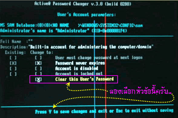

« เมื่อ: พฤศจิกายน 26, 2007, 06:10:51 pm »
จากกระทู้นี้ครับ  http://www.ubmthai.com/leksoundsmf3/index.php?topic=18604.0

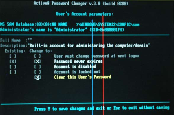

ใช้แผ่น Hirenแล้ว...ผมมาถึงขั้นตอนนี้ ไม่ทราบว่าจะแก้พาสเวิร์ดให้เข้าวินโดวได้ที่ตัวไหนครับ  ขอคำแนะนำจากท่านผู้รู้ด้วยครับ  Tongue Cheesy

« ตอบ #1 เมื่อ: พฤศจิกายน 26, 2007, 08:34:17 pm »
ทางที่ดีนะครับ Clear this User's Password คือลบPassword ของUserที่เลือกไว้ครับ
แล้วค่อยสร้างPasswordใหม่
แต่ว่าขั้นตอนก่อนหน้าต้องเลือกUserที่เป็นAdministration นะครับ
เลือกClear this User's Password กด Y แล้วกดEnter แล้วกดEsc เพื่อออก แล้วRestart เครื่องครับ

« ตอบ #3 เมื่อ: พฤศจิกายน 26, 2007, 08:56:12 pm »
เมื่อผ่านขั้นตอนนี้แล้วก็เข้าวินโดว์ปกติครับ แต่ต้องเลือกUser ที่เลือกลบPassword เมื่อสักครู่นี้นะครับ

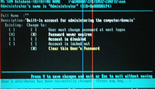

« ตอบ #4 เมื่อ: พฤศจิกายน 26, 2007, 09:46:56 pm »
ผมยัง งง ในวิธีการอยู่นะครับ  ..เพราะทำเสร็จแล้วก็ยังloginเข้าวินโดว์ไม่ได้ Sad
..ผมทำวิธีนี้ถูกไหมครับ  Tongue
..เลือก 0  ชื่อ Administrator
* 1.jpg (36.25 KB, 588x345 - ดู 500 ครั้ง.)
..ช่างไม่ช่วยกัน แล้วใครจะมาช่วยเรา ...

« ตอบ #5 เมื่อ: พฤศจิกายน 26, 2007, 09:48:17 pm »
จะเข้าหน้านี้
กด Y
* 2.jpg (26.32 KB, 588x324 - ดู 512 ครั้ง.)

« ตอบ #6 เมื่อ: พฤศจิกายน 26, 2007, 09:49:03 pm »
แล้วจะขึ้นดังภาพ
* 3.jpg (29.17 KB, 588x340 - ดู 491 ครั้ง.)

« ตอบ #7 เมื่อ: พฤศจิกายน 26, 2007, 09:49:48 pm »
ครับผมถูกต้องครับ
กด Y แล้วขึ้นดังภาพสุดท้ายครับแล้ว กดEnter 1 ครั้ง กด Esc เพื่อออกครับแล้วก็รีสตาร์ทเครื่องใหม่ครับ

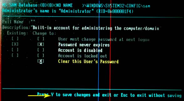

« ตอบ #8 เมื่อ: พฤศจิกายน 26, 2007, 09:53:49 pm »
คราวนี้เมื่อกด anykey (ผมกด enter ) .. ทำไมเข้าหน้าเดิมแล้ว    ชื่อAdministrator ยังอยู่เหมือนเดิม ...จะเข้าไปเปลี่ยนพาสตรงไหนครับ  Sad
* 4.jpg (37.72 KB, 588x355 - ดู 483 ครั้ง.)

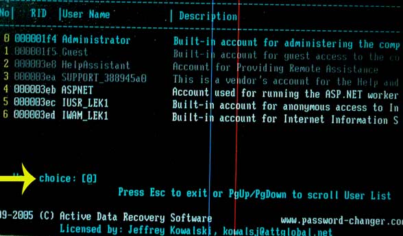

« ตอบ #9 เมื่อ: พฤศจิกายน 26, 2007, 09:57:49 pm »

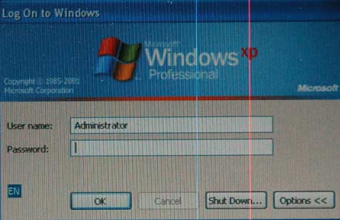

ตัวเลข password ต้องใส่เลขอะไรครับ ( งง ตรงนี้แหละครับ)
* 5.jpg (18.8 KB, 477x308 - ดู 499 ครั้ง.)

« ตอบ #10 เมื่อ: พฤศจิกายน 26, 2007, 09:59:59 pm »
หากไม่ใส่พาสแถวล่างเลย ทำท่าจะเข้าวินโดว์ได้ (มีหน้าเดสทอป แต่ประมาณ3วินาทีก็เด้งออก มีคำว่า logoff และกลับมาหน้าเดิมอีก ดังภาพครับ )
* 5.jpg (18.8 KB, 477x308 - ดู 511 ครั้ง.)

« ตอบ #11 เมื่อ: พฤศจิกายน 26, 2007, 10:01:50 pm »
โดยปกติจะไม่ต้องใส่ครับเพราะเราลบออกแล้วเมื่อสักครู่นี้ครับ จะกด OKได้เลย

« ตอบ #12 เมื่อ: พฤศจิกายน 26, 2007, 10:04:03 pm »
กดไม่ผ่านครับ  หากไม่ใส่พาสแถวล่างเลย ทำท่าจะเข้าวินโดว์ได้ (มีหน้าเดสทอป แต่ประมาณ3วินาทีก็เด้งออก มีคำว่า logoff และกลับมาหน้าเดิมให้ login ใหม่อีก)
..ทำมา 2 วัน 2 คืนแล้วครับ ปวดหัวจัง อิๆ

« ตอบ #13 เมื่อ: พฤศจิกายน 26, 2007, 10:10:06 pm »
ผมก็งงเหมือนกันครับโดยทั่วไปถ้าตามขั้นตอนแล้วPassword จะลบออกไปเลยครับ
และเราก็ไม่ต้องใส่PasswordกดOKได้เลยก็ผ่าน สงสัยตัววินโดว์มีปัญหาแน่เลยครับ

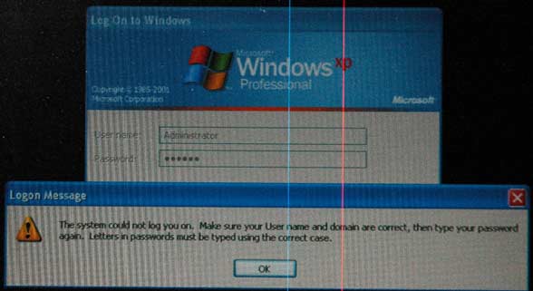

« ตอบ #16 เมื่อ: พฤศจิกายน 26, 2007, 10:19:48 pm »
ไม่ได้เลยครับ ทุกuser
* 7.jpg (20.71 KB, 588x321 - ดู 462 ครั้ง.)

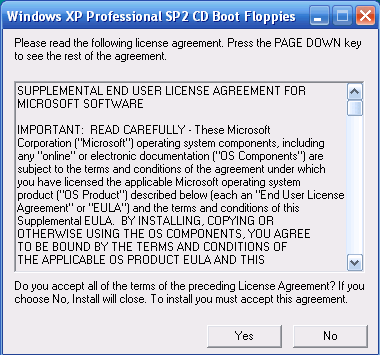

« ตอบ #17 เมื่อ: พฤศจิกายน 26, 2007, 10:23:35 pm »

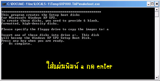

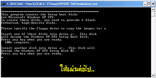

ขอบคุณมากนะครับที่คอยช่วยเหลือมา 2วันแล้ว ... บางครั้งผมตอบ ไม่มีsmilyเครื่องหมายขอบคุณ ก็ขออภัยด้วยครับ เพราะเครื่องสำรองบางครั้งคลิกsmilyหรือเน้นข้อความไม่ได้เลย  สงสัยต้องลงวินโดว์ใหม่เช่นกัน อิๆ
... วันนี้คงต้องหาโปรแกรมวินโดว์ตัวใหม่ที่รีแพร์ได้มาลงซ่อมแล้วครับ
...เครื่องหลักผมไม่อยากฟอร์แมทครับ เพราะมีข้อมูลควบคุมserverอยู่หลายรายการ และโปรแกรมออกแบบเว็บ...ฯลฯ หากลงใหม่คงใช้เวลาไม่ต่ำกว่า 3-4 วันครับ  จึงเลือกวิธีซ่อมก่อน   หากซ่อมไม่ได้ถึงจะฟอร์แมทครับ
พี่เล็กโดนไวรัสหรือเปล่าทำให้เครื่องถามหา pass เข้าวินโด ทั้งๆ ที่ไม่ได้ตั้งไว้
พี่ดาวโหลดแผ่น Hiren มาแก้ pass ก่อนดีกว่ามั้งครับ ขนาดไฟล์แค่ 70 กว่า M
เคยเจอหลังจากแก้ wga แล้วมันถามหาให้ใส่รหัสก็เอาแผ่น Hiren นี่แหละครับแก้
หรือพี่จะลงแบบรีแพร์ก็ไปสร้างไดร์เอมา 6 แผ่น แล้วบูตด้วยแผ่นที่สร้างมาแล้วเอาแผ่นวินโดที่มีอยู่ใส่เข้าไป
ก็จะสั่งรีแพร์ได้เหมือนกัน กรณีที่ไม่มีแผ่นเต็ม  (ถ้าหาแผ่นวินโดไม่ได้จริงๆ)

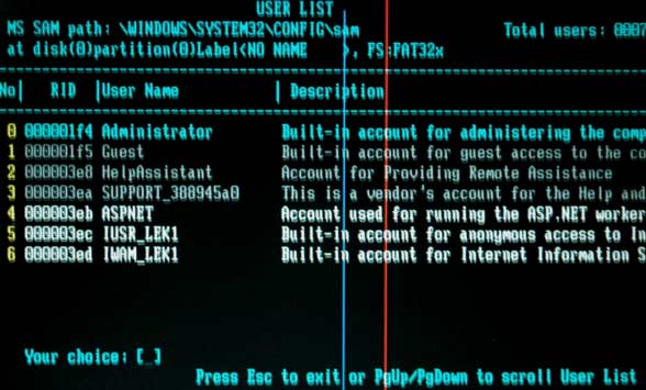

« ตอบ #24 เมื่อ: พฤศจิกายน 26, 2007, 10:46:29 pm »
แผ่น Hirenที่น้องโอ๋ให้พี่ที่กทม.(แผ่นสีเขียว) ใช้ได้ไหมครับ  Tongue
ได้ครับ.. ไปที่หัวแก้ pass ครับ แล้วลองปลด pass ดู
หาเมนูแก้ pass ใช้โปรแกรมตัวนี้ก็ได้ครับมีอยู่ในแผ่น..
Active Password Changer 3.0
To Reset User Password on windows NT/2000/XP/2003 (FAT/NTFS)
*** ลืมดูขออภัยครับพี่  Tongue   ให้พี่เลือกตามรูปที่แนบมาครับ
* pass.gif (67.23 KB, 588x392 - ดู 474 ครั้ง.)

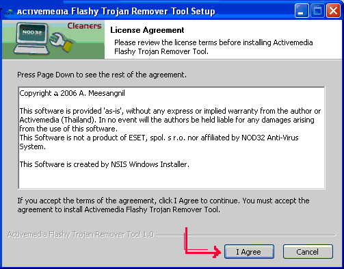

« ตอบ #25 เมื่อ: พฤศจิกายน 26, 2007, 10:55:14 pm »
ลองดูที่นี่ครับไม่รู้ใช่ไหม
http://antivirus.nabia10.com/virus-t/flashy.html

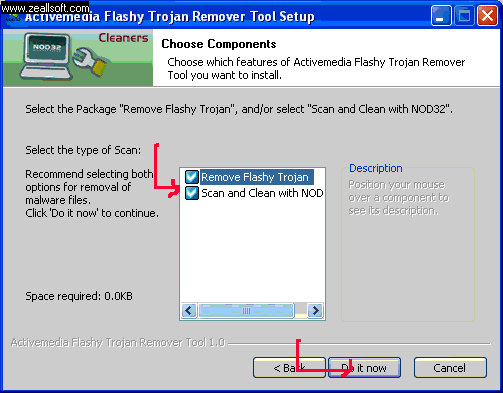

-- วิธีกำจัดไวรัส Flashy.exe --
ข้อมูลทั่วไป
ไวรัส ชนิดนี้ ชื่อ Flashy.exe โดยมันเป็นโทรจันที่เข้าไปเปลี่ยนแปลงรหัสผ่านระดับ Administrator ของ Windows
เมื่อติดไวรัสให้ใช้ username และ password นี้สำหรับเข้าระบบ
User name :Administrator
Password : hacked
อาการเมื่อติดไวรัส
- ไม่สามารถเรียกใช้ Task Manager, Registry Editor และ Folder Option ได้ ไม่ว่าจะเรียกด้วยวิธีใด
- หากพยายามแก้ไขด้วยวิธีการทำ System Restore ถ้าเครื่องของเราได้ทำการตั้งรหัสเอาไว้ Flashy.exe จะทำการแก้รหัสของเราใหม่ ทำให้ไม่สามารถ Login เข้าเครื่องของเราได้อีกเลย
- จะแสดง error ขึ้นมาทันทีเมื่อเมื่อมีการใช้งาน Removeble port
- โฟลเดอร์ใน memory card หรือ flash drive จะโชว์สถานะ Hiden
- ไฟล์ใน memory cardที่มีนามสกุลว่า .exe จะถูกไวรัส Flashy.exe จะทำการปลอมชื่อตัวเองไปเป็นชื่อเดียวกันกับไฟล์นั้นๆ
- จะทำการเขียนค่าลงใน Memory Card และเมื่อเราเอาไปใช้ที่ใหม่ เครื่องอื่นจะมองเห็นเป็น Folderและเมื่อมีการ ดับเบิ้ลคลิกก็จะทำการส่ง Virus เข้าเครื่องไปในเครื่องทันที
- Virus ตัวนี้ไม่แพร่กระจายในเครือข่าย จะอยู่เฉพาะ่เครื่องที่มันอยู่เท่านั้นแต่จะแพร่กระจายโดย Flash Drive เป็นพาหะเท่านั้น
วิธีกำจัด
- ใช้โปรแกรม NOD32 Flashy-Fix ในการกำจัด คลิกดาวโหลด
- โดยการทำงานของ Tools ตัวนี้จะช่วยในเรื่องการกำจัดไฟล์ และ service ต่างๆของโทรจัน flashy ภายใน hard disk เท่านั้นไม่ได้รวมถึง flash drive หากต้องการสแกน flash drive ต้องใช้โปรแกรม NOD32 ทำการสแกน ดาวโหลดได้ที่หน้าดาวโหลดโปรแกรมครับ ในส่วนของ password ของเครื่องคอมพิวเตอร์ของคุณ จะต้องเข้าไปแก้ไขเอง โดย password ที่ตัว flashy ได้ทำการสร้างขึ้นมานั้นคือ hacked เมื่อ Login แล้วคุณจะสามารถเข้าไปเปลี่ยน password ได้ด้วยตัวเอง
วิธีใช้งาน
   1. เมื่อคุณ download ลงมาแล้วจะได้รับไฟล์ NOD32 Flashy-Fix
   2. ให้คุณทำการ double click ที่ไฟล์ NOD32 Flashy-Fix เพื่อเริ่มการทำงานของโปรแกรม
   3. ให้คุณอ่านและทำความเข้าใจ License agreement แล้วกด I Agree ดูรูป
   4. เมื่อถึงหน้าต่าง Choose Component จะมี 2 หัวข้อให้คุณเลือกคือ
- Remove Flashy Trojan คือการกำจัดตัวโทรจัน Flashy ออกไป
- Scan and clean with NOD32 ทำการสแกนเครื่องของคุณด้วย NOD32 อีกครั้ง
5. แนะนำให้คุณเลือกทั้ง 2 ข้อครับ แต่ถ้าคุณไม่มีโปรแกรม NOD32 อยู่ให้เลือกข้อ ข้อเดียวครับ แล้วกด Do it now ดูรูป
6. เมื่อทำการกำจัดเสร็จแล้วให้ทำการ restart เครื่องใหม่
โดย:katatummo
ที่มา:www.nod32th.com

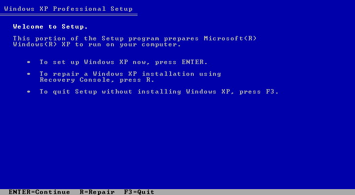

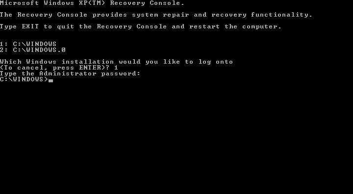

« ตอบ #28 เมื่อ: พฤศจิกายน 26, 2007, 11:07:33 pm »
ใช้แผ่น XP sp2 สั่งRepair เลยครับ
