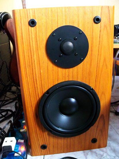

มาแล้วครับ
ตู้ 18 ลิตร ใช้  A166-2SPH  กับ  เสียงแหลมเปลี่ยนจาก TL10-17 เป็นอย่างอื่นแร่ะครับ
เพราะทำอย่างอื่นเสร็จหมดแล้ว .. อยากฟังแล้วว พอดีไปเดินบ้านหม้อ เลยได้ตัวนี้มา spec ก็ไม่มี เด้วค่อยไปแก้ๆ network เอา
ตอนนี้ยังใช้ L1=0.72 , C1=5.6uF ,L2=1.5mH
ฟังกับ CD-Rom Player + Dac 1bit , Pre-Opamp ,แล้วก็ Amp Gain clone
ฟังมา สองวันแร่ะครับ เสียงแหลมรู้สึกจะมากไปนิด เด้วลองฟังซัก สองอาทิตย์ก่อน ถ้ายังแหลมเกิน ก็จะได้เอา R ต่อตามที่ Thawach แน่ะนำ
โดยรวมก็ โอเคน่ะครับ ฟังเรื่อยๆ ถ้าเป็น เพลง acoustic หรือ pop ฟังสบายๆ ก็พอใช้ได้ครับ อาจจะติดแหลมไปหน่อย
สอบถามครับ
- หากเอา R มาต่อเพื่อลดเสียงแหลม ควรใช้ค่าประมาณเท่าไหร่ครับ แล้วต่อตรงไหนของnetwork ครับ
- กรณีจะปรับปรุง ขอแนวทางและหลักการด้วยครับ เช่นหากผม ลดรอบ L2 เหลือ 1mH จุดตัด ก็จะอยู่ที่ประมาณ 1.2 KHz หมายความว่า จะมีเสียงกลางจะออกมาที่ Bass มากขึ้น อย่างงี้ใช่รึเปล่า จริงๆก็คงต้องใช้หูฟังตามความชอบของเรา ผมก็อธิบายไม่ถูก ผมว่ามันยังขาดๆเกินๆ น่าจะทำให้ดีกว่านี้ได้
* 100_0641.JPG (65.49 KB, 414x550 - ดู 1030 ครั้ง.)

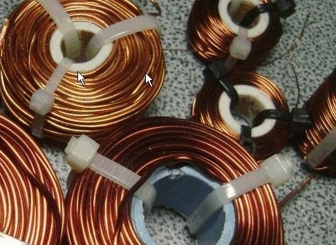

ของผมยังไม่ได้ประกอบเลยครับเพิ่งจะพันขดลวดเสร็จ ของเสียงแหลมใช้ลวดเบอร์ 27 เส้นเล็กไปหน่อยเพราะของเดิมมีอยู่แล้ว ซื้อแต่เบอร์ 18 โลละ 420 บาทพอดีกลับต่างจังหวัด (โคราช) เลยซื้อที่นั่นไม่รู้ที่ กทม. โลละเท่าไร
* L2.jpg (72.68 KB, 486x355 - ดู 1001 ครั้ง.)

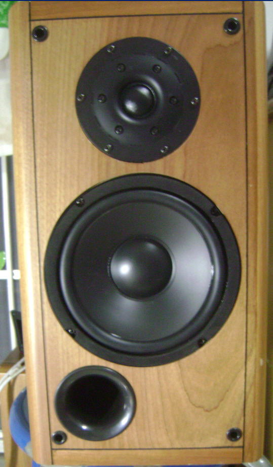

เพิ่งได้ลองเสียงครับ สรุปว่า L2 ลองดู 3 ค่า 0.65mH, 0.85mH และ 1.5mH เสียงถูกหูผมที่สุดคือ 1.5mH ครับ R ที่ต่ออนุกรมกับ order 2 ของเเหลม ใช้ค่า 1.5 ohm ส่วน C ค่า 8uF อนุกรมกับ R ค่า 8 ohm ที่ทำหน้าที่คุมอิมพีแดนซ์ ยังไม่ได้ใส่ลงไป ส่วนท่อยังไม่ได้ปรับจูนครับ เสียงกลางมากไปนิด ตอนนี้อยากลดเสียงกลางลงไม่ทราบจะมีคำแนะนำอะไรได้บ้างครับ รึอาจจะเป็นเพราะ Amp ผมใช้ Magnet MA-1 (30W) +PR-1 + เครื่องเล่น DVD ทั่วๆไปครับ
* sp1.jpg (83.42 KB, 539x921 - ดู 920 ครั้ง.)

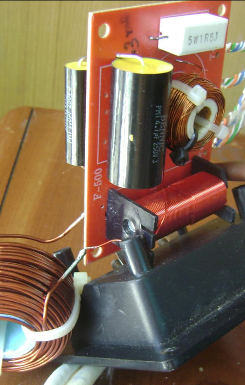

เพิ่มเติมครับ ลืมบอกไปว่า XO นั้นโมจากของเก่า L2 เดิม ค่า 1 mH แบบแกนเหล็กผมต่ออนุกรมกับ 0.5 mH ที่พันเองแบบแกนอากาศ ถ้าว่างเดี๋ยวจะพันแบบแกนอากาศทั้งหมดครับ ส่วน order 2 ของเสียงแหลม  C, 4.7uf ขนานกับ 1uf = 5.7uF, L1 = 0.72mH ครับ
* XO_1.jpg (73.92 KB, 506x794 - ดู 1003 ครั้ง.)

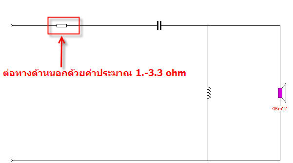

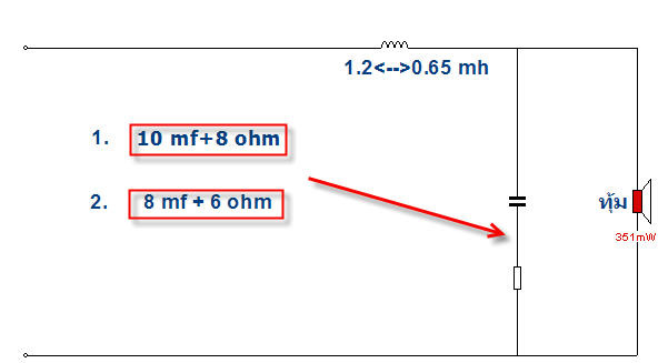

ต่อ R เเบบนี้ใช้ค่าประมาณ 1-3 โอห์มครับโดยมาก   กรณีจะลดรอบก็ทําได้  เเต่ให้นํา R+C ไปต่อคร่อมจะดีกว่าครับ  พี่ทําไว้ 2 ค่าให้ลองปรับดู
* R.jpg (18.01 KB, 601x334 - ดู 930 ครั้ง.)
* ZB.jpg (20.92 KB, 601x327 - ดู 940 ครั้ง.)
อย่าวางขดลวดใกล้กันนะครับ    เลือกวางนอน 1 ตัว วางตั้ง 1 ตัว

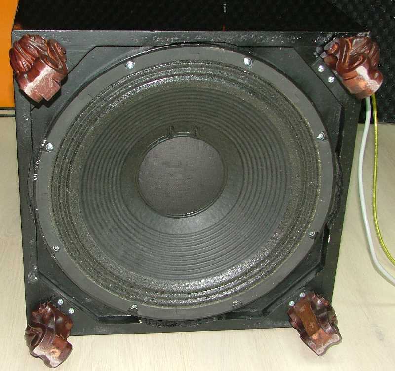

เมื่อวันก่อนไปเจอดอกลําโพงนี้เลยซื้อมา
* new P audio.jpg (71.78 KB, 1027x749 - ดู 1011 ครั้ง.)

จําได้ว่าเพื่อนในเวบนอกเคยเเนะนําให้ซื้อมาทําซับบ้าน    มีหลายคนทําเเล้วบอกว่าดี  พี่ก็ดูสเปคเเล้วเข้าท่าทีเดียว  ซื้อมาเก้าร้อยบาท

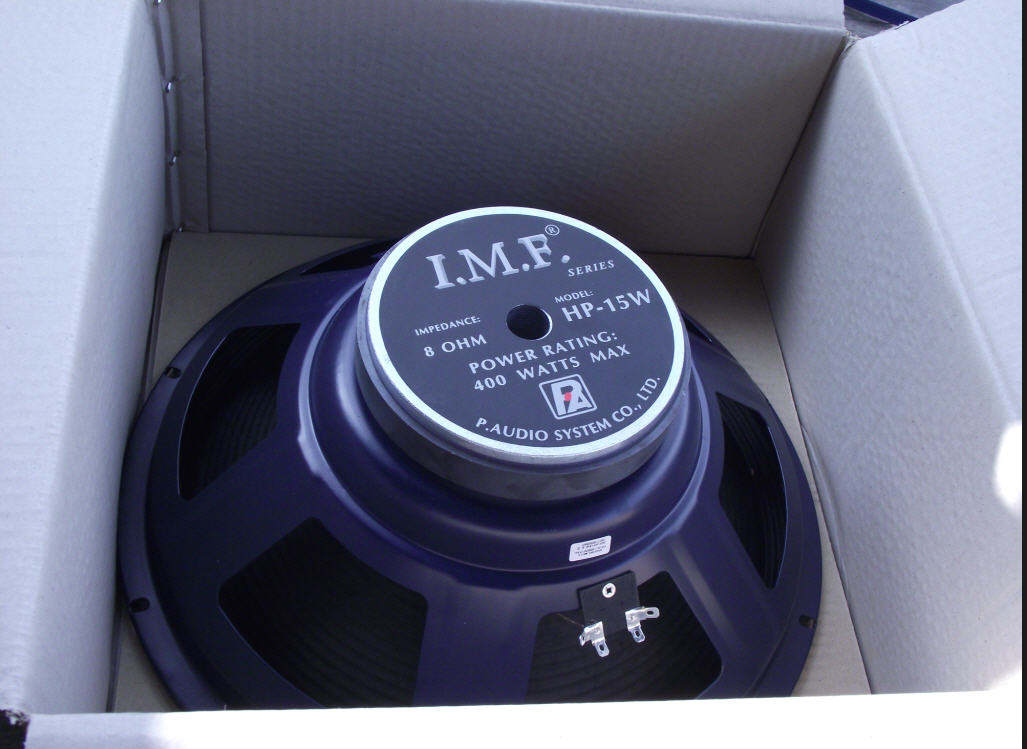

เสียงจากดอก IMF เป็นอย่างไรบ้างครับ

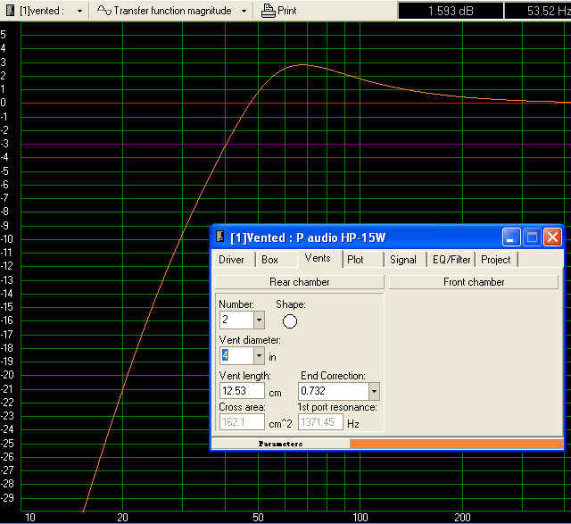

ยังไม่มีเวลาทําเลยครับได้เเต่นั่งดูอยู่   รุ่น  HP-15W  เเต่ดูที่ฝรั่งทําแปลกใจเหมือนกันว่าของเราทําไมเคลือบมัน   กลัวอย่างเดียวมันจะไม่ได้ 34 hz  เบสมันจะไม่นุ่มนวลนะครับ   imf  ตัวนี้กลัวว่าจะเป็นรุ่นปรับปรุง    เเละตอนนี้ก็มีรุ่นใหม่ออกมาเเล้ว   เขาเน้นพีเอมากกว่า  เบสไม่ลึกเท่าตัวเเรกเลยครับ
Thawach

น่าสนใจมากครับดอก IMF แล้วใช้ AMP ขนาดกี่ watt ครับ ถึงจะได้กำลังเสียงที่เต็ม  lv!
ลองซิมมูเลทเเล้ว  100 watt ก็เเทบเเป๊กเเล้วครับ    เเต่ดีบีที่ได้น่าดูเหมือนกันเเม้ว่าจะใช้เเค่ 50 วัตต์   สรุปคือไม่กินวัตต์เลยครับ

ตู้ 10 นิ้ว ใช้ดอกของ p รุ่นอะไรครับ ตามรูปที่พี่ Thawach บอก ปริมาตรกี่ lit ครับ เป็นตู้เปิดหรือตู้ปิด ถ้าเป็นตู้เบิด ท่อลมมีขนาดเส้นศูนย์กลางเท่าไหร่ ยาวเท่าไหร่ครับ  ขอรายละเอียด network ด้วยครับ  ขอบคุณครับ
ดอก 10 นิ้ว 2 ทาง เป็นรุ่น imf HP-10W ครับ   เดี๋ยวว่างๆจะลองคําณวนตู้ให้ครับ   ดูเหมือนต้นเเบบเป็นตู้ปิดครับ   รายระเอียดมาคราวหน้าจะนําลิ้งค์มาให้ดูครับ
