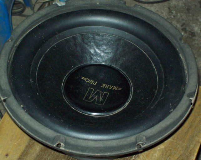

ดอกอะไรก็ได้ที่เราชอบ  Hokutone ก็น่าจะดีเหมือนกัน   ลองดูของพี่นี่ซิ   ซื้อมา 500 บาท  เบสที่ได้มันคุ้มมาก   เคยลองเอาเจนเนอเรเตอร์จ่ายความถี่ใส่ดู   ราวๆ 35 hz สบายๆ   เหมาะมากสําหรับลําโพงคู่น่าเล็กๆ   เมื่อวานก่อนหยิบเจนเนอเรเตอร์มาใช้   ไม่ได้ใช้มานาน   ไม่รู้เป็นอะไร  output มันเหลือเเค่ 10 โวล์ทเองจาก 20 โวล์ท  น่าถ้ามันเกิดขึ้นกับปรีมิกซ์ที่ซื้อมาใหม่คงคิดหนักเลยนะ  ดอก tweeter ที่หาอยู่ดูดอกที่มันมีสเปคมาให้ครบนะ   เผื่อออกเเบบ xo พี่จะได้ช่วยอะไรได้บ้าง    ดอกที่ใช้ราคามันกลางๆทําดีๆสู้ของนอกได้เเบบสบายใจเราที่ทําเอง   ค่อยๆหาดูนะครับ  วันนี้มีลิ้งค์สายลําโพงไว้เดินภายในตู้  เเบบไม่เเพงมาก  มาให้เลือกใช้  เเล้วก็มีแอมป์ขับซับที่เขาทําขายเป็นเเผงๆมาให้ดูด้วย   ซื้อเเล้วกั้นห้องตีเเปะได้เลย

* bigbass.jpg (59.17 KB, 642x511 - ดู 1243 ครั้ง.)

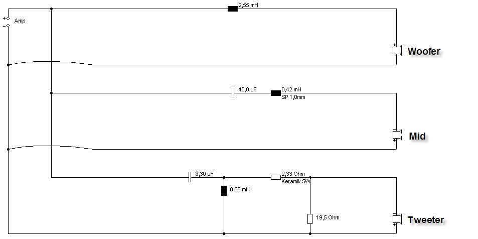

ผมอยากทำตัวแรกครับที่ใช้สามดอกครับครับยังไงช่วยขอรายละเอียด สูตรตู้แบบเต็มหน่อยครับ
และก็เน็ตเวิอคร์ เส้นผ่าศูนย์กลางตัว L เท่าไหร่ ใช้ลวดเบอร์อะไรครับพันกี่รอบ พร้อมวงจรด้วนนะครับ
ช่วยตอบให้ละเอียดหน่อยครับผมเป็นมือใหม่ครับขอบคุณล่วงหน้าครับ
 Cheesy Cheesy Cheesy

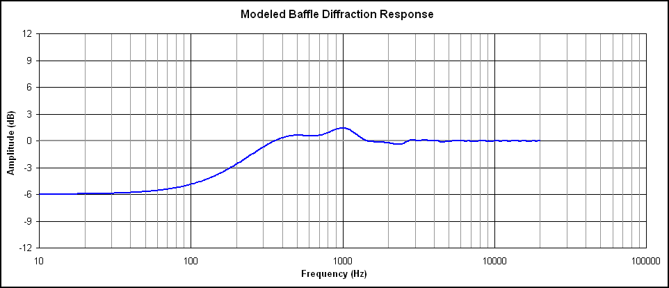

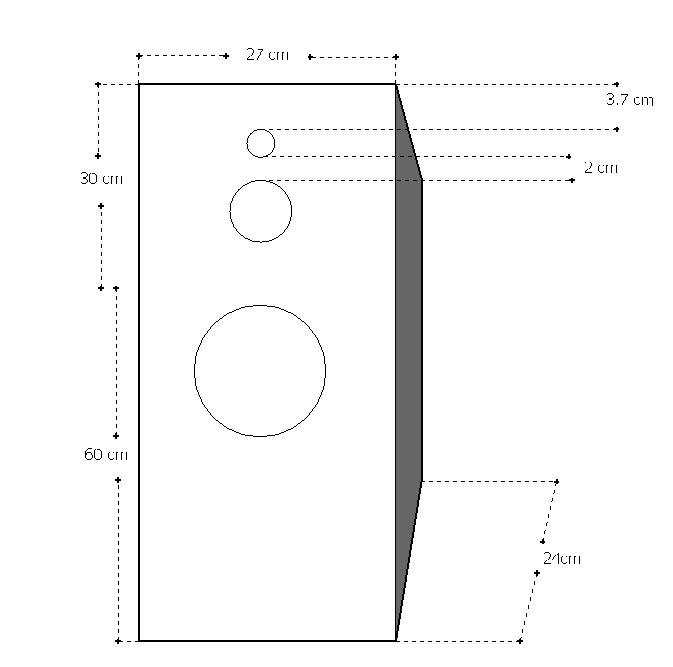

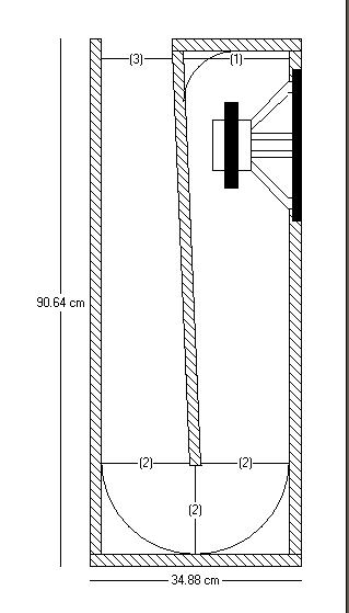

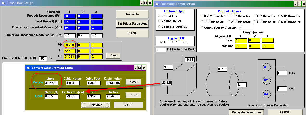

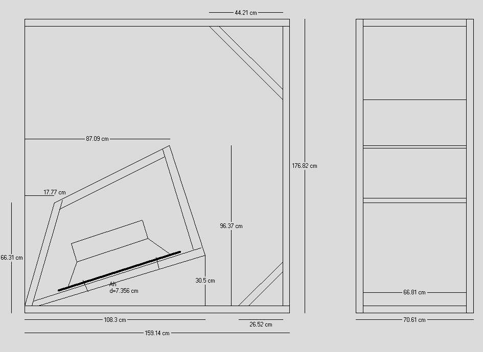

คําถามนี้สร้างงานในชนบทให้เราได้ดีทีเดียวนะ   โอเคเอารูปตู้มาให้ดูก่อน  ใช้โปรเเกรมคําณวนที่ให้ดาวน์โหลดในกระทู้นี้เเหละ     ปรับปริมาตรตู้เป็น 38.722 ลิตร  เเปลงหน่วยเป็นลูกบาศก์ฟุตด้วยโปรเเกรมนี้ก็ได้เท่ากับ  1.369 ลบฟุต  ตัวตุู้้ก็ดูที่รูปได้เลย   หน่วยเป็นนิ้ว  ลูกศรที่ชี้หน่วยเป็นเซ้นต์   ท่อ 2.5 inch ยาว 15.80 cm  ขนาดตู้ที่ให้มาเป็นเฉพาะลงดอกเบส    เเต่เราจะออกเเบบเป็น 3 ทาง  ก็ตัดไม้เผื่อความยาวขึ้นไปเลย  90- 100 cm ก็น่าจะลงดอกเเหลมกับกลางได้เเล้ว     ก็เเล้วเเต่เราจะออกเเบบ   ว่าจะเอาเเบบไหน   ส่วนวงจรเนทเวิร์คจะนํามาลงให้ภายหลังนะครับ    ว่างๆว่าจะปรับปรุงใหม่  อาจจะเป็นออเดอร์ที่ 2  ต้องรอผลการวัดอีกที    เสียงกลางคงเป็นตัวนี้  http://www.mynpe.com/more.php?data=005011702013  เพราะเคยฟังมาคร่าวๆเเล้วมันมีเเววดี    เเหลมก็เป็น TL 10-32  project นี้คิดขึ้นมาสําหรับมือใหม่ๆ      หวังว่าหลายๆคนคงทําได้ไม่ยาก   อีกอย่างจะทําให้รู้จักปรับเเต่งได้เอง    สําหรับคนที่จะหัดปรับเเต่ง   3 ทางมีข้อดีหลายอย่าง  กรวยมันทํางานสบายกว่า 2 ทาง  เเละการออกเเบบ xo ก็ง่ายกว่า   ใช้วงจรพื้นๆ ก็ได้เสียงดีทีเดียว    ต่อไปก็ทําเองได้     วันนี้ลองซิมมูเรท  ตัวตู้ดูเพื่อให้มันออกเเบบวงจรเป็นไปตามที่เราคําณวนโดยไม่ต้องเเก้ไข้ xo มากนัก   ถ้าเราใช้ขนาดตู้สูง 90 เซ็น   ควรวางดอก ทวีทเตอร์ราวๆ2นิ้วตํ่าลงมาจากด้านบน   เสียงกลางก็ไล่ลงมาไม่มีปัญหามานัก   ส่วนเสียงทุ้มก็ราวๆ เเผ่นกั้นกลางตํ่าลงมา 1 นิ้วก็พอจากเเผ่นกั้นห้องเเยกออกจากกัน   เดี๋ยว xo เเละขนาดลวดจะนํามาลงให้อีกทีนะครับ    มีรูปตู้เมืองนอกมาให้ดูด้วย   ก็ๆออกเเบบเหมือนๆนี้ก็ได้ถ้าจะทํา
* ขนาดตู้.jpg (76.61 KB, 1270x477 - ดู 1249 ครั้ง.)
* sim.jpg (16.41 KB, 525x320 - ดู 1194 ครั้ง.)
* SunflowerComplete1-full-init-.jpg (68.32 KB, 529x480 - ดู 1235 ครั้ง.)

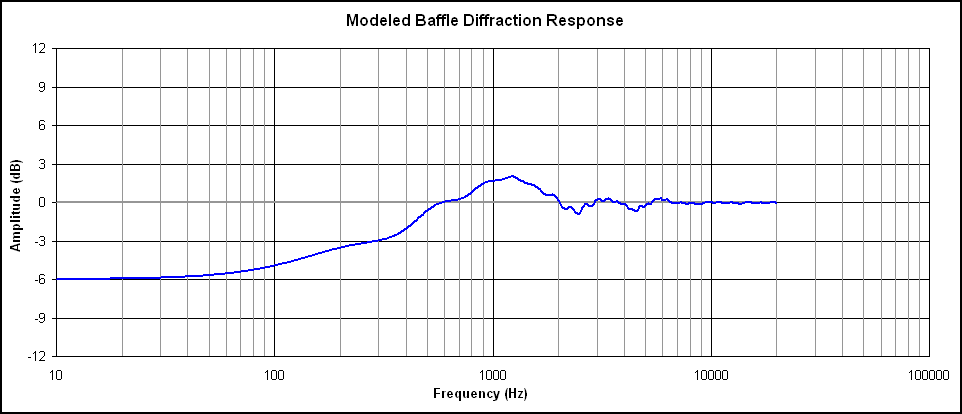

รอเน็ตเวอร์ต่อไปครับ Cheesy Cheesy Cheesy
เดี๋ยวทําให้นะครับ  พยายามออกเเบบด้วยวงจรง่ายๆ  เเต่มันก็ไม่ค่อยจะง่าย   ไม่เเน่ใจวันนี้ลองซิมมูเลทดูอีกทีทั้ง 3 ดอก เลย  มันน่าคิดตรงเสียงกลางนี่เเหละ    เเต่จะออกเเบบให้เร็วๆนี้เเหละครับ
* bass.gif (17.54 KB, 962x414 - ดู 1343 ครั้ง.)
* mid.gif (17.75 KB, 962x414 - ดู 1327 ครั้ง.)
* tw.gif (17.75 KB, 962x414 - ดู 1302 ครั้ง.)

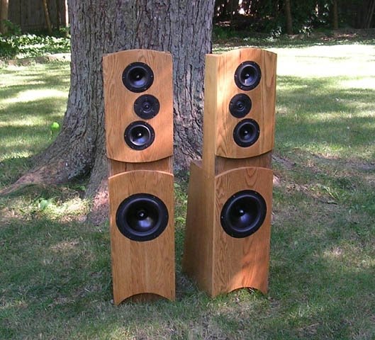

ไปเห็นเขา clone ลําโพง watt puppy  เเละ fullrange  ดูเเล้วสวยดีเลยนํามาให้ดู    เเต่ส่วนตัวเเล้วพี่ไม่ค่อย clone ของใคร    ชอบออกเเบบเองมากกว่า    ฟังไปปรับไปมันกว่าเยอะ   ใครไม่มี RTA  ก็ไม่เป็นไรฟังเอาก็ได้    จริงๆเเล้ว RTA มันก็มีจุดอ่อนตั้งเยอะ   จะนํามาเป็นบรรทัดฐานเลยก็ไม่ได้     เเต่ตามเวบร้านเครื่องเสียงรถยนต์นั้นก็ชอบเอามาโฆษณากัน     โดยหวังว่าจะนํามาเป็นลู่ทางในการสร้างความเชื่อถือ   ลองคิดง่ายๆคนใช้ RTA มีเยอะเเยะบนโลก  เเต่ทําไมไม่เก่งเหมือนหมด  นี่เเหละความจริง
http://www.lumpong.com/Lumpong.com/Loudspeaker_Project/Entries/2009/5/15_Photo_of_the_Day.html
http://www.cafe-audiophile.com/index.php?option=com_content&view=article&id=67&Itemid=102

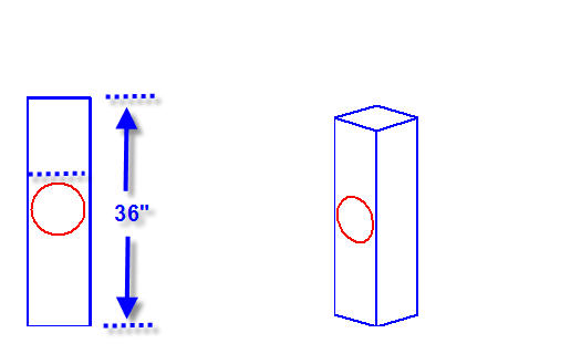

เห็นลําโพงรุ่นนี้เเล้วอยากทําจริง   ตั้งใจว่าจะทํา 6 นิ้วสองทางใหม่    มอง transmission line ของ PMC เเล้วอยากทําจริงๆ   มีดอกลําโพงราคาไม่เเพงนักมาฝาก  เป็นของเยอรมัน   สเปคมีครบหมด  มีทั้ง 6,8,10 นิ้ว  ลองดูนะครับเผื่อใครอยากจะนํามาออกเเบบ   ยี่ห้อนี้ดังทางยุโรบพอสมควร
http://thailand.rs-online.com/web/search/searchBrowseAction.html?method=getProduct&R=3284267
http://thailand.rs-online.com/web/search/searchBrowseAction.html?method=getProduct&R=4318434
http://thailand.rs-online.com/web/search/searchBrowseAction.html?method=getProduct&R=4318563
http://thailand.rs-online.com/web/search/searchBrowseAction.html?method=getProduct&R=4318535
http://thailand.rs-online.com/web/search/searchBrowseAction.html?method=getProduct&R=4318541
* 618.jpg (73.03 KB, 800x1097 - ดู 1404 ครั้ง.)

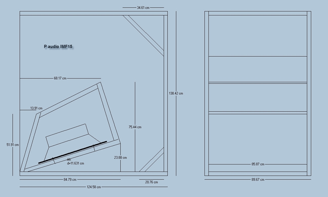

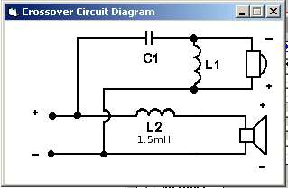

เขียนเเบบตู้มาใหม่  ออกเเบบวงจร xo มาให้ด้วย   ดอกกลางเเละเเหลมจริงๆเเล้วถ้าวางข้างๆตู้มันจะได้ความราบเรียบมากกว่านะ    เเต่มันอาจจะไม่สวย
* 3 way sps.jpg (32.49 KB, 673x667 - ดู 1320 ครั้ง.)
* xo.jpg (33.06 KB, 953x476 - ดู 1402 ครั้ง.)

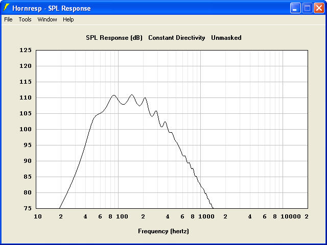

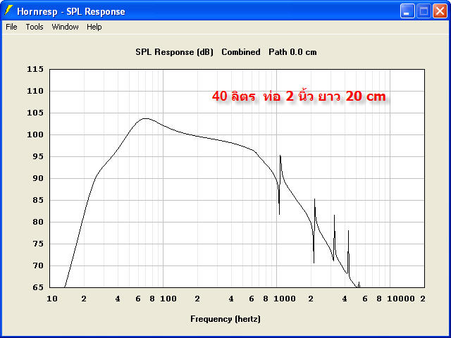

วันนี้ลองเอาดอก  platinum  ของน้องในเวบนี้ลองมาออกเเบบเป็นตู้ฮอร์นดู   ปรากฏว่าไม่ค่อยจะได้เรื่องเลย  มันลงตัวยากมาก  น่าจะเป็นเพราะค่า parameter ไม่เหมาะสม
* hornresp.jpg (50.74 KB, 640x480 - ดู 1270 ครั้ง.)

ว่าจะสั่ง Paudio HP-15w รุ่นเก่าเเต่ก็หาไม่ได้  มันมีเเต่รุ่น 15IMF  12s  ซึ่ง fs มันไม่ค่อยตํ่าเหมือนรุ่นเเรกที่เป็นซีรีย์เดียวกัน  ซึ่งมี fs 34 hz  เเต่อันใหม่ดันเป็น 47 hz มันไม่น่าเล่นเลยนอกจากมาทํา PA  เเต่ก็ได้ลองนํามาออกเเบบ Horn ดู  ได้ค่าตามรูป
* Paudio 15 imf.jpg (77.02 KB, 1150x690 - ดู 1345 ครั้ง.)

รบกวนพี่ thawach ช่วยออกแบบตู้ 2 ทางของ VISATON กับ TL10-17 พร้อม xo ด้วยครับ ผมลองทำใน WIN ISD แล้วได้ตู้ปิดขนาด 500 ลิตรครับเลยไม่แน่ใจครับ

« ตอบ #199 เมื่อ: กันยายน 26, 2010, 06:40:50 pm »
ขอบคุณพี่  Thawach มากครับ
ตัดสินใจแล้วจะลองใช้  A166-2SPH  กับ  TL 10-17  ดู
ตู้ที่ดูๆไว้ เป็นตู้เปิด ขนาด (กว้าง * ยาว * สูง) 24* 29*40 cm
ไม้หนา 2cm คิดปริมาตรภายในก็ 20*25*36 cm = 18 ลิตร
ขนาดท่อน่าจะซัก 1.5 นิ้ว  แต่ความยาวท่อลืมวัดครับ  น่าจะซัก 10 - 15 cm
ืำnetwork ตามที่พี่แน่ะนำ ตอนนี้ได้ขด L2 = 1.5mH  order1 สำหรับ A166-2SPH  มาแล้ว
ส่วน network order2 ของ TL 10-17  ผมลองเดาๆ คำนวนดูจากโปรแกรม speaker builder  คิดที่ xo 3kHz
ได้ C1 = 4.6 uF , L1 =  0.6 mH  ครับ  ถูกแล้วรึยังครับ ขอคำแน่ะนำด้วยครับ
ขอบคุณมากครับ  Cheesy
* xo2.jpg (8.35 KB, 319x209 - ดู 1192 ครั้ง.)
ดอกนี้มีสเปคไม่เหมือนดอกอื่นๆ   พี่ลองลดขนาดลงมาเหลือ 40 ลิตร   การตอบสนองโด่งอยู่บ้างเเถวๆ 60  hz  เเต่คงไม่มีปัญหาอะไร  ฟังจริงๆอาจจะมีมิดเบสหนาอยู่บ้างเล็กน้อย  สําหรับ xo  จะออกเเบบคร่าวๆให้ครับ  เเต่ว่าสั่งดอกไปเเล้วหรือยัง    การออกเเบบ xo ควรจะได้ตู้ที่มีขนาดเเน่นอนเเล้วครับ    ถึงจะออกเเบบได้ครับ
* visaton 8.jpg (54.23 KB, 640x480 - ดู 1236 ครั้ง.)
พี่ลดจุดตัดลงมาอีกเป็น 2500 hz  ได้ค่า L2 = 0,72 mH  C2 = 5,627 µF  สําหรับทวีทเตอร์   ต่อเสร็จเบิร์นไปหลายๆวันก่อน   พอเข้าที่ลองฟังดูอีกที  ถ้าเเหลมเยอะก็ใช้ R ลดจนได้ระดับเดียวกัน    เเล้วลองฟังดูอีกที
