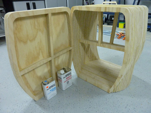

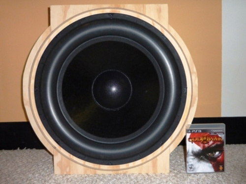

« ตอบ #133 เมื่อ: มิถุนายน 17, 2010, 10:25:54 am »
เห็นฝรั่งทำลำโพงแปลกๆ สวยดี

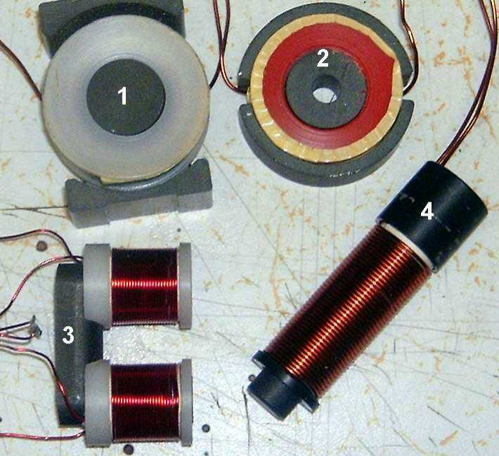

ผมลองผิดลองถูกกับการทำNetworkจนสามารถหาจุดตัดความถี่ได้แล้วครับ ไม่อยากเชื่อหูของตัวเองเลยว่าลำโพงถูกๆเสียงจะออกมาได้ถึงขนาดนี้เร่งจนดัง(ดังมาก)เสียงยังไม่แตกเลย  น่าจะเป็นที่เราตัดก่อนช่วงความถี่Resonanceของดอกลำโพงใช่ใหมครับพี่  ตรงจุดที่เริ่มPeak
แล้วการพัน L เราจะพันบน EI ได้ใหมครับ ถ้าใช้ลวดอย่างเดียวมันพันไม่ไหวครับและอีกอย่างทองแดงโลตั้ง500บาท
ผมเห็นในNetworkมันพันบนแกน I แล้วแกนนี้มันมีขายใหมครับผมอยู่เชียงใหม่ครับ
สุดท้ายนี้ขอให้พี่Thawachมีสุขภาพแข็งแรงนะครับ แตะปี๊บดังๆนะครับ (แซวเล่นนะครับพี่อย่าถือสา)
Thawach
คะแนน243
กระทู้: 2413
« ตอบ #144 เมื่อ: กรกฎาคม 17, 2010, 12:04:54 am »
แย้ๆๆๆพี่Thawachมาแล้ว ขอบคุณครับ
ไม่ได้เข้ามานานเลย  วันนั้นเข้ามาก็ยังไม่สบายอยู่   หลายวันเเล้วจึงหาย  ต่อจากนั้นพี่ก็ไปทํากระทู้เกี่ยวกับธรรมะในต่างประเทศ   ฝรั่งอือฮามาก  บางคนก็เมล์มาหาให้ตอบเป็นการส่วนตัว   พี่เลยไม่ได้เข้ามาตอบให้    น้อง hillman จะใช้เเกนเหล็กเลยหรือครับ   จริงๆก็ทําได้นะ  ส่วนจะดีเเค่ไหนพี่ก็ไม่ค่อยเเน่ใจ  ต้องลองครับ    ส่วนเเกนเหล็กนั้นคงหายาก  ต้องไปหาตามร้านขายของเก่าจะหาง่ายกว่าครับ    โดยมากทางร้านเขาจะเอาทองเเดงออกหมดเเล้วเราก็ใช้เฉพาะเเกนครับ    พี่ดูรูปที่เขาขายในเวบนอก   มันเหมือนๆเเกนคอล์ยในจานจ่ายไฟของ Honda ดรีม  ลองหาตามร้านขายของเก่าดูครับ   ทางเลือกอีกทาง     ใช้เเกนเฟอร์ไรท์ ครับ   ตามร้านขายอุปกรณ์อิเลคทรอนิกส์มีขายครับ   หาขนาดพอประมาณๆ  ใช้ได้เหมือนกันครับ   พันเสร็จเเล้วใช้มิเตอร์วัดดูอีกทีหนึ่งครับ    พี่มีรูปมาให้ดูด้วย
* steel coil.jpg (10.47 KB, 270x257 - ดู 1151 ครั้ง.)
* เฟอร์ไรท์.jpg (90.36 KB, 710x649 - ดู 1123 ครั้ง.)
