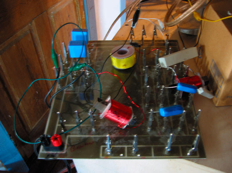

เอารูปมาให้เป็นไอเดีย   นี่เป็นโรงงานทําลําโพงขนาดย่อม    กําลังปรับเนิทเวิคท์โดยการฟัง  เปลี่ยนอุปกรณ์บนเเผงเลย

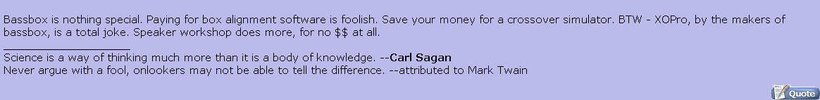

ในหน้า 1 พี่ Thawach บอกว่า
"โปรเเกรม Bass Box Pro นั้นพี่ลองนําไปขอความเห็นฝรั่งดู  ปรากฏว่าเขาสับเเหรก เพราะมีโปรเเกรมอีกตัว   สามารถฉีกกระดาษแบบขาดลอยแบบไม่เห็นฝุ่นเลยทีเดียว"
พอจะบอกได้ไหมครับ ว่าโปรแกรมที่เขาว่าเจ๋งกว่า มันคือโปรแกรมอะไร  พอดีตอนนนี้ผมเองกำลังเสาะแสวงหาโปรแกรมที่ช่วยในการคำนวนน่ะครับ บางทีก็อยากลองดูหลายๆ ตัว
ขอบคุณล่วงหน้าครับ
อยากดุเขาสับเเหรกเลยนํามาให้ดู  จริงๆ bass box pro ก็ไม่มีอะไรที่เหนือกว่า win isd หรอกครับ  เเต่ในความเห็นของฝรั่งคนนี้  เขาบอกว่า speaker workshop ดีกว่าครับ
* bass box pro.jpg (32.98 KB, 1164x142 - ดู 1373 ครั้ง.)

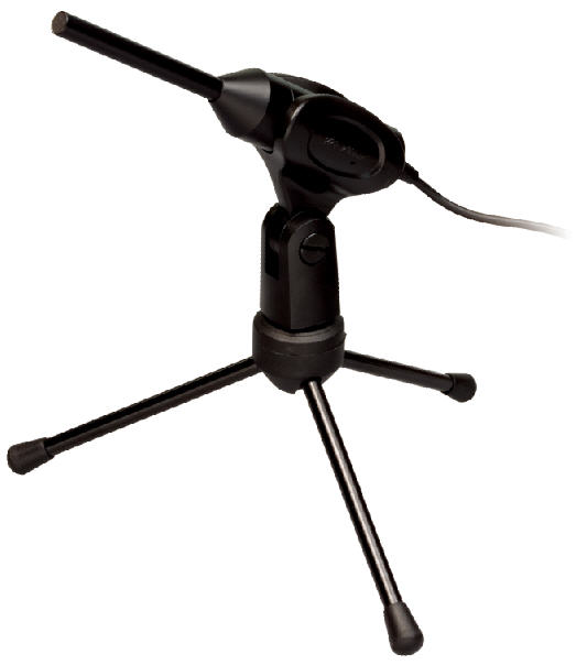

มี mic อีกตัวนํามาให้ดูครับ  superlux E 302  ตัวนี้ต่อตรงผ่าน mic ของ PC หรือ Notebook ได้เลย
* Mic E 302.jpg (22.22 KB, 533x604 - ดู 1394 ครั้ง.)
