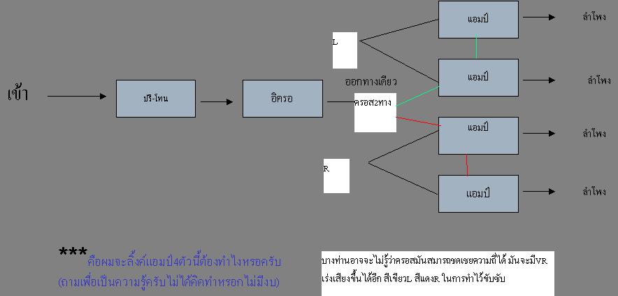

รบกวนถามไรนิส...นึ่งนะครับคือถ้าผมจะลิ้งค์เเอมป์4ตัวนี้
คือ สัญญาณออก1ทางคือสัญญาณต้องมี4ทางถึงจะครบทุกตัว
ทำไงถึงจะให้สัญญาณเข้าครบทั้ง4ตัวครับผมมีรูปให้พี่
เสริมเติมเเต่ง

งั้นหมก็ตอบแบบไม่คิดเหมื่อนกันละ ก็ขนานสายสัญญานไง

เขาทำกันเเบบนี้หรอครับ Cheesy เเต่ Sad จะมีปัญหาเรื่องสัญญารมะครับ

ถ้าใช้สายไฟเมตรละ 3 บาทมีแน่ครับ
ทุกๆท่านคือครูเรา
« ตอบ #4 เมื่อ: ตุลาคม 06, 2007, 11:08:37 pm »
ที่แท่น ช่องสัญญาณเข้า  จะมีช่องสำหรับเอาไว้พ่วงแอมป์อยู่แล้วครับ
    เพียงแค่เสียบพ่วง  ก็ใช้งานได้แล้วครับ
การต่อพ่วง...ขึ้นอยู่ว่าช่องเสียบด้านหลังเครื่อง  ใช้แจ๊คเสียบแบบไหน
(การต่อพ่วงหลาย ๆ ตัวอาจมีการสูญเสียของสัญญาณภายในสายที่ยาวขึ้น     แต่ถ้า Input  แรงก็......)
ถ้าเจอเครื่อง  แล้วจะรู้ครับ   ท่ายังไม่เห็น  ก็ยังนึกไม่ออก  ครับผม

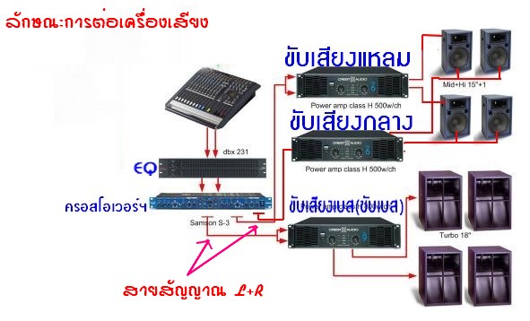

ผมว่าแบบนี้น่าจะดีกว่านะครับ.........สำหรับทางเลือกของผม.... ยืดอายุการใช้งานลำโพง ได้ดีมาก
ไม่ต้องชดเชยสัญญาณ หรอกครับ มันพออยู่แล้ว.......ลองดู ถ้าไม่เชื่อ

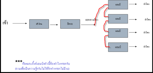

ต่อแบบนี้มีผลแน่นอน.....ต้องชดเชยสัญญาณ.......ตั้ง4ตัว แค่2ตัวก็ หายไปเยอะแล้ว
ไม่เชื่อ ก็ลองดู เปรียบเทียบกันเลยครับ......ผมขอท้า.....

พี่หลงครับ    แล้วที่แยกนะ  เขาใช้อะไรครับ  ตัวแยก
ก็ปกติเขาพ่วงที่แอมป์ไม่ใช้หรือครับ

ถ้าตามแบบนี้ ก็ครอส 2ทางเสตอก็ได้แล้วครับ  เบส..กลางแหลม

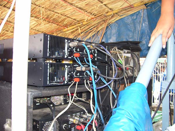

« ตอบ #16 เมื่อ: ตุลาคม 08, 2007, 09:28:42 am »
คือดูจากรูปนี้ 2 ตัวบนน่ะเขาลิ้งค์กันหรอครับ
* 1.jpg (85.67 KB, 600x450 - ดู 554 ครั้ง.)
« ตอบ #17 เมื่อ: ตุลาคม 11, 2007, 07:48:04 am »
ถูกต้องครับ........  เขาใช้การพ่วงเชื่อมต่อกัน  ต่อด้านหลังเครื่อง  ตามที่ท่านเห็น
  ภาพดังกล่าว  .......  โดยรับสัญญาณมาจากครอสฯครับ
เช่นมาจากครอสฯ  เช่น  รับสัญญาญ LOW มา   ก็มาขับแอมป์ตัวที่ 1  แล้วก็พ่วงตัวที่ 2,3
   กรณีใช้มากตู้...คร่าวๆ

เขาคงสงสัยว่าระหว่างตัวที่หนึ่งมาตัวสองหรื่อสองไปสาม.....มีวงจรอะไรในเครื่องไหมคงงั้นมังครับ
