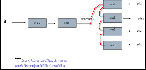

รบกวนถามไรนิส...นึ่งนะครับคือถ้าผมจะลิ้งค์เเอมป์4ตัวนี้
คือ สัญญาณออก1ทางคือสัญญาณต้องมี4ทางถึงจะครบทุกตัว
ทำไงถึงจะให้สัญญาณเข้าครบทั้ง4ตัวครับผมมีรูปให้พี่
เสริมเติมเเต่ง

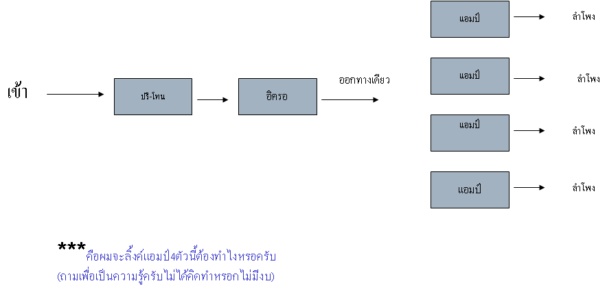

งั้นหมก็ตอบแบบไม่คิดเหมื่อนกันละ ก็ขนานสายสัญญานไง

เขาทำกันเเบบนี้หรอครับ Cheesy เเต่ Sad จะมีปัญหาเรื่องสัญญารมะครับ

ถ้าใช้สายไฟเมตรละ 3 บาทมีแน่ครับ
ทุกๆท่านคือครูเรา
« ตอบ #4 เมื่อ: ตุลาคม 06, 2007, 11:08:37 pm »
ที่แท่น ช่องสัญญาณเข้า  จะมีช่องสำหรับเอาไว้พ่วงแอมป์อยู่แล้วครับ
    เพียงแค่เสียบพ่วง  ก็ใช้งานได้แล้วครับ
การต่อพ่วง...ขึ้นอยู่ว่าช่องเสียบด้านหลังเครื่อง  ใช้แจ๊คเสียบแบบไหน
(การต่อพ่วงหลาย ๆ ตัวอาจมีการสูญเสียของสัญญาณภายในสายที่ยาวขึ้น     แต่ถ้า Input  แรงก็......)
ถ้าเจอเครื่อง  แล้วจะรู้ครับ   ท่ายังไม่เห็น  ก็ยังนึกไม่ออก  ครับผม

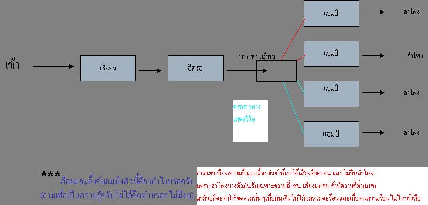

ผมว่าแบบนี้น่าจะดีกว่านะครับ.........สำหรับทางเลือกของผม.... ยืดอายุการใช้งานลำโพง ได้ดีมาก
ไม่ต้องชดเชยสัญญาณ หรอกครับ มันพออยู่แล้ว.......ลองดู ถ้าไม่เชื่อ

ต่อแบบนี้มีผลแน่นอน.....ต้องชดเชยสัญญาณ.......ตั้ง4ตัว แค่2ตัวก็ หายไปเยอะแล้ว
ไม่เชื่อ ก็ลองดู เปรียบเทียบกันเลยครับ......ผมขอท้า.....

พี่หลงครับ    แล้วที่แยกนะ  เขาใช้อะไรครับ  ตัวแยก
ก็ปกติเขาพ่วงที่แอมป์ไม่ใช้หรือครับ

ถ้าตามแบบนี้ ก็ครอส 2ทางเสตอก็ได้แล้วครับ  เบส..กลางแหลม
