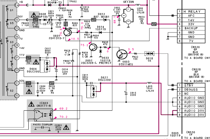

ลองเทียบดูครับ
* BG-1L.gif (31.03 KB, 622x476 - ดู 522 ครั้ง.)
* BG-1L..gif (42.66 KB, 704x467 - ดู 559 ครั้ง.)

« ตอบ #3 เมื่อ: กุมภาพันธ์ 08, 2007, 04:24:06 pm »
เช็ค อุปกรณ์ ตามลูกศร ดูครับ
ส่วน อ๊อปโต้ ให้ใช้ตัวใหม่ลอง
* BG-1L..gif (42.89 KB, 704x467 - ดู 502 ครั้ง.)

« ตอบ #14 เมื่อ: กุมภาพันธ์ 09, 2007, 02:54:06 pm »
เปลี่ยนQ600ใหม่ดู
sansern
กระทู้: 18
« ตอบ #15 เมื่อ: กุมภาพันธ์ 09, 2007, 03:41:23 pm »
Q601ที่ขาcจ่ายไฟ12vถูกต้องแล้วครับเพราะไฟจุดนี้เป็นไฟback upให้กับcpu โดยให้ic002 ทำหน้าที่regไฟ5vให้cpuเมื่อองค์ประกอบการทำงานของcpuพร้อม(หรือมีการกดปุ่มch+-)จะมีคำสั่งpower on(หรือstby)มาdriveQ603เพื่อon supply อีกที  ทดลองการทำงานของsupplyก่อนครับโดยการลอยขา back upและstby ออกจากวงจรจากนั้นใช้r2kต่อขา back upผ่านmicro s.wเข้าขาstbyแล้วกดs.wดูว่าsupplyจ่ายไฟได้มั้ย(เป็นการจำลองการทำงานของcpu)อย่าลืมลอยhorออกก่อนนะครับแล้วหาหลอดไฟต่อแทน

ท่าน sansern ครับ///ทดลองการทำงานของsupplyก่อนครับโดยการลอยขา back upและstby ออกจากวงจรจากนั้นใช้r2kต่อขา back upผ่านmicro s.wเข้าขาstbyแล้วกดs.wดูว่าsupplyจ่ายไฟได้มั้ย(เป็นการจำลองการทำงานของcpu///ขอความชัดเจน ตรงนี้ หน่อยครับ   ผมเข้าใจว่า  ให้ ลอยขา back upและstby ออก ด้านของ ขา back up ที่ลอย มาเข้า  ซีเนอร์ ไดโอด  R2K  และอีก/ด้านนึงของ  R2K  มาเข้า  s.w  และเข้า stby  ที่ปลด ลอยไว้ การสั่งงาน  โดยการ เปิด สวิท เพาเวอร์   ออนที่ ทีวี      แล้ว มาสั่งงานที่   micro s.w  ที่มาต่อกั้น กลาง  แล้ววัดไฟ ที่ Supply    ไม่ทราบว่าผมเข้าใจถูกต้องหรือเปล่าครับ
sansern
กระทู้: 18
« ตอบ #17 เมื่อ: กุมภาพันธ์ 09, 2007, 04:37:00 pm »
ไม่ใชjzener dioed ครับ resistor 2Kครับ ลอย back up และ stby ออกจากวงจรตรงขาที่5ของconnector cn520 และขาที่1 cn528  ใช้Rต่อที่ขาCของQ601ผ่านmicro s.w อีกด้านของ micro s.w ต่อเข้าขาBของQ603ครับแล้วเสียบปลั้กทดลองon supply โดยการกด s.w แล้ววัดไฟที่จ่ายจากsupplyว่ามี่การสวิงหรือไม่อย่าลืมต่อหลอดไฟแทนโหลดด้วยนะครับถ้าไฟสวิงปัญหาก็จะอยู่ที่supplyแล้วล่ะครับ
