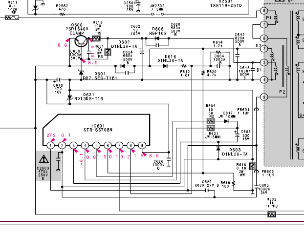

« ตอบ #1 เมื่อ: กุมภาพันธ์ 08, 2007, 03:11:32 pm »
ลองเทียบดูครับ

« ตอบ #3 เมื่อ: กุมภาพันธ์ 08, 2007, 04:24:06 pm »
เช็ค อุปกรณ์ ตามลูกศร ดูครับ
ส่วน อ๊อปโต้ ให้ใช้ตัวใหม่ลอง

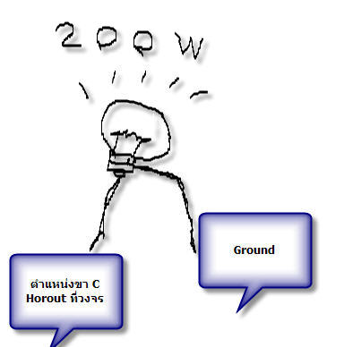

-  ปลดฮอร์เอ้าท์ออกจากวงจร
-  นำ R 1.2 โอห์ม 1 W 1% มาใส่แทนตัวเดิม
-  ใช้หลอดไฟ 200 W ต่อเป็นโหลดที่ขา C Horout กับกราวด์
-  กดสวิทซ์เพาเวอร์ที่เครื่อง พร้อมกับกดเปิดที่รีโมท ถ้าซัพพลายมันทำงานปกติ จะมีไฟ +135 V ออกมา
หลอดไฟจะสว่างแป๊บนึงแล้วดับ นั่นแสดงว่าซัพพลายปกติ
-  ต่อไปเช็คสัญญาณความถี่ฮอร์ไดร์ 15625 Hz  ที่ขา B tr hor drive  จะต้องได้ไม่เกิน15626-7 Hz
-  ใส่ฮอร์เอ้าท์ตัวใหม่ที่มีคุณภาพ ของแท้ลงไปในวงจรโดยที่ลอยขา C ไว้ แล้วปลดหลอดไฟออกจากตำแหน่งเดิม มาต่อที่ระหว่าง
ขา C Hor ที่ลอยไว้กับ ตำแหน่งขา C ที่ปริ้นท์ แล้วเปิดเครื่องตามปกติ อย่าลืมเปิดที่รีโมทด้วย
- สังเกตหลอดไฟที่สว่าง ว่าเป็นอย่างไร
1. สว่างปกติ แค่หรี่ๆ
2. สว่างจ้า
-  ถ้าเป็นแบบข้อ 1 ใส่ฮอร์ลงไปได้เลย ขอให้ฮอร์เป็นของแท้เท่านั้น ท่านก็ปิดงานได้
-  ถ้าเป็นแบบข้อ 2 เปลี่ยนฟลายแบ็ก จบ........................................
>>>ข้อมูลโดยพี่สุพจน์007<<<

ขอต่อ จากข้อมูลเดิมครับ [quote author=tu2522 link=topic=1346.msg8195#msg8195 date=1170926646]
[/quote]
   opto  เปลี่ยนใหม่แล้วครับ// สรุปครับ ไฟแต่ละชุด ออกแต่จะต่ำมากครับ  อย่าง (( Q601 ไฟที่ขา  E   75โวลท์  จะได้ แค่ประมาณ  12 โวลท์ เท่านั้น ครับ  และชุด ไฟ ที่ OPTO  ก็เหมือนกัน คับ ))   ไฟ ชุด 11 โวลท์ ที่ไปให้  ไอซี  REG  9 โวลท์  จึง ต่ำไปด้วยครับ  Cry    ตอบ ท่าน
supplyอยู่ในmode stantbyอยู่ครับท่านpkkelลองวัดไฟที่จุด stbyว่ามีมาหรือเปล่าเป็นคำสั่งpower onจาก cpuเพื่อมาสั่งon supplyอีกที
   คุณ  sansern  ไฟที่จุดนี้ ที่มาจาก ไอซี  มันมีการ สวิง ขึ้นลง ตาม หลอด LED  ครับ อยู่ระหว่าง  3.5 - 4.5 โวลท์ครับ ไปไม่ถูกแล้วครับ  //ไม่ทราบว่าผมซ่อมหลงทางหรือเปล่า ทั้งที่ได้วงจร แล้วจากท่าน  Ptn [/color พี่ๆ ]ช่วยชี้แนะด้วยครับ
