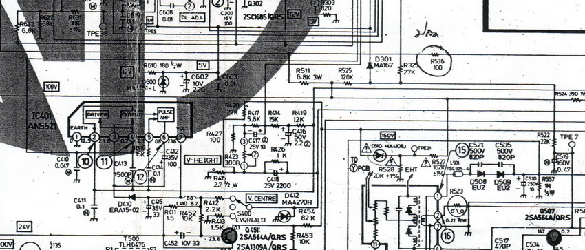

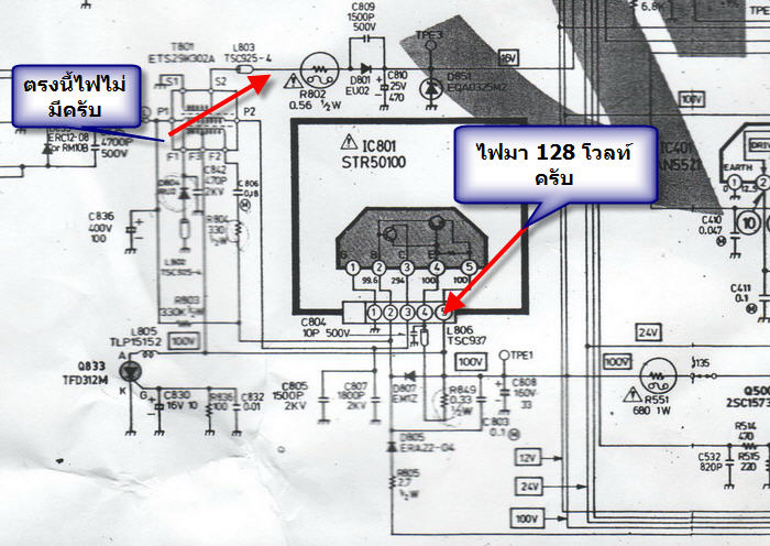

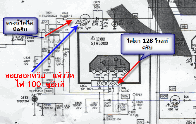

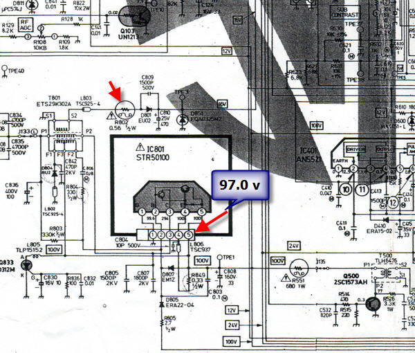

เป็นของเนชั่นแนล แท่น  A2 มีอาการดังจี๊ดบริเวณภาคจ่ายไฟวันไฟขา 5 ได้128 ดังในรูปครับ เปลี่ยนSTR แล้วครับ ขอคำแนะนำครับ ขอบคุณครับ...

« ตอบ #1 เมื่อ: กรกฎาคม 21, 2007, 06:43:59 pm »
ย้ำตะกั่วครับ

« ตอบ #2 เมื่อ: กรกฎาคม 21, 2007, 06:58:34 pm »
ย้ำแล้วครับ...
« ตอบ #3 เมื่อ: กรกฎาคม 21, 2007, 07:19:19 pm »
ลอง ลอย ออก ดู ครับ

« ตอบ #4 เมื่อ: กรกฎาคม 22, 2007, 09:48:50 am »
ลอยแล้วครับ ไฟออกมาขา 5 ได้ 311 โวลท์ครับ เลยเปลี่ยน str ตัวใหม่ใส่เข้าไปตอนนี้ไฟออกขา 5 97 โวลท์ครับ แต่ยังมีเสียงจี๊ดเหมือนเดิมครับ แต่เบาลง  อาการไฟตกกับไฟเกินไม่ค่อยได้เจอครับ ขอคำแนะนำต่อไปครับ  Cheesy

อาการจี๊ดที่ภาคจ่ายไฟ  ที่เคยเจอก็เป็นตัวที่ท่านทำการเปลี่ยนไปแล้ว  แต่ว่าอีกตัวหนึ่งที่เจอคือหม้อแปลงครับ
แกนเฟอร์ไรหลวม  และบางที่ก็มีอาการของการชื้นเกิดขึ้นเนื่องจากว่าเครื่องที่ตั้งทิ้งไว้นาน
เป็นอีกแนวทางที่เจอครับ
« ตอบ #6 เมื่อ: กรกฎาคม 22, 2007, 12:21:17 pm »
ฮอร์ไม่ทำงานมันก็ดังจี๊ดอยู่แล้วมันปกติแล้วภาคจ่ายไฟผ่านแล้ว

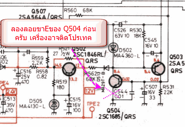

ครับ...ตอนนี้ที่ไอซี 601 ไฟ 5 โวลท์ ที่ขา10 และไฟ 8.5 ที่ ขา 42 ไม่มีครับ ยังอ่านลายวงจรไม่แตกฉานครับ ขอคำแนะนำเพิ่มเติมครับ Cheesy

ลอยแล้วไฟ ออกมา เกิน   Cool Tongue    แท่นนี้  ส่วนตรงนั้น มันเป็น ไฟ เลี้ยง ไอซี ขยาย  อย่างเดียว ครับ
ไฟ 8.5V  ถ้าไม่มี อาจเป็นเพราะ ชุด โพรเทก มัน ทำงานอยู่ ( หรือตัว มันเสียเอง ) ไฟเลี้ยง +Hvcc   เลย ไม่มี
ช่วย ลง วงจร ในส่วน  Q502/Q503/Q504/Q507   ด้วย ครับ  Smiley

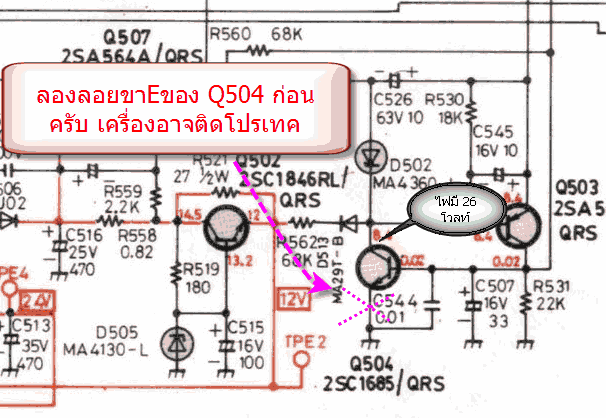

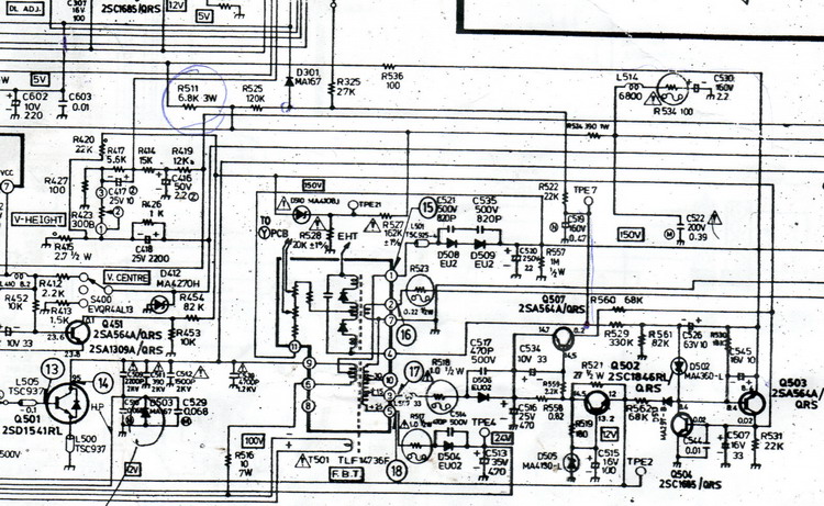

« ตอบ #11 เมื่อ: กรกฎาคม 22, 2007, 04:21:18 pm »
มาแล้วครับ
* IMG.jpg (161.67 KB, 750x461 - ดู 553 ครั้ง.)
eddy
กระทู้: 33
« ตอบ #12 เมื่อ: กรกฎาคม 22, 2007, 04:29:21 pm »
Q504 เป็นโปรเท็ค ลองปลดขา E ลอยดูนะครับ

สรุป  ไอซีเสียคับ ..
« ตอบ #14 เมื่อ: กรกฎาคม 23, 2007, 07:45:22 am »
IC ตัวไหนครับ Angry

ไอซี 601เบอร์ AN5600k ครับ ขา42 ไฟ8.5 ตกเหลือแค่ 1.3  ลองปลดขา42 ออกไฟมาครับ พอดียกบอร์ดไปให้อาจารย์ร้านอาชีพอิสระดูให้ครับ  Grin Grin Grin Grin ท่านใดมีบอร์ดเก่าๆหรือมีไอซีตัวนี้จำหน่ายบ้างครับ  ขอบคุณทุกท่านที่แนะนำครับ
« ตอบ #16 เมื่อ: กรกฎาคม 24, 2007, 03:57:09 pm »
อย่าเพิ่งเปลี่ยน ไอซีครับ ลองลอย R536 ดูก่อนครับเป็นอีกทางเลื่อกหนึ่งครับ

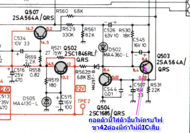

« ตอบ #24 เมื่อ: กรกฎาคม 31, 2007, 08:42:06 am »
ถ้าลอยขา42และลอย R536แล้วยังไม่มีไฟไปที่ขา42และเปลี่ยน ic 601แล้ว ยังไม่มีไฟก็ต้องนี่เลยครับน่าจะยิงนัดเดียวจบ (ผมคิดเอาเองนะ) Wink

« ตอบ #26 เมื่อ: กรกฎาคม 31, 2007, 01:53:45 pm »
ลอย Q504 ไฟมาที่ขา42 ของไอซี 1.5 โวลท์ครับ ลอย ขา 42 มีไฟ 36โวลท์ ครับ วัดที่ขา E ของQ504 ได้ 31 โวลท์ครับ มันรั่วลงกราวด์ ใช่หรือไม่ครับ ท่าน
