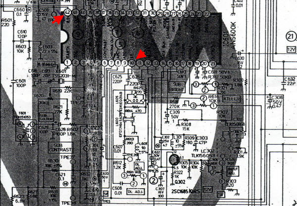

ครับ...ตอนนี้ที่ไอซี 601 ไฟ 5 โวลท์ ที่ขา10 และไฟ 8.5 ที่ ขา 42 ไม่มีครับ ยังอ่านลายวงจรไม่แตกฉานครับ ขอคำแนะนำเพิ่มเติมครับ Cheesy
* IMG2.1.1.1.jpg (89.1 KB, 600x417 - ดู 525 ครั้ง.)
* IMG2.1.2.jpg (142.16 KB, 850x363 - ดู 546 ครั้ง.)
« ตอบ #8 เมื่อ: กรกฎาคม 22, 2007, 01:11:02 pm »
R 6.8K 5W ครับ
jirote999
คะแนน22
กระทู้: 325
jirote_99@hotmail.com
« ตอบ #9 เมื่อ: กรกฎาคม 22, 2007, 03:40:15 pm »
ไม่ขาดครับ .. Cry
« ตอบ #10 เมื่อ: กรกฎาคม 22, 2007, 03:59:32 pm »
ลอยแล้วครับ ไฟออกมาขา 5 ได้ 311 โวลท์ครับ เลยเปลี่ยน str ตัวใหม่ใส่เข้าไปตอนนี้ไฟออกขา 5 97 โวลท์ครับ แต่ยังมีเสียงจี๊ดเหมือนเดิมครับ แต่เบาลง  อาการไฟตกกับไฟเกินไม่ค่อยได้เจอครับ ขอคำแนะนำต่อไปครับ  Cheesy
ลอยแล้วไฟ ออกมา เกิน   Cool Tongue    แท่นนี้  ส่วนตรงนั้น มันเป็น ไฟ เลี้ยง ไอซี ขยาย  อย่างเดียว ครับ
ไฟ 8.5V  ถ้าไม่มี อาจเป็นเพราะ ชุด โพรเทก มัน ทำงานอยู่ ( หรือตัว มันเสียเอง ) ไฟเลี้ยง +Hvcc   เลย ไม่มี
ช่วย ลง วงจร ในส่วน  Q502/Q503/Q504/Q507   ด้วย ครับ  Smiley

Q504 เป็นโปรเท็ค ลองปลดขา E ลอยดูนะครับ

ไอซี 601เบอร์ AN5600k ครับ ขา42 ไฟ8.5 ตกเหลือแค่ 1.3  ลองปลดขา42 ออกไฟมาครับ พอดียกบอร์ดไปให้อาจารย์ร้านอาชีพอิสระดูให้ครับ  Grin Grin Grin Grin ท่านใดมีบอร์ดเก่าๆหรือมีไอซีตัวนี้จำหน่ายบ้างครับ  ขอบคุณทุกท่านที่แนะนำครับ
« ตอบ #16 เมื่อ: กรกฎาคม 24, 2007, 03:57:09 pm »
อย่าเพิ่งเปลี่ยน ไอซีครับ ลองลอย R536 ดูก่อนครับเป็นอีกทางเลื่อกหนึ่งครับ

ลอยแล้วเปิดเครื่อง วัดที่ขา 42 ของไอซ 601 มีไฟ 8.5 มั้ย

ใส่ไอซีแล้วครับ อาการเหมือนเดิม ลอยแล้วครับ ไฟได้แบบนี้ครับ
ถ้าลอยขา42และลอย R536แล้วยังไม่มีไฟไปที่ขา42และเปลี่ยน ic 601แล้ว ยังไม่มีไฟก็ต้องนี่เลยครับน่าจะยิงนัดเดียวจบ (ผมคิดเอาเองนะ) Wink

..ลอยแล้ว ไฟ+ที่ขา42ของ ic jungleมีกี่โวลท์ครับ  Tongue

ลอย Q504 ไฟมาที่ขา42 ของไอซี 1.5 โวลท์ครับ ลอย ขา 42 มีไฟ 36โวลท์ ครับ วัดที่ขา E ของQ504 ได้ 31 โวลท์ครับ มันรั่วลงกราวด์ ใช่หรือไม่ครับ ท่าน

ถอดแล้วครับ วัดไฟที่ขา42 ได้ 2 โวลท์ครับ ลอยขา 42 ออก วัดได้31 โวลท์ครับ Sad
