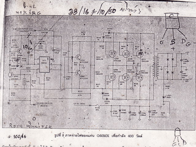

ท่านจุ๊บคับ ผมว่าวงจร ออสซิสเลส ท่านแปลกๆอยู่นะคับตรงไอซี555 ท่านวางกลับรึป่าวเพราะไฟ+จะเข้าขา6 ไฟ-ขา8 แต่จากที่ท่านลง ขา1เป็น - ตอนนี้ผมประกอบเส็ดหมดแล้วติดอยู่ตรง วงจร ออสฯนี่แหละครับไฟไม่ออกซักที R33โอห์ม ไหม้ด้วย ผมลองกลับไอซีให้เข้าตามขั้วมันก็ยังไม่ออก R33โอห์ม ยังไหม้อยู่ดี ช่วยที ว่าตำแหน่งอุปกรณ์อื่นๆถูกมั้ย จะเส็ดอยู่แล้ว ขอเบอร์โทด้วยก็ดีนะครับ ของผมเบอร์ 0869253743

โทษทีคับ วงจรท่านถูกแล้วล่ะ แต่ R33ohm มันร้อน แต่พอถอด Tr c2235ออกทั้งสองตัว r33 ไม่ร้อนวัด เกิดจากไรน่อ ตั้งแต่เช้าแล้วไม่สำเร็จซักทีเฮยยยยย.......................

R 33 ohm ต้องเป็นแบบ 1/2 ถึง 1w ครับ ท่านลองวัดไฟที่ขา3ของ 555 ครับ มันจะต้องมีไฟ+ประมาณ9v หลังจากจ่ายไฟเปิดเครื่องประมาณ 3 วินาที
R 1/2w ในแผง osc เปลี่ยนให้ w เยอะขึ้นได้ครับ ที่ผมทำผมใช้ 1/2w ที่ตัวมันด้านๆครับไม่รู้เป็นชนิดอะไร มันก็ร้อนแต่ไม่มากเท่าไร ลองทำตามนี้ดู

ไฟขาสามออกครับประมาน 9v ไปที่ทรานซีสเตอร์ออกเหมือนกาน ออก9v แต่พอแต่เข้าเฟส มันจะตกเหลือ 4-5v นี่แหละ แล้วมันก็ไดร์ไม่ออก เฮ้ยเหนื่อยแล้วครับ สองวันแล้วคับ อยากได้จิงๆมันไม่ได้ซักที่ ต้องเช็คไงมั่งน้ออออออออ ช่วยน้องชายด้วยคนคับ ขอเบอร์พี่มั่งคับ ด่วนๆจะได้ถามได้ทันท่วงทีคับ ได้โปรดดดดดดดดดดดด Roll Eyes Angry

เบอร์ผมให้ไม่ได้ครับผมใช้ กับ GPRS ครับไม่ได้ไช้กับโทรศัพท์ ใจเย็นครับ ไฟที่ขา เกตของ FET วัดตรงๆไม่ได้ครับ
ให้วัดผ่านขั้ว Output ของ meter ตั้งย่านวัด AC 10v โดยสายลบของ meter คีบกับกราวด์แล้วลองเอาสายบวกแตะ
กับไฟบวกดูเข็มมันจะไม่ขึ้นเพราะมันเป็นDC มันจะวัดได้เฉพาะ AC หรือพั้นเท่านั้น ทีนี้เราจะมาวัดไฟที่ขาเกต
มันจะอยู่ประมาณ 2vac ถ้าเข็มไม่กระดิกเลยแสดงว่า osc ไม่ทำงาน ก็แก้ที่ osc แต่ถ้าวัดได้ประมาณนี้ ทุกอย่าง
ต้องทำงานหมดแล้วไฟต้องออกแล้วครับ แต่ถ้า FET ร้อนแล้วไฟไม่ออกหรือออกน้อยละก็เป็นที่แกนแล้วครับ
ที่มันไม่ทำงานไฟไม่ออกหรือป่าวครับ มีอะไรร้อนผิดปรกติบ้าง ปัญหาที่ผมเคยเจอก็มีเท่านี้ครับ

ชุดขดลวด ชุดเฟสไม่เป็นไร แต่ชุด ออสซิสเลสแหละครับ แก้ไม่ได้อ่ะคับ จะเช็คอย่างไรว่าไฟออกหรือไม่ออก ผมวัดทีขาของTR ตัวที่ไดร์เฟส ไฟมันออกนะครับ ปามาน9v แต่พอเอาไปไดร์ในเฟสไฟลดลงเหลือไม่เท่าไหร่เอง ผมจะเช็คอย่างไรว่าภาคออสใช้ได้มั้ย วงจรนี้คุณพี่เคยทำรึป่าวคับ ใจจะขาดอยากเปิดตัว

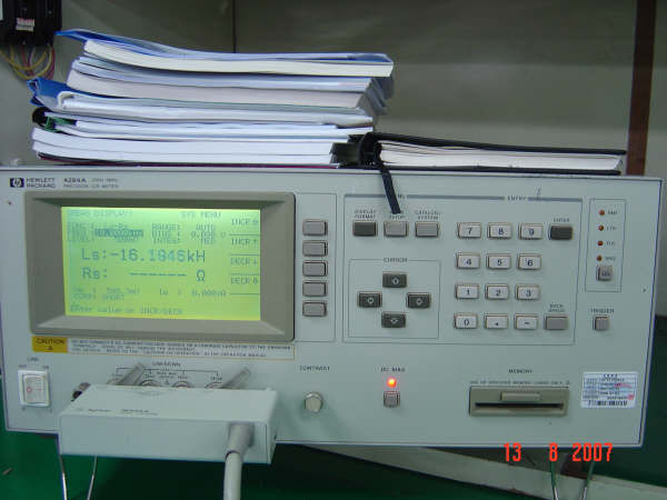

ที่ท่าน jub ว่ามันร้อน ค่า hl ไม่ได้ครับ ลวดฝั่งเข้า ต้องพันให้แนบแกนที่สุดครับ ใช้ลวดเส้นเล็กๆ แต่จับคู่ไปหลายๆเส้น ถ้าลวดโตมันแข็งจะพันลำบาก ต้องใช้เคื่องมือเช็คค่า ผมลงรูปเคื่องมือวัด c,l,r ให้ดู และมีอีกหลายเครื่อง ที่จะต้องใช้ บางท่านอาจจะไม่เคยเห็น จะมีคำถามอีกมากมาย

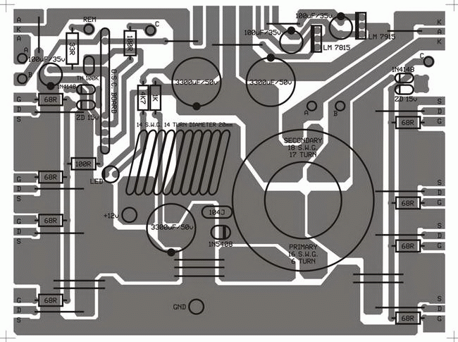

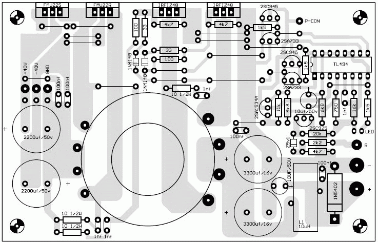

พี่ๆครับช่วยอธิบายการต่อให้ดูหน่อยครับ งงๆๆครับ ช่วยโยงจุดต่อให้ดูหน่อย จากภาพ 2 ภาพนี้ครับ

ไม่เห็นต้องโยงเลย มันมีรูใส่อยู่แล้ว ด้านนึงสอง ด้านนึง5ขาใส่ลงได้อยู่แล้ว

พี่ครับแล้ว 2 รูปนี้ตัวไหนน่าจะแรงกว่ากันครับ
พี่คนใดมีลาย pcb ขอความกรุณาช่วยลงลาย pbcหน่อยนะครับและการพันหม้อแปลงของทั้ง 2 รูปนั้นพันเหมือนกันไหมครับช่วยแนะนำหน่อยครับอยากลองทำดูบ้างครับ
nui_nui1
กระทู้: 38
« ตอบ #77 เมื่อ: สิงหาคม 23, 2007, 07:07:01 pm »
อันล่างของพี่จุ๊บคับ เพราะเฟสภาคไดร์เยอะ มีส่วนต่อกระแส ส่วนเรื่องแรงดัน อยู่ที่เราพันลวด แต่ขนาดลวดก็มีผมต่อกระแส อ่านกระทู้ก่อนๆดูคับมีอธิบายครบแล้ Sadวคับ

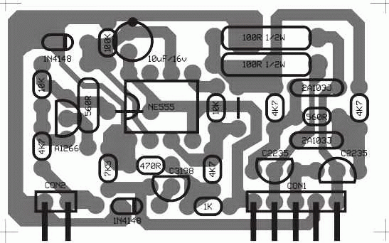

 Huh? Huh?พี่ๆคนใดมีลายวงจร(PCB)ของรูปนี้บ้างครับขอความกรุณาช่วยลงให้หน่อยคับอยากจะลองทำบ้างคับขอบคุณล่วงหน้าก่อนเลยครับคับ Huh? Huh?

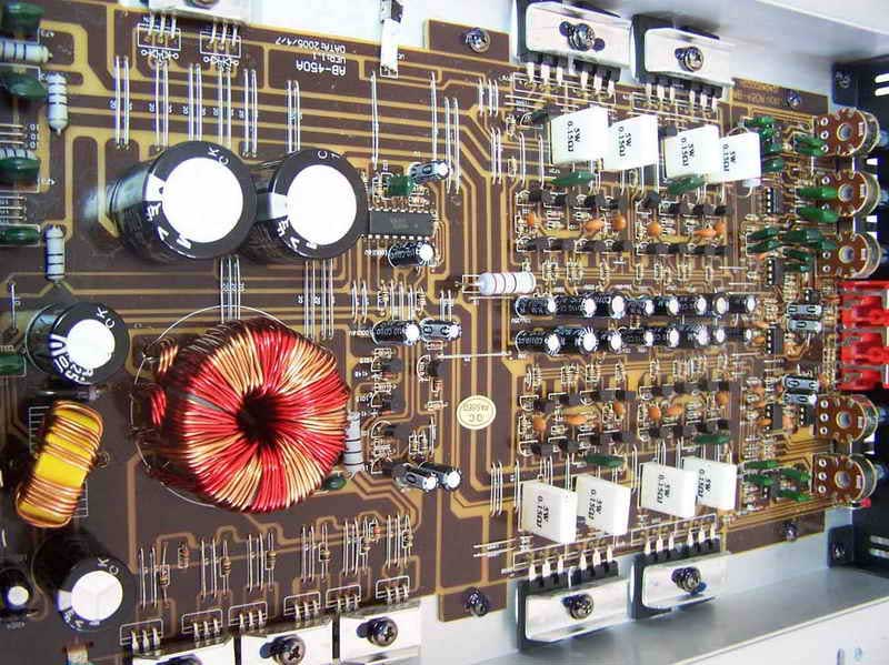

ตอนนี้ผมขอผู้ที่รู้และพอที่จะบอกผมได้ว่า การพันลวดแบบที่ขนานกันหลายเส้นเค้าพันอย่างไร เอาแบบละเอียดที่สามารถลงมือทำได้เลยคับ ตามรูปอ่ะคับ

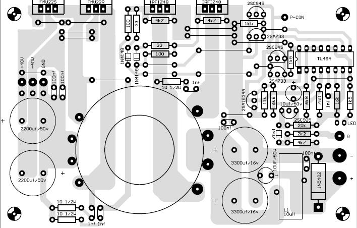

« ตอบ #86 เมื่อ: กันยายน 13, 2007, 05:45:10 pm »
หายหน้าไปนานไม่ได้เข้ามาชมกระทู้ที่ตั้วไว้เลย
วันนี้ผมเอาวงจรที่ผมใช้มาลงให้ทุกท่านคับ
* IMG1.jpg (149.66 KB, 640x480 - ดู 3461 ครั้ง.)
