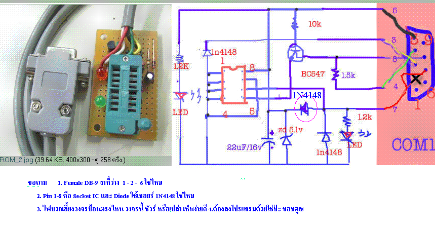

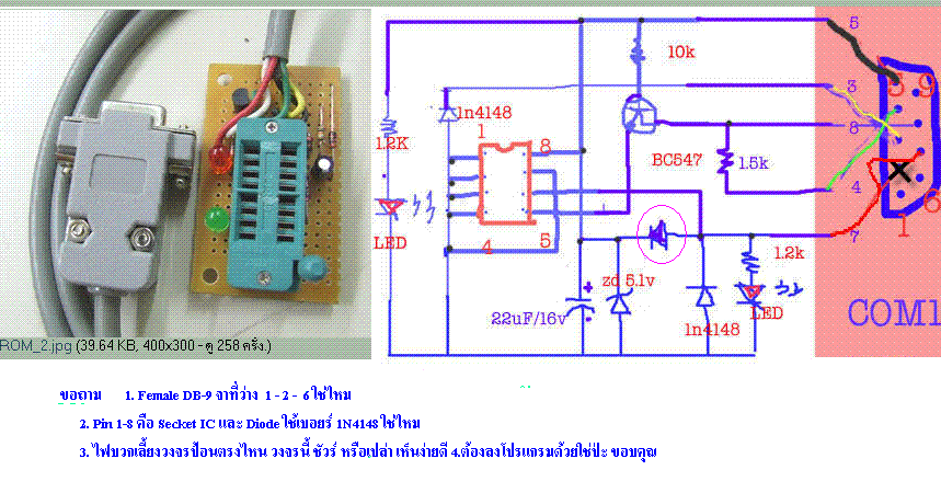

วงจรง่ายดี  ขอคำแนะนำ คำถามอยู่ในรูปครับ ขอบคุณมากๆๆ   Angry
« ตอบ #1 เมื่อ: กรกฎาคม 08, 2007, 07:43:46 pm »
 Wink ตอบข้อ 1 ใช่ครับ ขาที่ว่าง มีขา 1 ขา2 และขา 6 ครับ  Tongue
 Wink ตอบข้อ 2 ใช่ครับ ไดโอด 1N4148 จะใช้ 3 ตัว ตามรูปเลยครับ และมี Zener Diode 5.1V  1W อีกตัวครับ  Tongue
 Wink ตอบข้อ 3 ไฟเลี้ยงใช้จากไฟ +5V ของ Port Com ครับ ไม่ต้องใช้ไฟป้อนภายนอกครับ  Tongue
 Wink ตอบข้อ 4 ใช่ครับ ใช้โปรแกรม Pony Prog2000 ครับ

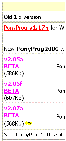

โหลดโปรแกรมได้เลยครับ >>>PonyProg2000<<<

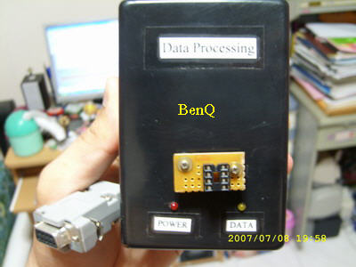

ส่วนรูปที่ลงเป็นเครื่องต้นแบบที่ผมทำเองตอนนั้นหา Socket IC แบบคันโยกไม่ได้ครับ  Grin Grin
สายสัญญาณผมใช้สาย BELDEN พี่จะใช้สายธรรมดาก็ได้ครับ  Tongue

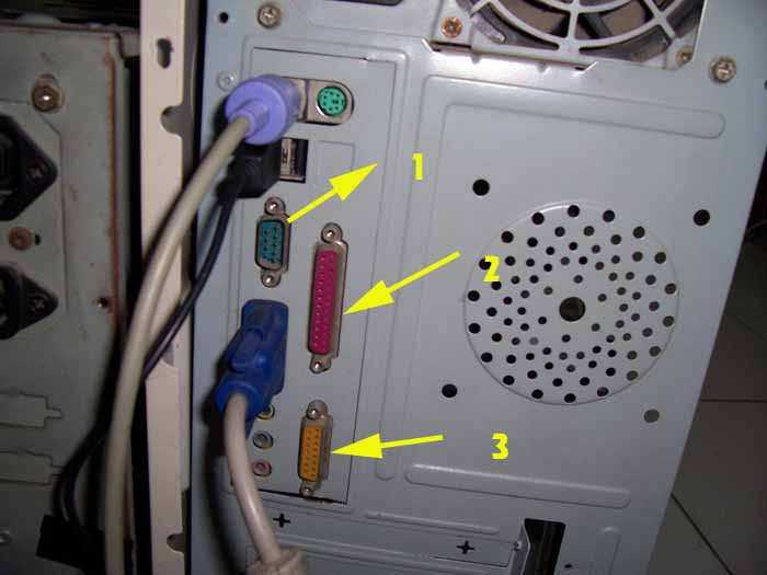

เครือง com ผมไม่มี pot เสียบครับลองดูขางหลังแล้วไม่มีรูที่ จะเสียบได้เลยครับ จะทำอย่างไรดีเห็นข้างหลังมี  usb กับ pot  ที่มีแถวยาว

งั้นคงต้องใช้ตัวแปลงครับมีขาย  แปลงจาก Com 1 เป็น Com 3
หรือไม่ก็ใช้อีกรุ่น  แต่ยุ่งต้องหา 5v เลี้ยง ผมเลยไม่ผลิต

 Wink  ของท่าน เป็นหมายเลข อะไร  1 2 3
ถ้าเป็น 2 กะ 3 มีตัวแปลงครับ

ของผมเป็นอันที่ 2ครับ อันที่ 1กับ3 เครื่องผมไม่มีครับ ถ้าพี่แปลง pot ให้ใช้กับเครืองผมได้ผมสังซื้อครับและส่อนวิธีใช้ด้วยนะครับกับวิธี set pot  ครับ  086-0879921

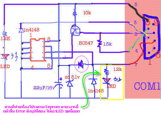

สำหรับท่านที่ทำตามวงจรนี้แล้ว set port ทุกอย่างแล้ว
กด Read แล้วมันไม่อ่านจะขึ้นข้อความแบบในรูปที่สองให้แก้ไขตามในรูปที่หนึ่งครับ

Sad ผมทำแล้วใช้ได้นะคับพี่  Sad
น้องลองกับคอมกี่เครื่องละครับ
วันนี้มีสมาชิกท่านหนึ่งโทรมาถาม (คนที่ถามน้องนี่แหละโทรมา)  Tongue
พอดีกำลังทำให้สมาชิกท่านหนึ่งอยู่ก็เลยเจอปัญหานี้ (ถอดออกแล้วทำงานได้ตามปกติ)
มาบอกไว้เผื่อท่านอื่นเจอปัญหาคล้ายกัน (พอดีทำอยู่ 3 วงจร)

สาเหตุที่อาจจะทำให้ ชุด LED ทำให้เครื่องไม่ทำงาน เฉเพาะบางเครื่อง นะครับ
1มาจาก ภาค Suply คอมพิวเตอร์ ไม่ดี โดยเฉพาะ รุ่นเก่าๆ หรือใช้ LED หลอดใหญ่ไม่มีคุณภาพครับ
2 วิธีแก้ ให้เพิ่มค่าจาก 1.2Kมาเป็น 1.8K ครับ ใช้ LED หลอดเล็กสุดๆ แสงอาจจะน้อยลงนิดหน่อย แต่ไม่มีปัญหาครับ

ผมว่าไม่น่าเกี่ยวกับภาค Supply คอมพิวเตอร์ครับ  อาจเป็นที่เมนบอร์ดเอง
เพราะที่ลองก็ทั้ง Notebook และ PC  อีกอย่างหลอด LED ใช้หลอดเล็กทั้งหมดครับไม่เคยใช้หลอดใหญ่
และเปลี่ยนค่า R ไปหลายค่าแล้วตั้งแต่ 1.6 K ไล่ไปจนถึง 2.2 K  กำลังหาสาเหตุอยู่  Sad

สาเหตุคือไฟที่ออกมามันกระแสต่ำครับ เกิดจากไฟอย่างเดียวเลยครับไฟไม่พอเลี้ยงICเมมโมรี่  ถ้าเป็นเบอร์ที่มีWอยู่ด้วยจะไม่เป็นไรครับ
TongTang-LSV team♥
คะแนน985
กระทู้: 3404
« ตอบ #26 เมื่อ: กรกฎาคม 22, 2007, 01:19:57 pm »
 Cheesy   ก็สงสัยอยู่ครับพี่  Sad
จากที่ทดสอบมาต้องเปลี่ยนค่า R  เป็น 10k ถึงจะยอมทำงาน  Tongue
