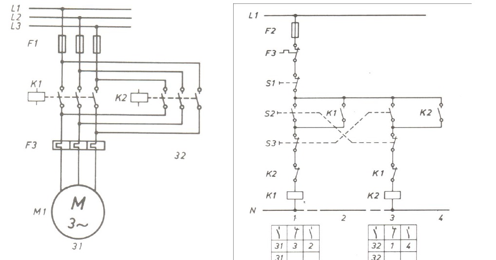

อยากใด้วงจรตุ้ควบคุมปิดเปิดมอเตอร์ทั้งแบบ2เฟสและ3เฟสแบบที่มีปุ่มกดเปิด   กดปิด     ผมเห็นมีรีเลย์หรืออะไรไม่ทราบอยู่ในตู้ควบคุมหลายตัวจึงอยากใด้วงจรครับ

การสตาร์ทมอเตอร์ 3 เฟส โดยตรงโดยใช้คอนแทคเตอร์ (DIRECT START MOTOR)
วงจรกำลัง
วงจรควบคุม
ขั้นตอนการทำงาน
    1. กดสวิตช์ S2 คอนแทคเตอร์ K1ทำงาน ปล่อยสวิตช์ 2 คอนแทคเตอร์ K1 ยังทำงานอยู่ตลอดเวลา เนื่องจาก หน้าสัมผัสช่วยปกติเปิด  K1 ในแถวที่ 2 ทำงาน หน้าสัมผัสจะปิดกระแสไฟฟ้าไหลเข้าไปในขดลวดของแมคเนติคตลอดเวลา
    2. เมื่อเกิดสภาวะโอเวอร์โหลดหน้าสัมผัส ของโอเวอร์โหลดปกติปิด (F3) จะตัดวงจรไม่มีกระแสไหลเข้าขดลวด คอนแทคเตอร์ K1 จะหยุดทำงาน
    3. ในการหยุดการทำงานของวงจร ให้กดสวิตช์ S1
    4. ถ้าฟิวส์ F2 ขาดวงจรก็จะหยุดทำงาน
    5.เมื่อเกิดสภาวะโอเวอร์โหลดให้วงจร ทำงานใหม่ ให้ กดปุ่มรีเซ็ทโอเวอรร์โหลด หน้าสัมผัสกลับ สู่สภาพเดิม แลว้ทำการ กด S2 ใหม่มอเตอร์จะกลับมาทำงานตามเดิม

แล้วที่แท่นกลึงครับมันควบคุมอย่างไรมันเดินหน้า ถอยหลังได้โดยโยกสวิทย์ซ้าย ขวา คือการกลับทางการหมุนครับ
Nattawut-LSV Team
คะแนน808
กระทู้: 3581
« ตอบ #13 เมื่อ: พฤศจิกายน 29, 2012, 02:09:13 pm »
ก็ใช้หลักการ การกลับทางหมุนมอเตอร์ 3 เฟส
มี หลายแบบขึ้นอยู่กับลักษณะการใช้งาน แต่เครื่องกลึ่งผมไม่ทราบว่าใช้แบบไหน
ต้องไปไล่ดูวงจรที่เครื่องกลึ่งต่อไว้ เป็นแบบไหน  Tongue

« ตอบ #14 เมื่อ: ธันวาคม 07, 2012, 10:42:01 am »
มันใช้ขันโยกไปกดสวิทช์(limit switch)หมุนขวาและสวิทช์หมุนซ้าย
