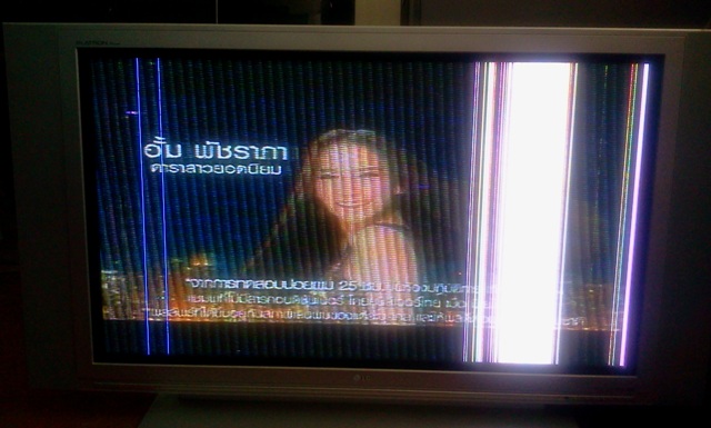

-อาการตอนแรกลูกค้าแจ้งว่ามีเส้นแนวตรงลงมาด้านขวาจอ ต่อมา ภาพก็มืด มีแต่เสียง
-วัดไฟ 5 v.มี , VS=190V. , VA=65V. ครับ
-ทำความสะอาดสายแพรทั้งด้านข้างและด้านล่างแล้ว
-ทำการเปิดเครื่องมีภาพมีเสียงปกติ แต่มีเส้นแนวตรงลงมาทางด้านขวาดังรูปครับ

-อยากทราบว่าอาการแบบนี้จอเสียหรือเปล่าครับ
« ตอบ #2 เมื่อ: สิงหาคม 26, 2011, 10:23:20 am »
จออาจจะยังไม่เสีย
ให้ลองบอร์ด X  ก่อนครับ

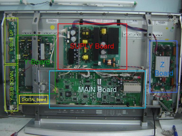

« ตอบ #4 เมื่อ: สิงหาคม 26, 2011, 05:50:38 pm »
+ไม่ทราบว่าบอร์ด x อยู่ตำแหน่งไหนครับ แล้วราคาเท่าไหร่ครับ
ยืมรูปในกระทู้เก่ามาลงครับ
« ตอบ #5 เมื่อ: สิงหาคม 26, 2011, 06:54:09 pm »
บอร์ด X จะอยู่ ด้านล่าง  ใกล้ๆกับ ฐานเครื่อง
ผมว่า ไปแก้อาการ หน้าจอมืด ก่อนจะดีกว่าครับ

« ตอบ #6 เมื่อ: สิงหาคม 26, 2011, 10:11:37 pm »
พี่ครับขอคำแนะนำด้วยครับ ว่าจะต้องทำขั้นตอนตรวจเช็คจุดไหนเพิ่มเติมครับ

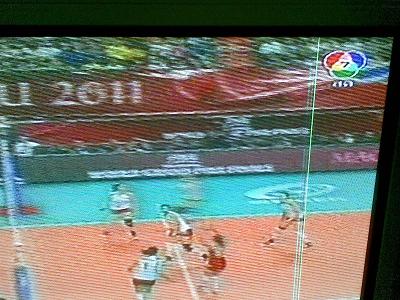

-ลองทำความสะอาดสายแพรอีกรอบเสร็จแล้ว ทำการเปิดเครื่องดู มีภาพมีเสียงแต่ที่ด้านขวายังเป็นเส้นอยู่เหมือนเดิม
-ลองตั้งจูนสถานี AUTO เครื่องกำลังค้นหาไปได้ประมาณ 20 % จอภาพเกิดมืดทิ้งไว้สักพักหน้าจอติดสว่างขึ้นมาจูนสถานีต่อตั้งแต่ 45~100%
-เปิดเครื่องทิ้งไว้เกือบสองชั่วโมงจอภาพก็ยังติดอยู่ แต่พอปิดเครื่องแล้วเปิดใหม่จอภาพมืดเหมือนเดิมครับ
+++ลูกค้าแจ้งว่าขอให้มีภาพมีเสียงก็ให้ซ่อม ส่วนที่เป็นเส้นไม่เป็นไรพอดูได้+++
ช่วยแนะนำการตรวจซ่อมเพิ่มเติมด้วยครับ

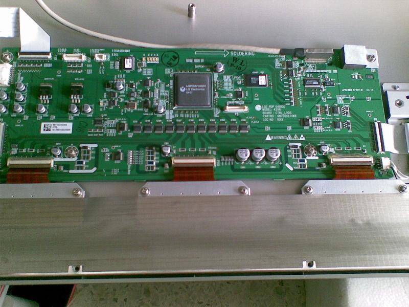

-ทำการวัดไฟตามบอร์ดต่างๆ ได้ค่าตรงตามที่กำหนด พอมาวัดที่บอร์ด X โดยใช้แรงกดนิดหน่อยปรากฏว่ามีแสงจากจอสว่างขึ้นมาแล้วดับ จึงลองทำการกดแผ่นวงจรปรากฎว่าจอภาพสว่างติดขึ้นมา เลยใช้เศษโฟมหนุนรองกับแผ่นฝากล่องยึดน๊อตติดเพื่อให้กดแผ่นบอร์ด แล้วทำการเปิดเครื่องภาพก็ขึ้นมาแต่ยังเป็นเส้นสีเขียวด้านขวาเหมือนเดิมทดลองเปิดทิ้งไว้ประมาณ 8 ชั่วโมงจอภาพยังติดปกติอยู่ครับ
« ตอบ #12 เมื่อ: สิงหาคม 28, 2011, 08:40:46 pm »
ผมเข้าใจว่า บอร์ดที่ท่าน กด   นั้นเป็นบอร์ด คอนโทรนมากกว่า
บอร์ด X จะเป็น บอร์ด ยาวๆ ด้านล่าง
บอร์ดคอนโทรน จะเป็น บอร์ด สี่เหลี่ยม อยู่ตรงกลาง   ใต้ เมนบอร์ด
รุ่นเก่า จะมีปัญหา เรื่อง ตะกั่ว ร่อน จากความร้อนสะสม
  ถ้าเป็นตามที่ผมกล่าว   บอร์ดยังมีขายครับ
ใช้โฟมหนุนบอร์ด ใช้ได้แต่ไม่นาน ก็จะเป็นอีก
sutham08
กระทู้: 115
sutham08@hotmail.com
« ตอบ #13 เมื่อ: สิงหาคม 28, 2011, 08:48:55 pm »
-บอร์ดราคาเท่าไหร่ครับจะได้ไปเสนอลูกค้าครับว่าจะเปลี่ยนไหม
เบอร์ที่บอร์ดครับ LGE PDP 040130
                     MODEL : 42V6
                     BOARD : CTRL-LVDS
                     PART NO : 6870QCE014B
                     LOC NO : 1XXX
IC:LGPCMV1222H
     LG ELECTRONIC
     0411
« ตอบ #14 เมื่อ: สิงหาคม 28, 2011, 08:59:02 pm »
เบอร์บอร์ด จะอยู่ บน สติกเกอร์ สีขาว  ทางด้านซ้ายของรูปที่ท่านลงครับ
ดูอีกที ว่าตรงกับที่พิมพ์เมื่อกี้หรือป่าวครับ

-เบอร์ตรงกันครับ
« ตอบ #17 เมื่อ: สิงหาคม 29, 2011, 11:24:25 am »
ผมเช็คแล้วไม่มีในระบบครับ  เบอร์ที่ให้มา
