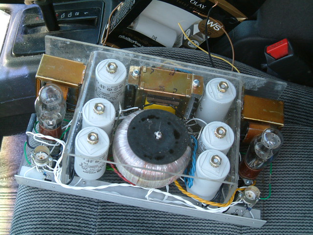

no no no
ภาพของหลอด ๑๖๒๖  แอ็มป์ "ด่าลิง"  ครับ  ๐.๗วัตต์  เพียงแต่วางอยู่เบาะรถเท่านั้นเอง(อาศัยแสงแดดผ่านฟิล์มกรองแสงกระทบเพื่อถ่ายภาพแจ่มๆเท่านั้นเอง   เนื่องจากกล้องฟูจิของผมโบราณแล้ว)
จากสองภาพข้างบน
ดอกลำโพงไพโอเนียร์+ทวีทเตอร์โดมอลูมินัมของSEASอยู่ในตู้ลำโพงกว้าง๘๐ซม
กับแอ็มป์ตัวนี้ผมทำไว้เพื่อฟังที่บ้านเกิด (ชนบทสุดๆ) กับคุณพ่อครับ
ตัวที่จะทำใช้ในรถมีอีกต่างหากครับ (รอหลอดมาถึง ส่วนวงจรผมออกแบบไว้แล้ว แบบSE Triode Class A2  โดยผมไม่ชอบเสียงและผมไม่มีความจำเป็นต้องทำแบบPP เพราะมีดอกลำโพงวูฟเฟอร์รุ่นโบราณในภาพข้างล่างแล้ว)
โดยผมใช้หลอดตัวเท่าๆกับ EL84x2   กับ 6DJ8 อีกหลอดนึง รวม๓หลอด
ต้องใช้ภาคจ่ายไฟสวิทชิ่งแน่นอน (สถานเดียว)   กำลังขับคือ ๗ วัตต์ แบบคลาสเอทูครับ
ซิงเกิ้ลเอ็นด์คลาสเอ คือคำตอบที่ตรงใจผมที่สุดทั้งในบ้านและรถ(รถผมจะใช้หลอดขับชุดหน้า  ส่วนโซลิทสเตทขับชุดหลัง โดยเปิดใช้ทีละชุดครับ)
