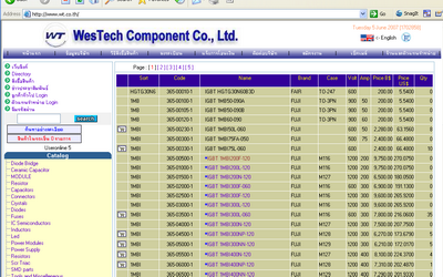

http://www.wt.co.th/  Tongue

 Roll Eyes ขอคุณ อ.พิเชต ครับที่ชี้ทางให้ แต่ผมไม่รู้ว่าจะใช้เบอร์ไหนแทนดีครับ Kiss

« ตอบ #8 เมื่อ: มิถุนายน 06, 2007, 07:43:07 am »
ดู Case ,Volt ,Amp ใกล้เคียงกันหรือมากกว่า
Volt ,Amp น่าจะมีบอกไว้ที่เนมเพลท ของเตาครับ  Tongue

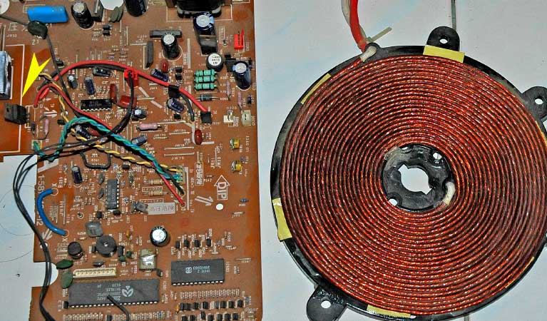

« ตอบ #10 เมื่อ: มิถุนายน 06, 2007, 01:23:26 pm »
ก่อนเปลี่ยนอะไหล่ เช็คดูภาคdriveซักนิดก็ดีครับ เพราะหากภาคdriveมีปัญหา ...อะไหล่ใหม่ก็ใช้ได้ไม่นานครับ  Tongue

« ตอบ #11 เมื่อ: มิถุนายน 06, 2007, 10:49:41 pm »
 Cheesyสำหรับคำชี้แนะ เครื่องของผม ใช้ H20T120 ตัวเดียวครับ น่าจะเป็น 1200V/20A ครับ คิดว่าจะใช้ 1MBH25D-120
แทนครับ เพราะมีค่า 1200V/25A ครับ หรือไม่ก็ 1MBH15D-120 ครับ เพราะเคื่องกินไฟ 1600W แต่ไม่ทราบว่าจะซื้อได้โดยตรงจากใครครับ ช่วยชี้แนะด้วยครับ Cheesy Cool
