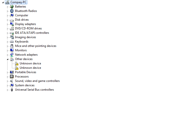

« ตอบ #2 เมื่อ: พฤศจิกายน 21, 2010, 06:08:38 pm »
ตามรูปเลยครับ
patchnon (♥200)
คะแนน23
กระทู้: 55
patch_non@hotmail.com
« ตอบ #3 เมื่อ: พฤศจิกายน 21, 2010, 06:10:19 pm »
เเต่เช็คไดเวอร์มันยังขึ้นตามรูป

กระทู้ที่โชร์ ไดเวอร์มันขึ้น Unknown device 2อัน พอผมลงสเเกนนิ้วเเล้วยังหรืออีกอันไม่รู้มันขาดไร เเต่คอมก็ใช้ได้ปกติเเล้วครับ ต้องขอบคุณมากครับ ถ้ายังไงก็ช่วยเเนะนำด้วยครับ

« ตอบ #9 เมื่อ: พฤศจิกายน 23, 2010, 10:46:02 am »
น่าจะขาดในส่วนของ Keyboard , mouse and input device ครับ
Quick Launch Buttons
ENE CIR Receiver
Realtek USB 2.0 Card Reader
Synaptics PS/2 Port TouchPad
Wacom Touch Screen
เหล่านี้ ลงหมดหรือยังครับ

« ตอบ #10 เมื่อ: พฤศจิกายน 24, 2010, 10:39:11 am »
ผมลงครบหมดเเล้วครับ ที่ต่อเน็ตได้เพราะใช้วายเลดเเต่ต่อเน็ตจากสายไม่ได้หรือว่าไม่มีไดเวอร์ครับช่วยเเนะนำด้วยครับขอบคุณล่วงหน้าที่ทำให้สำเร็จครับ

« ตอบ #11 เมื่อ: พฤศจิกายน 24, 2010, 04:22:36 pm »
  ลงไดร์เวอร์แลน และไดร์เวอร์การ์ดรีคเดอร์ครับ .. จบเลย
