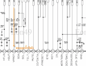

วงจรที่ให้มาไม่เหมือนเครื่องที่กำลังซ่อมครับ
ตรวจสอบแล้วจะเหมือนกับคำตอบที่ 9# ในกระทู้ที่
http://www.ubmthai.com/leksoundsmf3/index.php?topic=5094.0
หัวข้อ: ขอความช่วยเหลือด่วน LG RT 21 FB 55R แท่น 049 B.ครับ
แต่วงจรที่เห็นมีนิดเดียว ตามที่ก๊อปมาให้ดูนี้  จึงตรวจเช็คต่อไปไม่ถูกครับ
