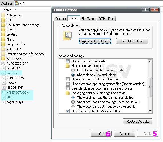

« ตอบ #13 เมื่อ: เมษายน 05, 2011, 03:00:39 pm »
คือเข้าใจขั้นตอนนีแต่ ไฟล์ ที่ ว่า นั้น ในเครื่อง windows xp ที่ปกติ ใช้งานอยู่ปกติ ก็ลองไปเปิดหาดูไฟล์ที่ว่า
NTLDR กับไฟล์ boot.ini มันอยู่ในศัพย์ไดเรคทรอรี่ใดของวินโดว์ xp หรือว่า อยู่ข้างนอก ก็ไม่มีน่ะครับ อันนี้พูดถึงลองไป เซิ๊ตหาดูน่ะในไดร์ c: วินโดว์ xp ที่ใช้ได้ปกตินั่นแหละ เปิดไฟล์ที่ซ่อนอยู่หมดแร้ว ก็ไม่เห็น ก้อเลย ถามว่า ถ้าเกิด cd rom มันอ่านแผ่นไม่ได้ อยากจะเอา hdd ไปต่อกับเครื่องที่วินโดว์ ที่สมบรูณ์ แล้วก๊อปปี้ไฟล์ ที่ว่ามาทับ หละครับ มันอยู่ใน แฟ้มใดของวินโดว์ ครับ แค่สงสัยนิดหน่อย...
ไฟล์ boot.ini, ntdlr, ntdetect.com  จะอยู่ใน C:\
แต่บางเครื่องเขาจะซ่อนไว้  โดยการเปิด My Documents ขึ้นมา แล้วให้ทำตามรูปที่แนบมา
(หลังจากเปิดมาเพื่อทำการ copy แล้ว ก็ควรปิดซ้อนไว้แบบเดิม ก็แค่ติ๊กเครื่องหมายถูกกลับคืน)
