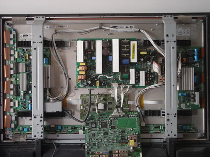

อาการที่จะปรึกษาครับ อาการนี้เสียที่บอร์ดดิสเพลย์หรือเปล่าครับ

ผมก็หน้าจะถ่ายตอนมีภาพให้ดูนะครับ ไม่ทันได้คิดครับพี่drdr61 ตอนนี้กล้องไม่อยู่แล้วครับ ผมได้ลองสายอากาศก่อนหน้านี้แล้วครับ มีภาพและมีเสียงปกติครับ แต่เป็นเส้นครับ รบกวนพี่drdr61ครับช่วยแนะนำด้วยครับ

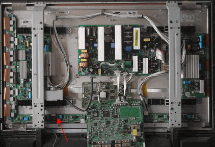

E Buffer Board  เสียครับ
ก่อนเปลี่ยนให้เช็ค สายแพ MODULE ก่อนครับ

ขอบพระคุณพี่tu2522-lsvteamครับ สายแพ moduleจอ ผมลองทำความสะอาดดูแล้วครับ โดยใช้ยางลบก็ยังอาการเดิม E Buffer Bordราคากี่บาทครับ มีขายหรือเปล่าครับ หรือต้องสั้งซื้อจากศูนครับพี่tu2522
