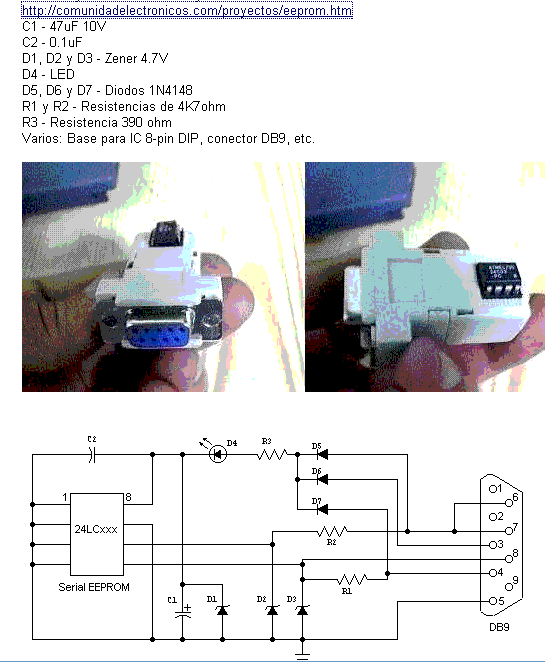

รายละเอียดตามนี้เลยครับ
เห็นว่ามันง่ายดี แล้วก็ใช้ดี
http://comunidadelectronicos.com/proyectos/eeprom.htm

ลองเขียน PCB วงจรจากพี่drdr61กำลังทำอยู่ครับเอาใว้ใช้เอง
ใครจะลองทำก็ใด้นะครับ

« ตอบ #3 เมื่อ: สิงหาคม 30, 2009, 09:25:36 pm »
ถ้าคลิกตามลิ้งที่ให้มา จะมีลายปริ้น และโปรแกรมอยู่ครับ

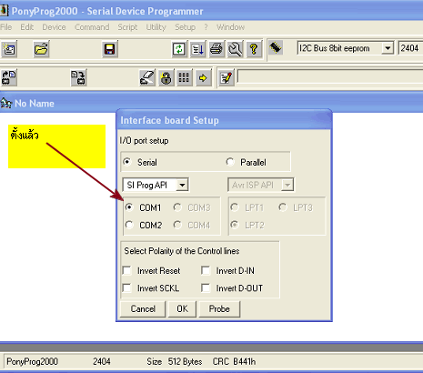

ใช้กับโปรแกรมPonyPogได้หรือเปล่าครับ.ต้องลงไดเวอร์อะไรอีกหรือเปล่า

ใช้กับ pony prog ได้เลยครับ

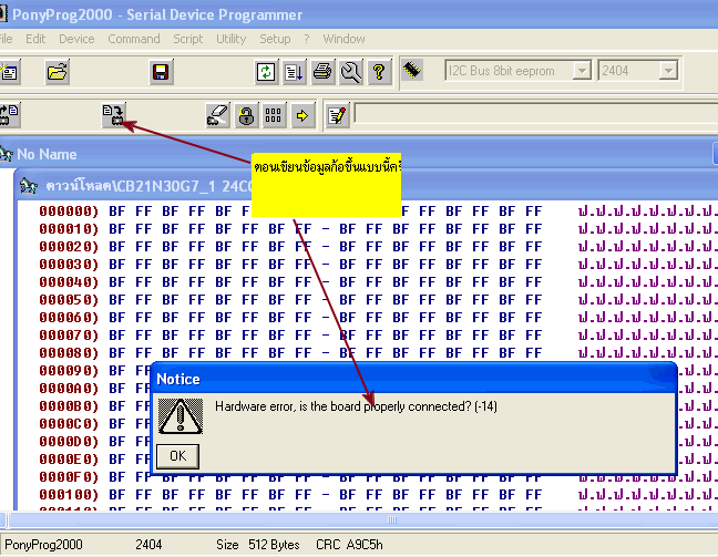

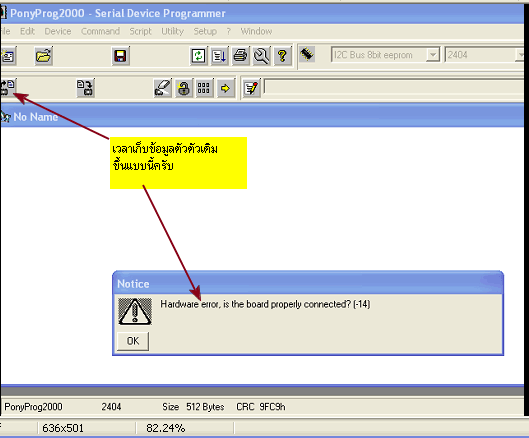

ผมใช้วงจรตัวนี้ใช้ไม่ได้เลยครับทำ2ตัวแล้วใช้ไม่ได้เลยไม่รู้เป็นไร

ช่วยด้วยครับ ลองทำดูแล้ว ติดปัญหาแบบ chateewilai เลยครับ ผิดตรงไหน.
ลองกับ ponyprog ครับ.ท่านผู้รู้ชี้แจงที

เช็คดีหรือยังครับว่า ต่อวงจรถูก คอมพอร์ตเปิดใช้งานหรือยัง
เช็ค com port .ใน Device manager ว่าตรงกันกับที่เลือกหรือเปล่าครับ

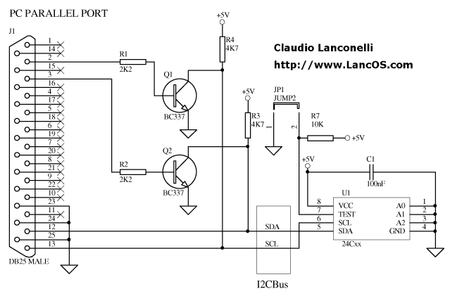

มีวงจรการต่อ สาย SerielPort มั้ยครับ lv!

แล้วโปรแกรมปัจจุบันโหลดได้ที่ไหนครับ
krajohm♥
คะแนน135
กระทู้: 225
« ตอบ #13 เมื่อ: กุมภาพันธ์ 14, 2011, 12:50:47 pm »
จัดไให้ครับ
http://www.lancos.com/prog.html

ทำไม คอม มองไม่เห็นเครื่องก็อป ครับ ต้องทำยังไงครับ try!!

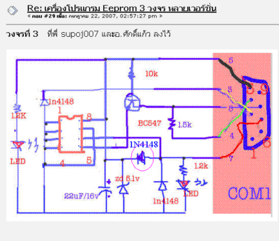

วงจรนี้ใช้ได้รึเปล่าครับ
« ตอบ #17 เมื่อ: กุมภาพันธ์ 15, 2011, 11:57:05 am »
ตัวนี้ต้องมีไฟ5Vมาเลี้ยงเอาไปจากUSBมาเลี้ยงครับ

ตอนนี้เครื่องใช้งานได้แล้วครับ สามารถดูดข้อมูลออกจากตัว ICและบันทึก ได้แล้วครับ แต่ว่า ข้อมูล eeprom ที่โหลดมาจากในเว็บ ทำไมโปรแกรม Ponyprog 2000 มองไม่เห็นครับ ทำยังไงต่อดีครับรบกวนหน่อยครับทุกท่าน
au1electronic
กระทู้: 259
« ตอบ #19 เมื่อ: กุมภาพันธ์ 16, 2011, 01:01:52 pm »
ปิดงานครับ ทำได้แล้วครับ ขอบคุณทุกท่านนะครับที่แนะนำ Cheesy
มา update เครื่องใช้ได้แล้ว ผมต่อวงจรผิดนิดหน่อย ขอบคุณมากครับ
