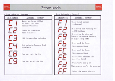

HITACHI EROR CODE รุ่นฝาบน ตั้งแต่ต้นปี ถึงปัจจุบัน ครับ
ขอชัดๆอีกหน่อยได้มั๊ยอะครับ  อ่านไม่ค่อยเห็นอ่าครับ  ขอบคุณครับ Cheesy
กรุณาคลิ๊กไปที่
http://www.weloveshopping.com/shop/showproduct.php?pid=18718224&shopid=9718

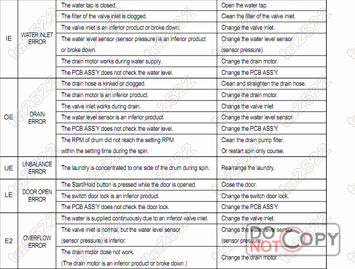

คุณตู่ครับ กรณีผมเครื่องซักผ้าฝาบน  lg-wf-t7060td  errorฟ้องว่า DE  ซึ่งแปลว่าฝาเปิดอยู่ แต่ตอนนี้เครื่องผมฝาก็ปิด เครื่องยังฟ้องerror อยู่ครับ บอกแนวทางให้สักนิดครับ ว่าควรจะไปดูตรงส่วนไหนครับ....
     ปล ... ถ้าผมผิดกระทู้ผิดห้องกราบขอประทานโทษด้วยนะครับ  ขอบคุณครับ
« ตอบ #46 เมื่อ: มิถุนายน 29, 2011, 12:00:16 am »
ตรวจสอบ แม่เหล็ก ที่ฝาเครื่องครับ
ถ้ายังอยู่ ก็ต้องเปลี่ยน รีดสวิทซ์
joam63
กระทู้: 4
« ตอบ #47 เมื่อ: มิถุนายน 29, 2011, 12:54:01 am »
ขอบคุณครับคุณตู่ ผมลองเปิดฝาดูแล้ว แม่เหล็กยังอยู่ครับ แต่สงสัยตัว รีดสวิทย์ อยู่ตรงไหนครับ ขอบคุณครับ
joam63
กระทู้: 4
« ตอบ #48 เมื่อ: มิถุนายน 29, 2011, 05:13:47 am »
คุณตู่ครับ ผมอาจเข้าใจผิดเรื่องแม่เหล็กแน่เลยครับ  ใช่แม่เหล็กอันกลมๆที่มีสายไฟสีฟ้ากับน้ำเงินพันอยู่หลายๆรอบหรือเปล่าครับ แล้วแม่เหล็กที่อยู่ตรงฝาที่เดิมมันอยู่ช่วงไหนของฝาครับตอนนี้ดูแล้วไม่มีซักอันทั้งฝาในและนอกครับ รบกวนชี้ทางสว่างด้วยครับ ขอบคุณมากครับ
joam63
กระทู้: 4
« ตอบ #49 เมื่อ: มิถุนายน 29, 2011, 07:26:52 pm »
ปัญหาของผมจบแล้วครับ แม่เหล็กที่ฝาเครื่องอันเล็กๆมันหายไปครับ แก้โดยไปหางัดจอกตู้เสื้อผ้ามาใช้แก้ขัดไปก่อนครับ ขอบคุณมากเลยครับ อาจารย์ตู่
