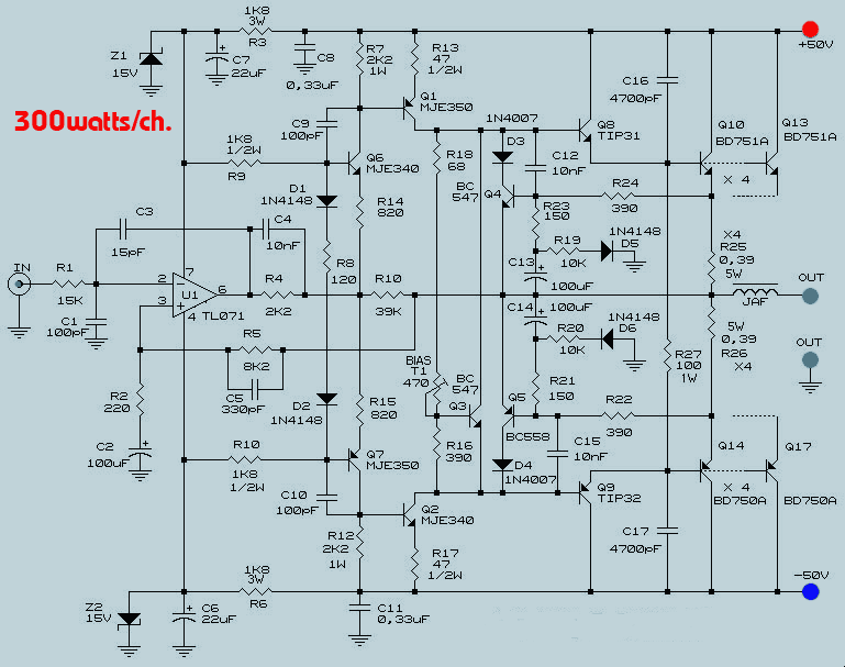

« ตอบ #2 เมื่อ: เมษายน 19, 2007, 02:02:39 pm »

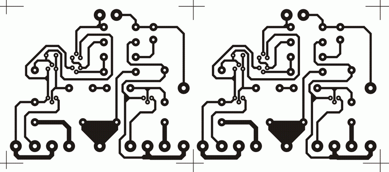

เอาชุดนี้ไปลองดู
che
กระทู้: 58

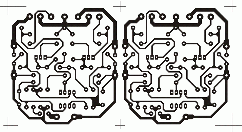

« ตอบ #3 เมื่อ: เมษายน 19, 2007, 02:06:43 pm »
PCB

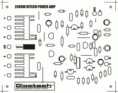

« ตอบ #4 เมื่อ: เมษายน 19, 2007, 02:07:59 pm »
ลงอุปกรณ์

« ตอบ #5 เมื่อ: เมษายน 20, 2007, 02:42:23 pm »
PCB

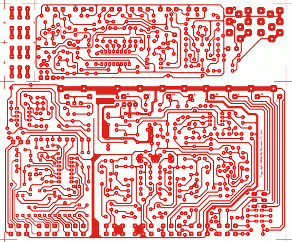

กระทู้: 1157

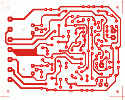

« ตอบ #6 เมื่อ: เมษายน 20, 2007, 02:45:08 pm »
LAYOUT ครับ

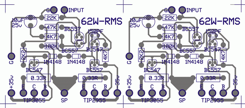

« ตอบ #7 เมื่อ: เมษายน 20, 2007, 11:32:42 pm »

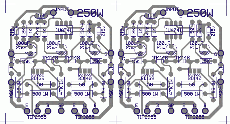

อีกตัวครับ ตัวนี้ยังไม่เคยทำถ้าดีหรือห่วยยังไงก็บอกกันมั่งนะครับ

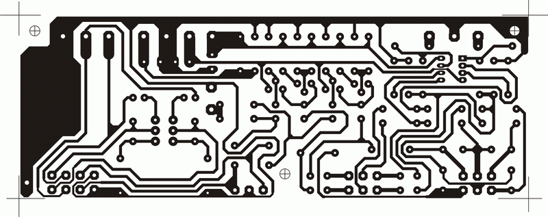

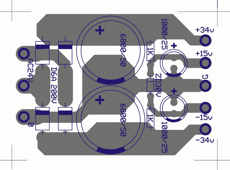

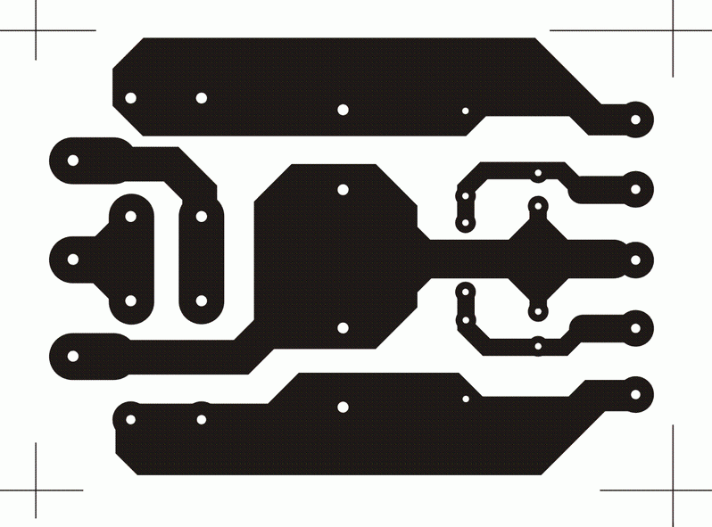

« ตอบ #8 เมื่อ: เมษายน 22, 2007, 04:27:22 pm »
PCB ภาคจ่ายไฟครับ

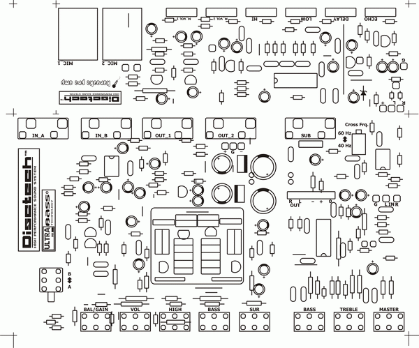

JUB
คะแนน81
กระทู้: 1157
« ตอบ #9 เมื่อ: เมษายน 22, 2007, 04:33:25 pm »
ด้าน อุปกรณ์

« ตอบ #10 เมื่อ: เมษายน 22, 2007, 11:00:41 pm »
LAYOUT ครับ
น๊าน  เจอตัวเข้าให้แล้ว  แผ่นปริ้นนี้ท่านได้แต่ได้มา (คำตอบที่10)  ผมใช้ตัวนี้อยู่ครับ
ปล้ำกันหลายวัน  ใช้MJ2955 กะ 2N3055 ไม่ไหวครับ เจ๊งไปหลายตัวเหมือนกัน แต่พอใช้TIPไม่มีปัญหาอะไร แต่บอร์ดเขียนไว้ว่า 2N กะ MJ นะครับ
ตอนแรกผมไม่ชอบมันนะ  แต่ตอนนี้หาซื้ออีกไม่ได้แล้ว  หาได้จากไหนอีกครับ
แบบว่า มันเล็กดีอะครับ

« ตอบ #11 เมื่อ: พฤษภาคม 01, 2007, 10:59:42 pm »
 Grin สวยจังครับอยากได้ๆ เดี๋ยวลองทำมั่ง ใครก็ได้ช่วยอธิบายทีครับเรื่องไฟ+-15vdc ที่อยู่บนภาคจ่ายครับไม่เคยเห็นมาก่นเลยครับ Sad

เสียงเป็นอย่างไรครับท่านเงียบดีมั้ยครับ น่ารักจริงๆเลย ช่วยบอกขนาดด้วยครับ งานนนนี้มีลุ้น Grin

« ตอบ #13 เมื่อ: พฤษภาคม 02, 2007, 08:56:03 pm »
เสียงหรอครับ  ไม่แน่ใจเหมือนกันเพราะไม่ได้ลองใช้งานหนัก  แต่คิดดว่าน่าจะผ่านที่30Wอยู่นะครับ
ผมเอาไปขับแค่แอมกีตาร์    เล็กดี   ด้วยครับ
ตอนนี้หาซื้อได้แล้วครับ  ที่ร้านเดิมสั่งมาละครับ 85บาทเหมือนเดิม  หุหุ  แพงจัง

เปล่าครับที่ผมถามหมายความว่าไฟเหลือ15โวลได้ไงครับ เพราะไม่เคยเห็นแบบนี้ตริงๆครับ แล้วหากผมต้องการไฟ+- 12 โวลละครับต้องใส่ซีเนอร์กี่โวล
JUB
คะแนน81
กระทู้: 1157
« ตอบ #15 เมื่อ: พฤษภาคม 05, 2007, 12:03:04 am »
+15 กับ -15 ถ้าเอา meter วัดคร่อม 2จุดนี้ จะได้ 30v พอดีเพราะแรงดันตกคร่อม ZENER
เท่ากับ 30v แต่ถ้าวัด เทียบกราวด์ ก็จะได้แรงดันเป็นครึ่งหนึ่ง คือ 15v นั่นเอง Grin
ถ้าจะลดเป็น 12v ก็เอา 12v x 2 = 24v คุณก็เปรี่ยนเป็น ZENER 24v เท่านั้นเอง Grin Grin

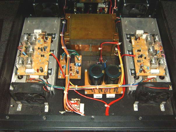

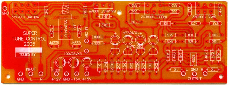

« ตอบ #17 เมื่อ: พฤษภาคม 10, 2007, 10:16:03 am »
มาแว้ว........ว     preamp จะได้ครบ set เข้าชุดกับ poweramp ที่ลงไว้ให้ได้อย่างลงตัว Grin Grin Grin
