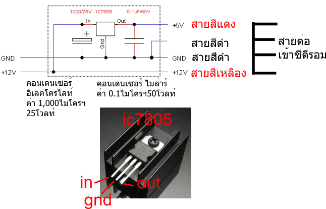

ดูตามรูปนะครับ เส้นประสี่เหลี่ยมคือกล่องใส่ทั้งหมดเจาะรูระบายอากาศด้วย
ส่วน ic7805 ใส่แผ่นระบายความร้อนด้วย ต้องโตกว่าในรูปภาพนะ เพราะว่าร้อนพอสมควร

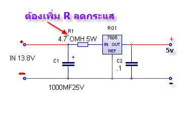

น้อง taoybb ต่อแบบไหนหรือครับถึงระเบิดนะ ขอรูปหน่อย
« ตอบ #5 เมื่อ: ธันวาคม 21, 2008, 06:55:45 am »
ผมเคยเอา 7805 ไปต่อกับซัพพลายคอมที่กระแส 17A 13.8V  มันระเบิดเลยร้อนมาก ไม่รุ้เพราะอะไรลองไป 2-3ตัวร้อนเสียหมด ยกเว้นตัวที่สี่ถอดทัน
ต้องต่อ R เพื่อที่จะลดกระแสให้มันถึงจะไม่ระเบิด ตามในภาพ

batt รถยนต์ 50A ถึง 100A ก็ไม่ได้ทำให้ ic เสียได้หรอกนะครับ
ถ้าพังอาจจะผิดพลาดบางอย่าง  ที่ทำให้มันเสียน่ะ อย่างตามรูปที่ผมวาดให้ดู
เมื่อก่อนก็สร้างขายไปหลายตัว ใช้เองอยู่ก็มี ก็ยังไม่เจอปัญหานะ
เจ้า 7805 มันทนกระแสได้แค่ 1 แอมป์ เท่านั้นนะครับถ้าโหลดกินกระแสเกินก็ร้อนจนพัง ต้องต่อวงจรไดร์เวอร์ช่วย Sad
taoybb
« ตอบ #8 เมื่อ: ธันวาคม 22, 2008, 06:26:18 pm »
คิดว่าถูกครับ ทนกระแส แล้วก็ลุงให้ต่อ R
แต่อย่างที่ changphichit บอกมาไม่ใช่เลยครับ ผมลองตรวจสอบการทำงานด้วยกระแส 2A ที่ 12V ยังไม่เป็นไรเลยแค่อุ่นๆ หลังจากนั้นถึงเอาไปต่อคอม
เห็นด้วยครับ ผมต่อใช้งานกับรถบัส กระแสแบตเตอรี่200แอมป์ ยังใช้งานปรกติ  (ใช้กับ ซีดีรอม)
เคยเห็นแม้กระทั่ง  7805 เพียงตัวเดียวด้วยซ้ำ ไม่ต้องใช้ C ฟิลเตอร์
ที่ว่าระเบิดอาจเป็นเพราะกระแสโหลดเกินก็ได้ครับ Sad

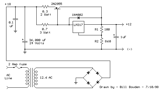

« ตอบ #11 เมื่อ: ธันวาคม 26, 2008, 11:29:28 am »
หากว่าต้องการให้มีกระแสมากก็ต้องใช้ TR เป็นตัวเพิ่มกระแส
