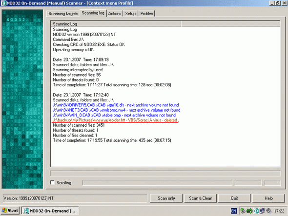

ปัจจุบัน NOD32 จัดการได้ครับ เจอมาเมื่อเช้า
