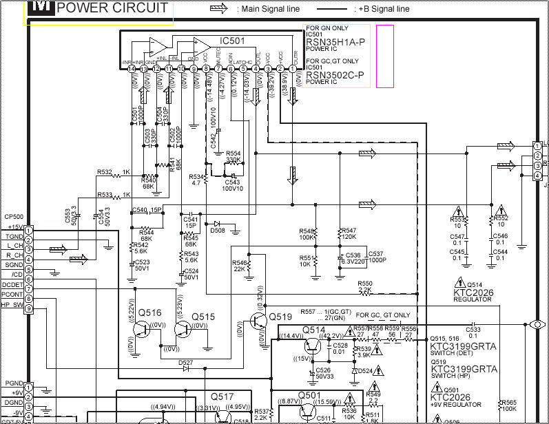

« ตอบ #12 เมื่อ: มกราคม 24, 2007, 03:31:58 pm »
 Lips Sealed  ใกล้เคีบงไหม? จะอัปให้
« ตอบ #13 เมื่อ: มกราคม 24, 2007, 03:47:24 pm »
ตรงในส่วน PA ครับ แต่ชุดสัญญาณ ต่างๆไม่เหมือนครับ
รุ่นนี้ มีปริ้น 2 ชิ้น     ปริ้นข้างกับปริ้นหน้า    ปริ้นด้านล่างไม่มี
ที่สงสัยคือ ไฟเลี้ยงต่างๆ ครบ  Sad

เดี๋ยวก่อนครับ ก่อนคืนเครื่องแวะมาดูทางนี้นิดนึง เผื่อจะเป็นข้อมูลได้บ้างครับ
รุ่น SC-GD800LN-X
F61
อาการเสีย Power Amp ผิดปกติ
สาเหตุ ขณะที่เครื่องทำงาน เครื่องจะปิดได้อย่างอัตโนมัติระหว่างที่ทำงานปกติ ถ้า DC Det เป็น L, PCNT
จะเป็น L และสัญลักษณ์ผิดปกติจะอยู่ด้านซ้าย IC 501
« ตอบ #19 เมื่อ: มกราคม 29, 2007, 09:27:55 pm »
รุ่น SA-AK18
F61
ให้เปลี่ยน D506 และ D511 พร้อมกับ IC501 เบอร์ STK470-010A ครับ
ลองเทียบดูแล้วกันครับ.................... Grin Grin Grin Grin

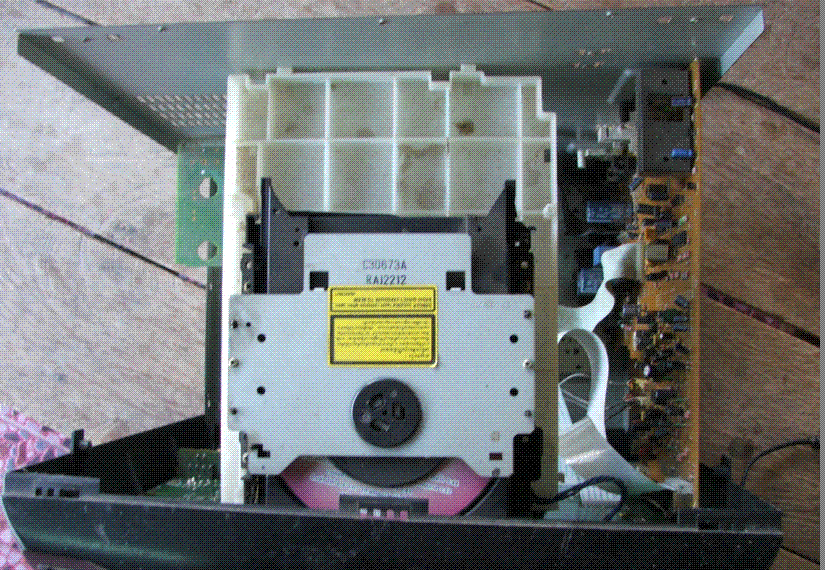

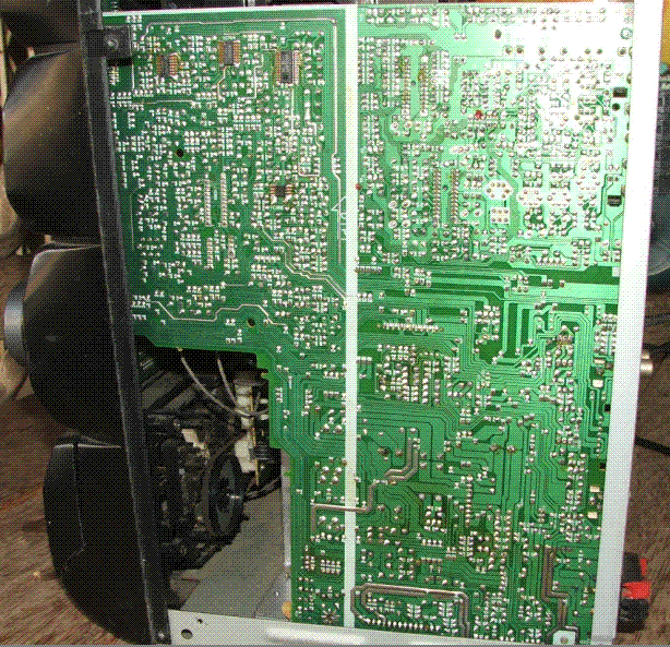

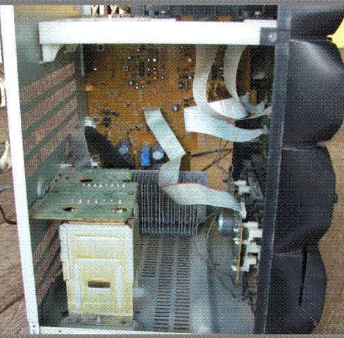

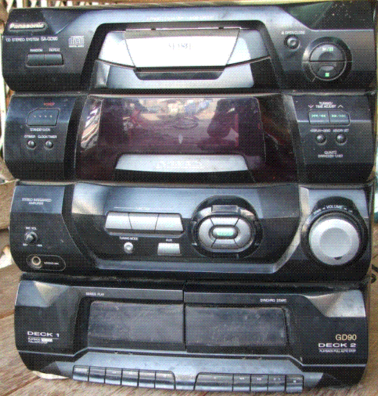

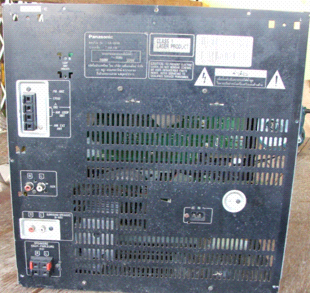

« ตอบ #21 เมื่อ: มกราคม 30, 2007, 09:34:11 am »
รูปร่างหน้าตา
« ตอบ #22 เมื่อ: มกราคม 30, 2007, 09:35:16 am »
ต่อ
« ตอบ #23 เมื่อ: มกราคม 30, 2007, 09:36:19 am »
 Lips Sealed
« ตอบ #24 เมื่อ: มกราคม 30, 2007, 09:37:05 am »
 Lips Sealed
« ตอบ #25 เมื่อ: มกราคม 30, 2007, 09:42:39 am »
สุดท้าย
