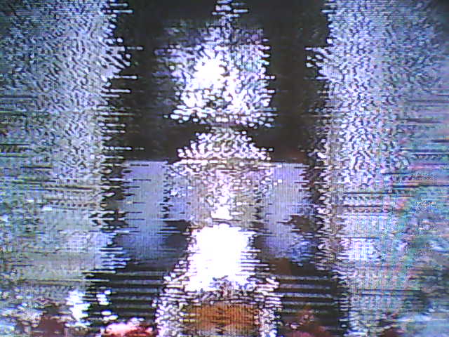

« ตอบ #25 เมื่อ: พฤศจิกายน 15, 2008, 01:00:01 pm »
ถ่ายรูปใหม่มาให้ดูครับช่วยวิเคราะห์ด้วยครับ

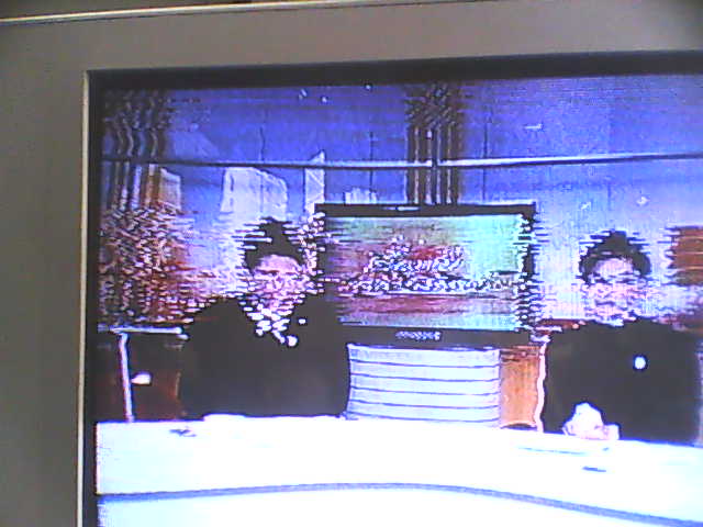

jumbo_007
กระทู้: 25
« ตอบ #26 เมื่อ: พฤศจิกายน 15, 2008, 01:30:31 pm »
บางทีก้อเป็นขนาดนี้ครับ

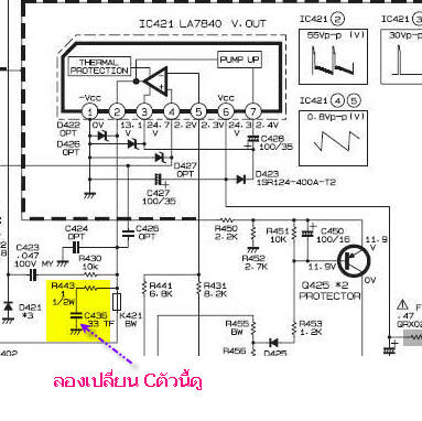

« ตอบ #27 เมื่อ: พฤศจิกายน 15, 2008, 02:28:39 pm »
ลองเปลี่ยนดูอีกตัวครับ

« ตอบ #28 เมื่อ: พฤศจิกายน 15, 2008, 08:13:24 pm »
ดูภาพแล้วเกิดจากไฟไม่เรียบ
