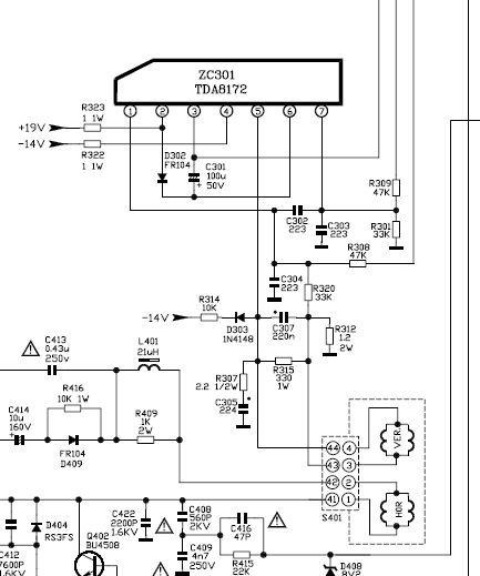

ไอซีเวอร์หาขา Vin แล้วดูดตะกั่วออกอย่าให้ขาแตะกับปริ๊นส์ แล้วเปิดเครื่อง ตั้งมิเตอร์ที่ Rang ohm   เส้นหนึ่งจับ ground อีกเส้นไปเขี่ยที่ขา Vin ดูหน้าจอมีเส้นทางเวอร์เปลี่ยนไปไหม ถ้าไม่มีอะไรเปลี่ยนไปก็ต้องเช็คสัญญาณ Vin รวมทั้งไฟที่ขาไอซีเวอร์ให้ได้ตามวงจร ถ้าเราเขี่ยที่ขา Vin แล้วมีการเปลี่ยนแปลงที่หน้าจอก็เช็คส่วนประกอบของเวอร์แอมป์ครับ
เป็นการตัดปัญหาทีละจุดครับ ถ้าเช็คแบบหว่านแห เราจะเสียเวลามากครับ
thores
กระทู้: 99
« ตอบ #28 เมื่อ: พฤศจิกายน 15, 2008, 09:30:00 pm »
ผมลืมเอาวงจรให้ดูครับ ดูว่าตรงไหมครับ...ขอเป็นกำลังใจให้ครับ
