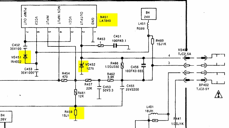

ลองเทียบตำแหน่งขาและไฟเลี้ยงไอซี Ver.ดูว่าตรงหรือไม่ครับ

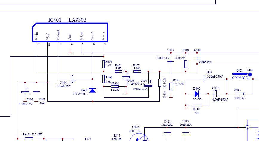

เอามาให้ลองเทียบดูครับ   STV8172   =   TDA8172

ขอบคุณมาก ๆ เลยค่ะที่ให้วงจร

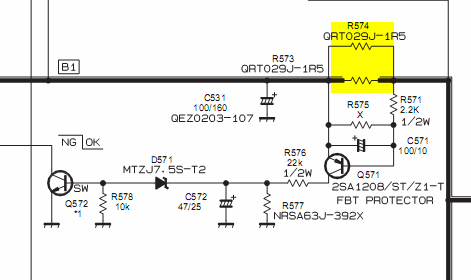

ลองเปลียนค่า R403 ดูครับ(ผมเคยทำของจีนแดง ที่เข้าโหมดไม่ได้ ) ลองดูครับ ไม่เสียหาย

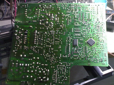

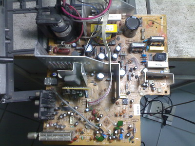

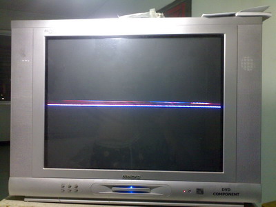

นี่แหละค่ะอาการเป็นแบบนี้แหละค่ะ  เอารูปมาลงให้อาจารย์ดูเลย

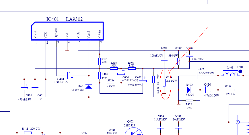

ลองลดค่าตรงนี้ดูครับ เผื่อจะมองเห็นอะไรมากกว่านี้ THANK!!
nongmai1
กระทู้: 152
« ตอบ #21 เมื่อ: พฤศจิกายน 14, 2008, 06:54:16 pm »
ลืม
* STV8172 = TDA8172.gif (21.19 KB, 868x473 - ดู 250 ครั้ง.)

เปลียนเวอร์เป็นเบอร์stv9302ดูครับ
แท่นจีนเวอร์เบอร์8172มีปัญหาเคยตกม้าตายมาแล้ว
ขอบคุณค่ะ  เดี๋ยวจะลองเปลี่ยนดู  ไปที่ร้านเค้าก็บอกเบอร์แทนตัวนี้มา แต่ก็ยังไม่ปักใจจนได้มาอ่านกระทู้นี้แหละค่ะ  พรุ่งนี้จะซื้อเปลี่ยนแล้วจะมาบอกผลนะค่ะ

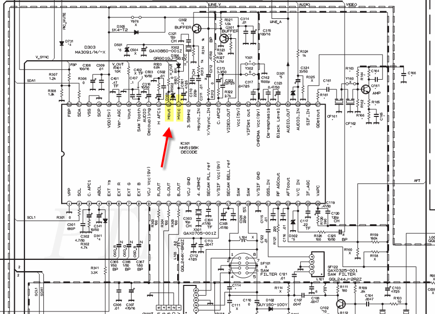

ไอซีเวอร์หาขา Vin แล้วดูดตะกั่วออกอย่าให้ขาแตะกับปริ๊นส์ แล้วเปิดเครื่อง ตั้งมิเตอร์ที่ Rang ohm   เส้นหนึ่งจับ ground อีกเส้นไปเขี่ยที่ขา Vin ดูหน้าจอมีเส้นทางเวอร์เปลี่ยนไปไหม ถ้าไม่มีอะไรเปลี่ยนไปก็ต้องเช็คสัญญาณ Vin รวมทั้งไฟที่ขาไอซีเวอร์ให้ได้ตามวงจร ถ้าเราเขี่ยที่ขา Vin แล้วมีการเปลี่ยนแปลงที่หน้าจอก็เช็คส่วนประกอบของเวอร์แอมป์ครับ
เป็นการตัดปัญหาทีละจุดครับ ถ้าเช็คแบบหว่านแห เราจะเสียเวลามากครับ
thores
กระทู้: 99
« ตอบ #28 เมื่อ: พฤศจิกายน 15, 2008, 09:30:00 pm »
ผมลืมเอาวงจรให้ดูครับ ดูว่าตรงไหมครับ...ขอเป็นกำลังใจให้ครับ
