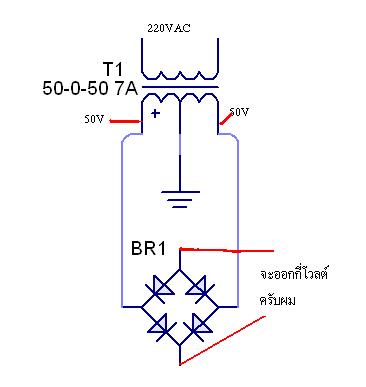

เอ่อ ช่วยเรื่องไดโอดบริดหน่อยครับ
ถ้าผมใช้หม้อแปลง 50-0-50 ไฟย่อย 18สองเส้น จะใช้เส้นกราวด์(0V) ด้วยกันได้ไหมครับ
แล้วต่อไฟแบบนี้จะออกกี่โวลต์กันแน่ครับ วันกับตัวดิจิตอลมัลติมิเตอร์วัดได้ 50-70V วัดไฟเข้าหม้อแปลงได้ 236.2V แต่พอวัดกับหน้าปัดที่ซื้อแยกมาวัดได้เกือบ 100V แต่ไม่ถึง งงเลย

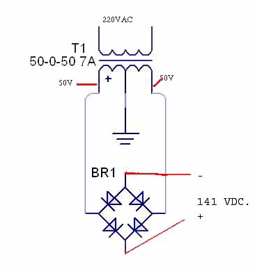

อย่างที่ผมบอกไปแล้วครับ 50+50=100 AC = 141 VDC

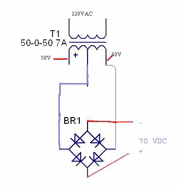

« ตอบ #11 เมื่อ: พฤศจิกายน 05, 2008, 07:43:06 pm »
แบบนี้ได้  +70   0   - 70  ครับ
