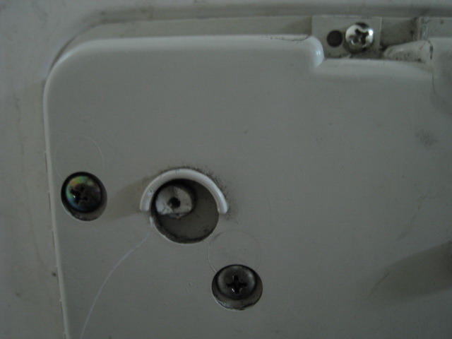

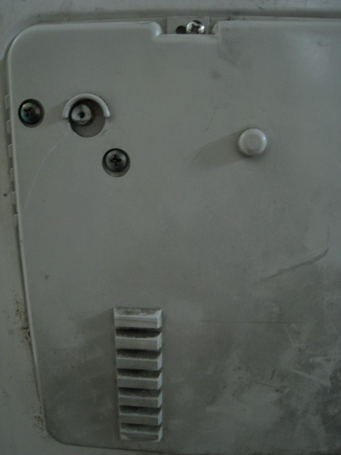

นี่ครับ timer มันอยู่ด้านหลัง กลางตู้เลยครับ
b.chaiyasith
คะแนน650
กระทู้: 3008
ไม้ดีไม่ลอยน้ำมาไกล
« ตอบ #14 เมื่อ: กันยายน 16, 2008, 08:13:56 pm »
เปิดฝาครอบออกดูเลยครับ ตามวงจรที่ท่านให้ 1 สีขาว 2 น้ำตาล 3 เหลือง 4 ฟ้า
สายเบอร์ 1 มอเคอร์ไทเมอร์
สายเบอร์ 2 น้ำตาล Defrost Heater
สายเบอร์ 3 เหลือง Common ไฟเลี้ยง
สายเบอร์ 4 ฟ้า Compressor  ชักเส้นนี้ออกคอมพ์ต้องหยุด เชคดูก่อนครับสีสายกับเบอร์ตรงกันไหม
