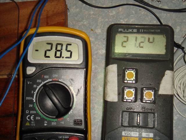

ผมทำการปรับตามที่งวจรบอกมาครับ
1. ปรับ VR1 และ VR2 (P1  และ P2) ไว้ที่ตำแหน่งกึ่งกลางก่อนจ่ายไฟเข้าเครื่อง
2. ตามงวจรให้จ่ายไฟ+-70 Volt เข้าเครื่อง  แต่ผมขอจ่ายไฟ+-24ก่อนครับ
3.วัดไฟเข้าบอร์ด ได้ +-24 Volt
4. LED1  ติด ไม้มีปัญหาอะไร
              -  วัดไฟที่ output เครื่องเสียง โดยวัดที่ขาของ R45 หรือ L1 เทียบกับกราวด์ แล้วดูว่าได้แรงดันเป็น 0 Volt หรือไม่ หากไม้ได้ให้ทดลองปรับ P1  ผลที่ได้ไฟออกมา =0.200 Volt ผมปรับได้ประมาณ =0.044 voltครับ
5. หากเครื่องเสียงปกติ นั่นคือรีเลย์ต่อและหลอด LED1 และติดสว่าง ให้ทำการตรวจสอบใหม่อีกครั้ง แล้วต่อไปปรับกระแสสงบ
6. ข้อนี้ผมพิมตามหนังสือครับ
               - การวัดกระแสสงบนั้น เราจะตั้งกระแสงสบของวงจรไว้ที่ 40mA โดยห้วัดที่ขาซอร์สของ Q15และ Q16 นำสายแดงจับที่ Q15 หรือ R37 ส่วนสายสีดำจับที่ Q16 หรือ R38 โดยตั้งมิเตอร์เรนจ์ 0.1V และปรับ P2 เพิ่อให้ได้แรงดันตกคร่อม R37 และ R38 อยู่ที่ 40mV
                 แรงดันไฟ 40mV ได้มาจากสูตรการคำนวณหาค่าแรงดันคือ.
                                 E = I * R
                                 E   คือ แรงดันไฟ (V)
                                 I    คือ กระแสสงบของวงจรA
                                 R  ตือ ค่าความต้านทานในที่นี้คือ ค่าความต้านทานของ R37+R38 (0.5+0.5 = 1 ohm)
                                 E = 0.04A * 1 ohm
                                 E = 0.04 V (40mV)
todsaporn
กระทู้: 21
« ตอบ #16 เมื่อ: พฤษภาคม 29, 2008, 10:38:21 am »
หมายเหตุ มิเตอร์สีเหลืองคือกระแสสงบ 0.011 V ครับ หลังจากปรับ P1 อย่างเดียว ส่วนมีเตอร์สีเทา คือแรงดัน output(SP+) =0.044 V
                เมื่อ แรงดันตกคร่อม R38+R38 = 0.011 V ผมจึงไม่ทำการปรับกระแสสงบ P2
              - แต่เมื่อเอามือแต ที่ input(signal) ลงกราวด์ พบว่าชุด Protect วงจรทำการตัดชุด output(SP+) ออกจากวงจร(LED1 ดับ มีแรงดันกระเพิ่มออกมาประมาณ 0.80-0.90 V)
              - ลองทำการจ่าย signal ดูก็ออกตามปกติไม่มีเสียงแตกพร่า
              - ต่อไปต้องเพิ่มแรงดันดู +-70 V
 Cheesy Cheesy Cheesy Cheesy Cheesy
