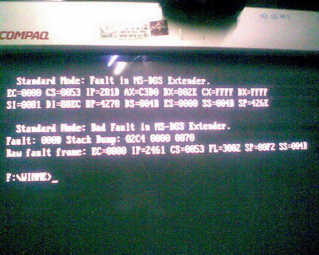

พอดีจะลงวินโดร์ใหม่แต่ว่ามีข้อความนี้ขึ้นมาต้องทำไงดีครับท่าน สิ่งที่ทำ Format แล้วครับ Cheesy

« ตอบ #1 เมื่อ: พฤษภาคม 05, 2008, 11:54:42 am »
ต้องรบกวนถามหน่อยว่า ฮาร์ดดิสขนาดเท่าใด แบ่งแบบไหน มีกี่พาร์ติชั่นนะครับ ใช้อะไรแบ่ง

« ตอบ #3 เมื่อ: พฤษภาคม 05, 2008, 12:20:43 pm »
ผมเองก็ไม่ค่อยแน่ใจนักครับ แต่เท่าที่ลองหาข้อมูลดู ควรลองไปเช็คที่ ram ดูก่อนนะ ถ้ามีสองตัวลองถอดออกสักตัว แล้วลองใช้ เปลี่ยนสลับกันอ่ะครับ น่าจะมีสักคัวที่เสียนะ
เพราะจาข้อมูลของ microsoft  เป็นไงบอกด้วยเน้อ เฝ้าเป็นห่วงอยู่ ครืคริคริ
HIMEM.SYS is unable to control the A20 line.
•   DOS=HIGH is not functioning properly (related to HIMEM.SYS control).
•   The RAM, static RAM (SRAM), single in-line memory module (SIMM), or dynamic RAM (DRAM) chips are not functioning properly.
•   You are running DR DOS.
•   The third-party memory manager is not configured correctly.
•   The EMM386.EXE NOEMS x=A000-EFFF line is missing from the Config.sys file.
•   You have an old, out-of-date ROM BIOS.
•   Your CMOS settings are incorrect.
•   Your Windows files are old or corrupted. To test this, create a new directory on the hard drive, and install Windows in that directory.
•   Your disks are corrupted.
•   Your system is infected with the Form, Forms, Noint, or Yankee Doodle virus.

« ตอบ #4 เมื่อ: พฤษภาคม 05, 2008, 12:31:47 pm »
ก่อนติดตั้งลองสั่งแบบนี้ก่อนนะครับ scandisk c:/autofix แล้วก็ดูตอนสแกน ราบลื่นดีไหม

« ตอบ #5 เมื่อ: พฤษภาคม 05, 2008, 12:42:24 pm »
scandisk c:/autofix  จุดนี้ยิ้มได้เลยครับท่านผ่านอย่างเนียนเลยครับ

« ตอบ #6 เมื่อ: พฤษภาคม 05, 2008, 12:52:32 pm »
ลองเช็คแรมดิเช่อผม เนียนๆเลย

« ตอบ #7 เมื่อ: พฤษภาคม 05, 2008, 03:26:49 pm »

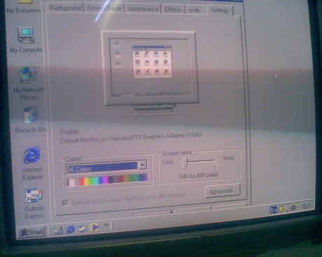

สุดยอดเลยครับแรมเสียครับตอนนี้ลงเสร็จแล้วครับผม แต่ว่ามีปัญหาอีกอย่างครับ คือว่าไม่มี dirver กราดจอครับ ทำไงดีครับ ออนบอร์ดครับผม

« ตอบ #8 เมื่อ: พฤษภาคม 05, 2008, 04:41:33 pm »
www.driverguide.com
น่าจะช่วยได้คับ

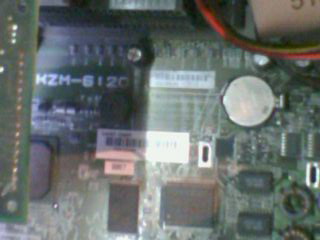

ผมดูรุ่นแล้วครับไม่มีคับคือเครื่องค่อนข้างเก่ารุ่นขาดไปหมดแล้วครับแต่ไม่รู้ว่าอันนี้จะช่วยได้ป่าวครับกระผมก็ไม่รู้เช่นกันครับ Cheesy

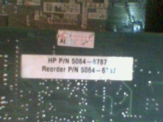

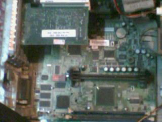

น่าตาบอร์ดแบบในรูปหรือเปล่า
ลองดูทึ่ตัวชิพเซ็ตอีกทีครับ แต่น่าจะเป็นชิพตัวนี้ (Matrox MGA G200)  บอร์ดของ HP
VGA Matrox MGA G200 Driver v 5.93.009 Win98-ME

ครับท่านยี่ห้อ HP ครับแต่ว่าบอร์ดจะใช่ป่าวไม่รู้ครับรุ่นก็ไม่มีให้ดูเลยครับ
misslily
กระทู้: 40
« ตอบ #14 เมื่อ: พฤษภาคม 07, 2008, 08:55:58 pm »
การ์ดจอเป็นรุ่น Matrox Calao G200 AGP with 8MB SDRAM อย่างที่คุณ TongTang-LSV team ได้ให้ไว้ครับ
