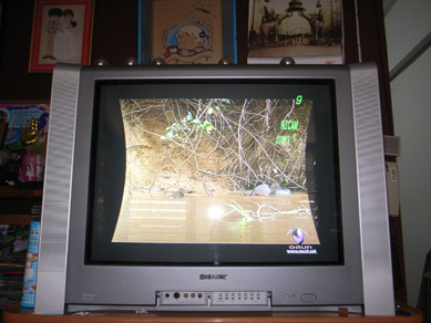

ต้องขอโทษ หากระทู้เก่าไม่เจอ เป็น sony รุ่น KVD29M60  แท่น ไม่ทราบ อาการ ภาพเว้าเข้า  เปิดเครื่องครั้งแรกในชีวิต
วัดไฟ Dc = 301 Volt  ที่B 135 v.  ได้บัดกรีย้ำ   เข้า SERVICE MODE  กด 1  จนขึ้น H__  กด 3 & 6  ไม่มีผล

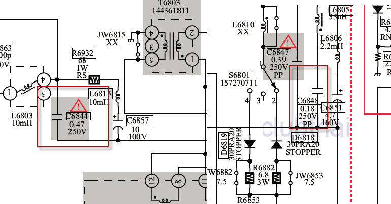

« ตอบ #14 เมื่อ: สิงหาคม 01, 2010, 07:10:10 am »
เช็คภาคพินดูดีๆสิครับไม่เกินนี้หลอกไส R เข้าไปไหม่นี้ว่าไหม้สงไสยังมีตัวช๊อตอยู่ดูให้ระเอียดเพื่อไม่เป็นการสับสน
« ตอบ #15 เมื่อ: สิงหาคม 01, 2010, 09:11:04 am »
ถ้าC2ตัวที่ผมวงไว้ขาด Rตัวที่ว่ามันก็จะไหม้แน่นอน

« ตอบ #22 เมื่อ: เมษายน 22, 2016, 08:34:43 pm »
อาการเดียวกับผมเลยเปลี่ยน C6844 เลยครับ มันน่าจะขาด แล้วทำให้ L6803 ไหม้
