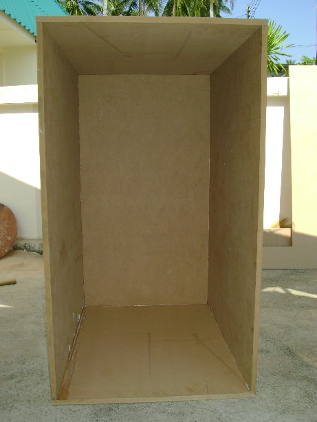

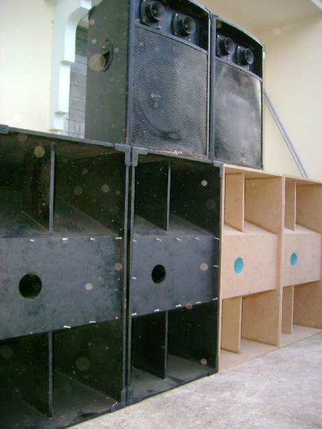

อุปกรณ์ที่ใช้ทำ

« ตอบ #1 เมื่อ: เมษายน 11, 2008, 08:58:37 am »
กำลังประกอบ  Smiley

« ตอบ #2 เมื่อ: เมษายน 11, 2008, 09:04:34 am »
ดูกันต่อ  Smiley

ไม้อัดกี่มิล ครับ

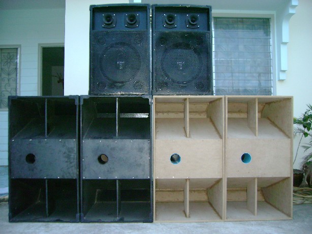

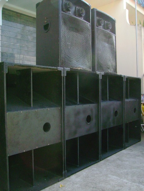

ชุดที่มีทั้งหมดในปัจจุบัน  Tongue Smiley

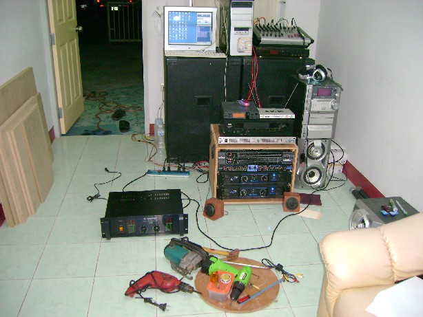

« ตอบ #10 เมื่อ: เมษายน 11, 2008, 10:21:54 am »
เครื่องมือ เครื่องปรุง เครื่องที่ใช้ทดสอบ ฯลฯ  Smiley

พี่ครับ ตัวนี้ถ้าไม่ต่อผ่านครอส เบสบวมไหมอ่ะ

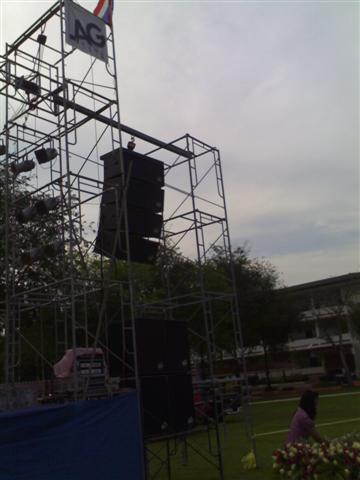

วันนี้ผ่านไปเห็นกะลังขึ้นคานไฟอยู่......AG เจ้าเก่า(อีกแล้ว)
งานนี้จะลงตู้ Mid-High 12 นิ้วตัวใหม่ไปทดสอบกลางแจ้งหน่อยครับ และก็จะลงเวทีเล็กที่ทำใหม่ด้วยจ้า

พี่สมเกียติถ้าจะให้ดี ช่วยโชว์รายละเอียดการตัดไม้ด้วยชิครับ อิอิ
ไม่อยากโชว์การตัดไม้ครับ....ผมตัดด้วยจิ๊กซอว์ พอดีเลื่อยวงเดือนเสียก็ลุยด้วยจิ๊กซอว์นี่แหละ ไม่ค่อยเรียบหรอกครับ อิ อิ ...... Smiley

« ตอบ #20 เมื่อ: เมษายน 20, 2008, 01:59:26 pm »
ผลการทดสอบ (ไม่มีรูปให้ดูเนื่องจากลูกชายแอบเอากล้องไปกดเล่นแล้วฟอร์แมตซะงั้น) Cry Cry
  ผมใช้ไม้อัด และ MDF 15 มิลครับ
อุปกรณ์ที่ไช้ทดสอบ ....ยกตู้สูงระดับหน้าอก(ด้านล่างของตู้ w) ตั้งเรียงกันตามภาพ ซับ W 4 ใบ( IMF 18 นิ้ว 2 ใบ,OBOM 18 นิ้ว 2 ใบ)  ตู้กลางแหลม 4 ใบ( EURO 15 นิ้ว 2 ใบ,OBOM 15 นิ้ว 2 ใบ,ส่วนแหลมจรวด OBOM 8 ตัว) .... ใช้แอมป์ 600 วัตต์ขับแหลม แอมป์ 900 วัตต์ขับกลาง และแอมป์ 1200 วัตต์ขับซับ  เครื่องปรุงก็มี อีคิว 31 แบนด์ ,ครอส 3 ทาง ,มิกเซอร์ ,คาราโอเกะคอมฯ
   เสียงที่ได้.....ฟังหน้าตู้ในระยะ 1- 10 เมตร เสียงเบสไม่เป็นลูก(หนวกหู)แต่ 10 เมตรขึ้นไปเสียงฟังเป็นระบบดี รายละเอียดเสียงมีมากขึ้นตามระยะ เบสเป็นลูกดี(ฟังจากเสียงกระเดี่อง) มีทั้งความนุ่ม แน่น มันส์.....
   ส่วนด้านข้างเสียงเบสจะเบาไปในระยะหนึ่ง ประมาณ 25 องศาจากหน้าตู้ ด้านหลังไปฟังหลังตู้ประมาณ1-3 เมตร มีเสียงเบสออกหลัง ถอยออกมาเมตรที่ 4 เสียงเบสจะน้อยลง และยิ่งห่างออกมากก็ยิ่งไม่ได้ยิน ซึ่งต่างจากด้านหน้ายิ่งออกห่างจากตู้มาก เบสกลับฟังแน่นขึ้น.....ให้เพื่อนขับรถไปฟังในระยะ 600-700 เมตร กลับมาบอกว่าได้ยินชัดเจน ที่จะด้อยก็คือเสียงแหลมเท่านั้น   .....   Embarrassed Tongue Lips Sealed Smiley
เหมือนผมเลยตอนแรกที่ทำเสร็จก็คิดว่าทำไมเสียงเบสมันเป็นอย่างนี้แต่พอไปฟังไกลๆเสียงดีมากครับ

« ตอบ #22 เมื่อ: เมษายน 25, 2008, 10:04:06 am »
ท่านพี่ครับ  ผมเป็นคนหนึ่งที่ชอบเครื่องเสียงมาก  กำลังทำตู้พอดี  ว่าจะทำข้างละ 4 ตุ้เบส  อยากปรึกษาพี่หน่อยว่า  ที่เห็นรูปพี่ส่งให้ดูไม่น่าจะเป็นไม้อัดแท้หรือเปล่าครับพี่   เป็นไม้อัดประเภทไหนครับ  มันจะทนกับสภาพดินฟ้าอากาศหรือเปล่าครับ   คือแบบว่าผมก็อยากทำบ้าง  เห็นเข้าท่าดีครับ
น้องใหม่ใจรักเครื่องเสียง
somkiat1052
คะแนน21
กระทู้: 434
โอที มิวสิค
« ตอบ #23 เมื่อ: พฤษภาคม 09, 2008, 04:43:08 pm »
รูปที่ให้ดูเป็นไม้ mdf ครับ ผมทำใหม่2ตู้ ส่วนตู้เก่า2ตู้เป็นไม้อัดครับ ทำเพื่อเปรียบเทียบเสียงกันครับ

« ตอบ #28 เมื่อ: พฤษภาคม 15, 2008, 04:06:22 pm »
สงสัยคับ มีไม้แผ่นนึงที่เจาะสี่เหลี่ยมเจาะทำไมคับสงสัยหน้าตาคับ
