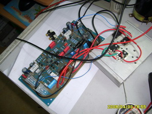

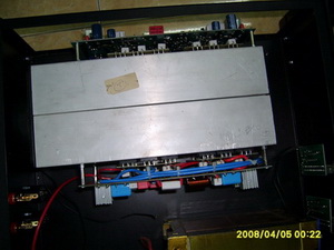

ทดสอบ  บอร์ด   255   TULA  กับ   FET   IRFP9420,  420    เสียง ok   ความร้อน  น้อยมากเมื่อเทียบกับ  j56  ,

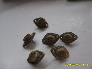

ถอด  j56   ,k176    ทำวิชาเครื่องเสียง  (ปวช.)   2532  เก็บเข้า กรุ

จัดเตรียมอุปกรณ์      J201  K1530   คู่ละ   360 บาท  ที่ร้าน  ก.วัฒนา  บ้านหม้อ

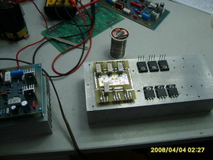

ติดตั้ง  FET  กับแผ่นระบายความร้อน

กัดปริ้น  ทำลายวงจร  พร้อมไล้ตะกั่ว เพราะทองแดง บาง

ประกอบ   บอร์ด  255
รับซ่อม  scope  ,spectrum,  เครื่องมือวัดทุกชนิด

ทดสอบ  เสียง  ok  ความร้อน ไม่รู้สึก

เริ่มประกอบ  ชุดที่2

ทดสอบชุดที่2  เสียง ok  อื่นๆ  ok

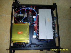

วางอุปกรณ์  หม้อ แปลง  65-0-65 ac  20amp   c  2,2000uf   และต่อสายไฟ พร้อมเครื่องเคียง(ไฟแสดงผล)

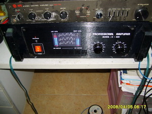

หน้าเครื่อง  พร้อมเครื่องเคียง

ทดสอบ 6/4/51  ที่ชุมชนจัดงานสงการต์ 7.00น.  ฝนตกหนักมากหาผ้าคลุมแทบไม่ทัน
ใช้  ลำโพง  15.*2     18*1   ทวิตเตอร์ 2     ต่อ  ข้าง  ทดสอบ6.00-18.00  ไม่พัก   ผลไม่พบปัญหา
ไม่ร้อน คุณภาพเสียงเหมือนใช้  j56  ,k176  ทุกประการ  แต่ดังกว่าเยอะ   fet  ข้างละ  6  คู่
irfp9420,  420 มีต่อตอนเย็นครับ

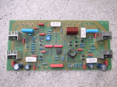

วงจรเดิม  มาจากที่เดียวกันครับ    หลายเจ้าต่างนำพัฒนาเช่น   tula  นำมาเพิ่มวงจร  servo  เพื่อแก้การสูญเสียจากการใช้
R,C   เชื่อมต่อแต่ละภาควงจร         ส่วนคุณภาพเสียงแล้วแต่คนชอบ
