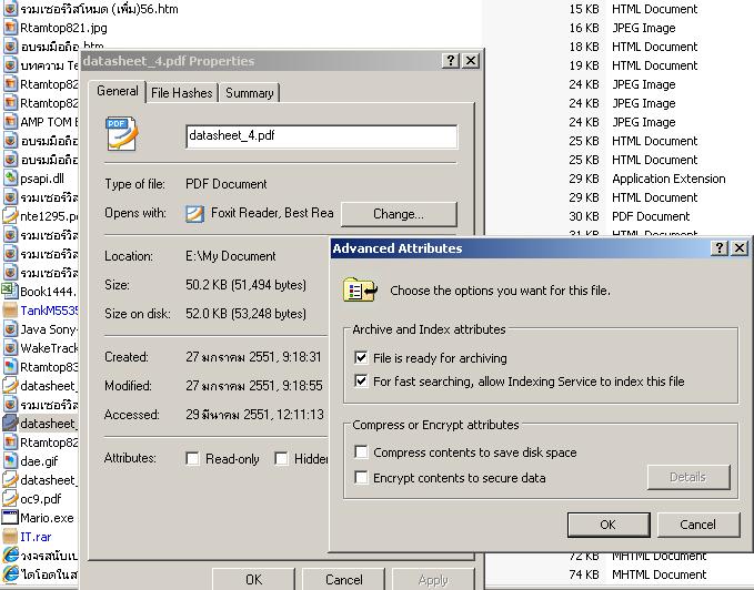

« ตอบ #7 เมื่อ: มีนาคม 30, 2008, 08:31:38 pm »
ลองถอดอโคแบต ในตัวเครื่องคอมใหม่ออกแล้วลงใหม่เวอร์ชั่นเดียวกับ ที่ลงคอมตัวเก่าดูครับ  อีกอย่างบางไฟล์มันเขียนให้อ่านอย่างเดียว ไปพรอพเพอร์ตี้ดูทีละไฟล์ ทีมันย้ายไม่ได้หรือเปิดไม่ได้ มันมีบางอย่างที่มันยังไม่ตรงกันอยูถภึงเป็นเช่นนั้น ไม่ก็ลงไฟล์ให้มันย้ายวืนโดวน์ ไปลงเครื่องอื่นได้แล้วโคลนมันซะเลยทีนี้รับรอง เปิดได้แน่

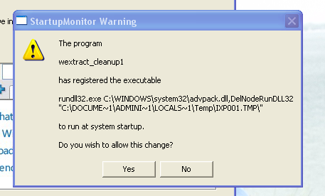

                    ก๊อปมาได้แต่เปิดได้ไม่สมบูรณ์ขาดๆหายๆไม่เต็ม            มีตัวนี้ครับไม่ทราบว่าเกี่ยวหรือเปล่า และผมก็ยังไม่ทราบความหมายด้วย

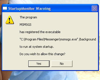

« ตอบ #14 เมื่อ: มีนาคม 30, 2008, 10:40:14 pm »
ไม่ทราบว่ามันฟ้องอะไร มักขึ้นตอนที่จะลงโปรแกรม
sombat2516
คะแนน79
กระทู้: 1184
« ตอบ #15 เมื่อ: มีนาคม 30, 2008, 10:48:44 pm »
แบบนี้ครับ

« ตอบ #17 เมื่อ: มีนาคม 31, 2008, 08:34:52 am »
ตัวนี้มันจะเป็นการเตือน โดยโปรแกรม เสริมมี่มากับวินโดส์ครับ  มันเอาไว้ป้องกันวินโดว์ ไม่เกี่ยวกับ เปิดไฟล์ไม่ได้ครับ

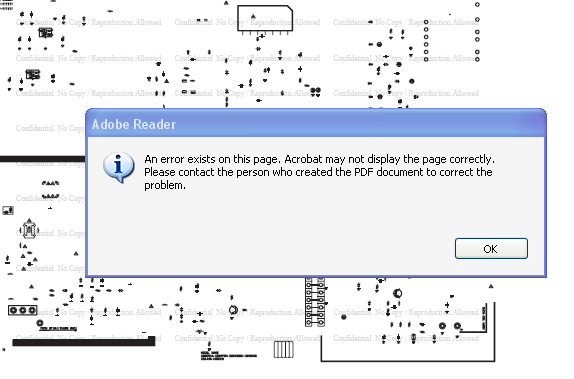

« ตอบ #21 เมื่อ: มีนาคม 31, 2008, 02:29:30 pm »
ดีขึ้นมากครับหลังจากเปลี่ยนมาเป็นacobat 7 แต่มักมีข้อความนี้ขึ้นมา อยากทราบว่าคืออะไรครับ ผมว่าจะลงwindowsใหม่ครับถ้าไม่ดีขึ้นกว่านี้

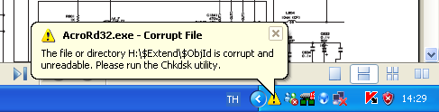

« ตอบ #23 เมื่อ: มีนาคม 31, 2008, 07:40:00 pm »
แล้วลองคลิกที่บอนลูนยัง
Santi.
คะแนน47
กระทู้: 354
« ตอบ #24 เมื่อ: มีนาคม 31, 2008, 07:53:17 pm »
โปรแกรมที่ชื่อ AcroRd 32.exe ไม่สมบูรณ์หรือไฟล์นั้นเสียครับ ท่านอาจจะลบข้อมูลบางอย่างที่เกี่ยวกับโปรแกรมนี้ที่อยู่ในไดร์ H ออกไปครับ จึงไม่สามารถทำให้โปรแกรมนั้น Runได้
ลองเช็คดูว่าคือโปรแกรมอะไรแล้ว รีแพร์ใหม่หรือลงใหม่ครับ
