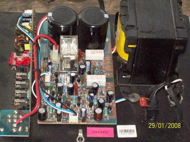

« ตอบ #206 เมื่อ: ตุลาคม 20, 2008, 04:38:09 pm »
Power amp ซื้อจาก อมร แล้วหาหม้อแปลงมาใช้งานได้มั้ยครับเคยดูอยู่ 500+500W แต่ผมคิดว่ามันไม่น่าจะถึง  งั้นคิดต่ำๆไว้ก่อนคือ 250W ต่อch
ลำโพงวอยส์คู่ 4 + 4  Ohm
ถ้าจ่ายสัญญาญเข้า amp L + R ให้เมือนกัน แล้วต่อ out put ออกลำโพงข้างละ  วอยส์
แบบนี้จะ work มั้ยครับ
TRANSISTOR เบอร์ 2SC5200 พี่ว่า 150 วัตต์ได้ก็เต็มที่เเล้ว   แต่ถ้าคิด 4 โอมห์มันอาจจะสูงเกือบๆเท่าตัว   การนําL + R มาต่อ voice coil ข้างละตัวมันก็ทําได้เเต่ต้องเช็ค การต่อให้ดีถ้ามันวิ่งสวนกัน  มันอาจจะทําให้คอล์ยไหม้ได้   เขาไม่ค่อยทํากัน   ทําไมไม่ใช้วงจรโมโน  เเล้วนํา voice coil มาต่ออนุกรมกันเป็น 8 โอมห์  ค่า damping factor ไม่ตกด้วย   เเล้วก็ไม่ต้องซื้อ 2 channel ที่เเพงกว่า     พี่นํารูปมาให้ดูพี่ซื้อไว้นานเเล้วเเต่ตอนนี้ยังไม่ได้ทําซับ   เเต่ก็เคยใช้ลองขับกับของคนอื่นเหมือนกัน    กําลัง 100 วัตต์ เหมาะกับดอกประมาณ 10 นิ้ว

power amp มันสำเร็จรูปมาเป็น stereo เลยครับ แล้วถ้าเอามา brigd ละครับ
 Sad งั้นเดี๋ยวผมดูวงจรอื่นๆไปก่อน
