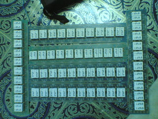

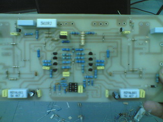

« เมื่อ: มีนาคม 08, 2008, 09:47:38 pm »
พึ่งทดลองเสร็จหมาดๆ

« ตอบ #1 เมื่อ: มีนาคม 08, 2008, 09:49:26 pm »
ทีแรกใส่TRผิดเบอไปตัวหนึ่งจ่ายไฟเข้าแล้วเงียบไม่มีอาการใดๆทั้งสิ้นไฟเอ้าพุต  ศูนย์  ไล่ไปไล่มาดันลืมใส่MJE340ตัวคุมกระแส และดันใส่ C954แทนเบอร็A92ซะงั้นเปลี่ยนออกแล้วใส่วัดไฟได้0เหมือนเดิม
ต่อเอ้าพุตใส่ใหม่อีกครั้งโอ้พระเจ้าจอด  ไผ่ พงศธร  ชุดใหม่มันช่างสะใจจริงๆพี่น้องครับไม่ได้โม้มมมมมม

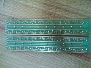

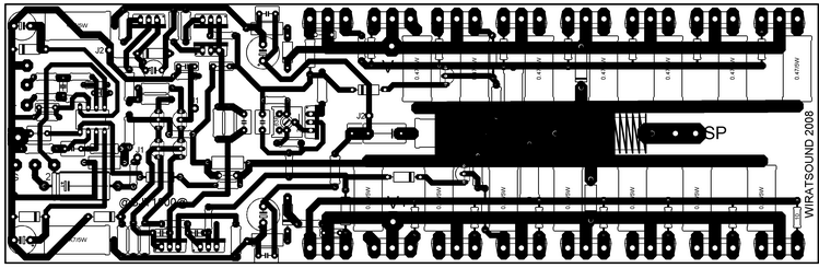

« ตอบ #13 เมื่อ: มีนาคม 18, 2008, 05:55:34 pm »
ชุดปริ้นขนานครับรับลองความโหด ครับ10คู่ กับไฟ บวกลบ  90 โวลต์
* 16032008(014)_resize.jpg (38.38 KB, 320x240 - ดู 2793 ครั้ง.)
* 15032008(004)_resize.jpg (29.58 KB, 320x240 - ดู 2737 ครั้ง.)

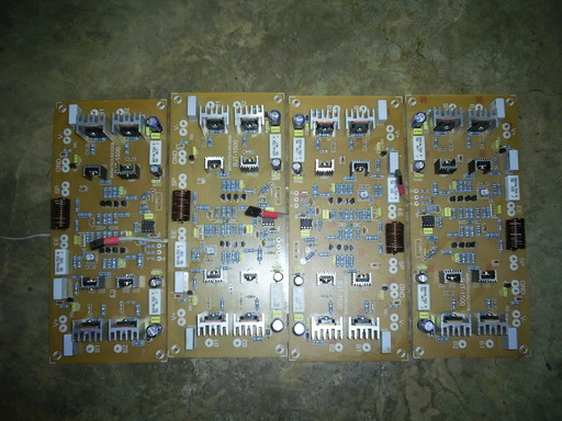

ตัวใหม่กำลังตามหลังมาครับ
* 1_resize.gif (73.55 KB, 749x245 - ดู 2639 ครั้ง.)

« ตอบ #15 เมื่อ: เมษายน 18, 2008, 10:29:13 am »
มันมาแล้วครับพี่น้องครับ
* 18042008(004)_resize.jpg (21.12 KB, 256x192 - ดู 2308 ครั้ง.)

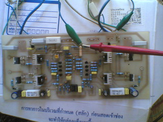

« ตอบ #16 เมื่อ: เมษายน 20, 2008, 06:05:51 pm »
ขอทดสอบก่อนครับ
* 20042008(001)_resize.jpg (28.58 KB, 241x219 - ดู 2184 ครั้ง.)
* PIC_0639_resize.JPG (51.88 KB, 384x288 - ดู 1959 ครั้ง.)
* PIC_0693_resize.JPG (85.12 KB, 512x384 - ดู 1936 ครั้ง.)
* PIC_0697_resize.JPG (68.6 KB, 512x384 - ดู 1868 ครั้ง.)

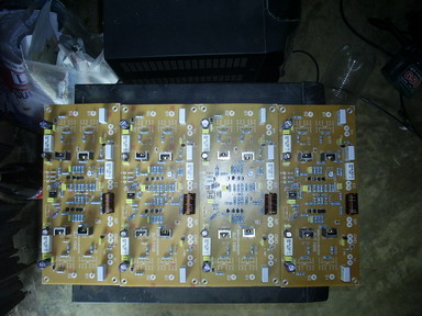

nongsound
คะแนน33
กระทู้: 181
กฟภ.สฟฟ.โพนทอง Tel.085-7399064

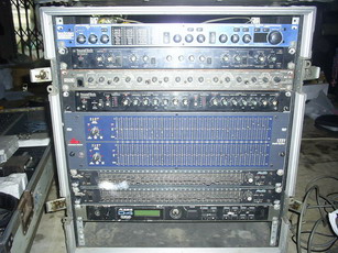

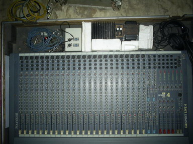

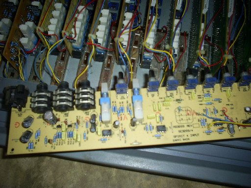

« ตอบ #24 เมื่อ: เมษายน 26, 2008, 04:22:33 pm »
ลูกค้าเอามาให้เช๊คหมดนี้เลย
* PIC_0677_resize_resize.JPG (47.4 KB, 307x230 - ดู 1595 ครั้ง.)
* PIC_0690_resize.JPG (86.34 KB, 512x384 - ดู 1642 ครั้ง.)

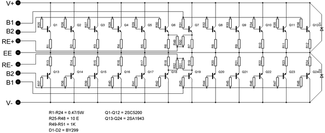

การต่อใช้งานแผ่น BJT1500 สามารถต่อได้มากถึก24คู่ แต่ออกแบบมาให้ดูแค่12คู่ครับ
* BJT1500_resize.gif (41.76 KB, 651x268 - ดู 1450 ครั้ง.)
