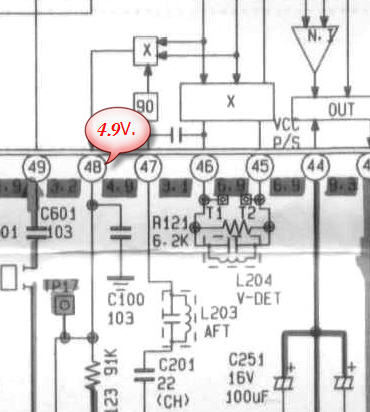

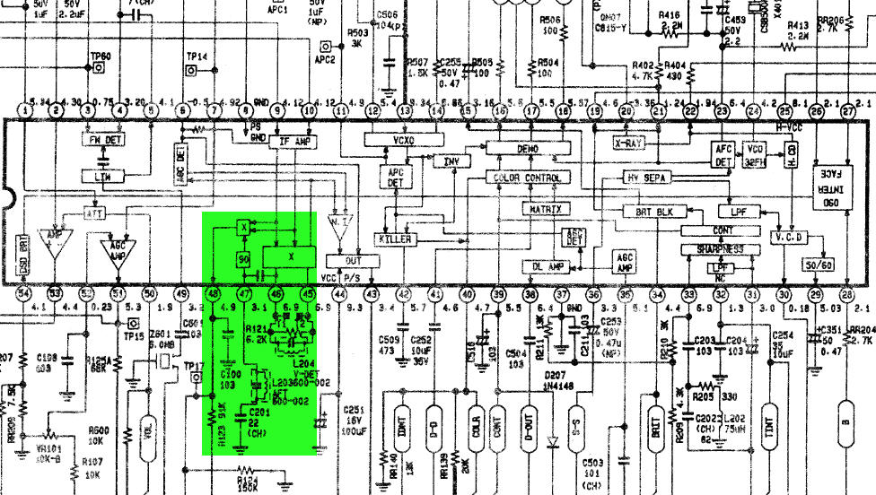

ตัวอย่างเช่นTV SAMSUNG CB-3351..จูนไม่ล็อค..รับไม่ครบช่อง..ฯลฯ C ที่คร่อมในกระป๋องIF AFT+DET เสียซะแล้ว   ***ใช้ 68 PFคร่อมแทนได้เลยครับ แล้วก็ไปวัดไฟที่ขา 48.(AFT OUT)แล้วจูนกระป๋องให้ V.ที่ขา 48ได้ตามวงจร(4.9V.)หรือต้องไม่ต่ำกว่า 4.5V.ก็ใช้ได้เลยครับ   ทีนี้ก็จูนภาพใหม่ถ้าภาพไม่สวยเท่าที่ควรก็ไปแต่งที่กระป๋องอีกทีให้สวยๆก็เป็นอันจบแล้วครับ
********แล้วนี้คือวิธีจูนกระป๋อง AFT แบบระดับมืออาชีพครับ เอาหลักการนี้ไปใช้ได้กับทุกเครื่องครับ ***********
********ส่วนค่า C ค่าก็แตกต่างกันไปครับแต่ละรุ่นก็ใช้ค่าต่างๆกันไปลองหาๆดูครับ********

ronnachai
คะแนน14
กระทู้: 506
« ตอบ #8 เมื่อ: ตุลาคม 12, 2007, 08:23:59 pm »
เป็นข้อมูลที่ดีมากๆรู้ขาวัดไฟด้วย ทุกทีผมอาศัยปั่นอย่างเดียวเสียเวลาอยู่นาน Cheesy
« ตอบ #9 เมื่อ: ตุลาคม 12, 2007, 08:37:29 pm »
วัดให้ถูกขานะครับ ที่ให้มาเป็นตัวอย่างนะครับ
***เคยมีเพื่อนวัดตามนั้นแล้วใช้ไม่ได้แล้วมาบอกว่าผมเขียนผิด
คือ แกเล่นวัดขา48เลยครับ แต่แกซ่อมรุ่นอื่นยี่ห้ออื่นอยู่   Cry
อีกเจ้าก็ประมาณนี้ครับ แกไปวัดขา IF IN ครับ แล้วก็บอกว่าใช้ไม่ได้ Cry   ขา48ในตัวอย่างเป็นขา AFT OUTครับ  Shocked

« ตอบ #10 เมื่อ: ตุลาคม 12, 2007, 09:10:21 pm »
ถ้าดูวงรเป็นขา AFT OUT เป็นใช้ได้ใช้ไหม่ฮะ  AFT OUT ในวงรมีชื่ออื่นๆอีกหรือเปล่า Cheesy Cheesy Cool
« ตอบ #11 เมื่อ: ตุลาคม 12, 2007, 09:23:59 pm »

« ตอบ #12 เมื่อ: มกราคม 19, 2008, 11:54:23 am »
ผมอยากจะเห็นภาพวงจรมากกว่านี้หน่อยครับ Sad
« ตอบ #13 เมื่อ: มกราคม 19, 2008, 12:29:28 pm »
จัดให้
