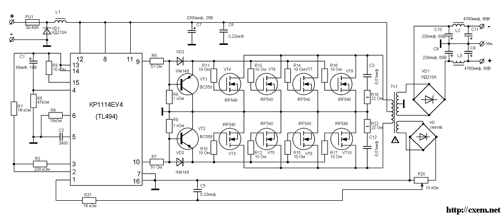

« ตอบ #29 เมื่อ: เมษายน 19, 2008, 09:34:31 am »
ขาด R ไป 1 ตัวครับตอนนี้สมบูรณ์จริงๆแล้ว ต่อ R 10 K ที่ ขา 2 ของ IC ลง GND ครับ
ผิดผลาดจริงๆขอโทษด้วยครับ มันรีบเพราะผมไม่มีเวลาทำแล้วครับ

คุณ golf ผมลองต่อวงจร DC to DC  วงจรนี้ ใช้ input 10 v  ขดลวด primary พัน 8 รอบ fet IRL2203   ชุดละตัว  เอาสโคปจับ ขา gate ของ fet ทั้ง2ตัวมีพัลส์ ออกครับ วัดกระแส input ดูกินไป 5A กว่า output ไม่มี load  ต่อ จับ fetดูอุ่นๆ แต่แกนกับขดลวดร้อน ครับ คุณ golf ว่ามันน่าจะเป็นอะไร ..ครับ  ขอบคุณมากครับ..
max232
กระทู้: 6
« ตอบ #32 เมื่อ: เมษายน 21, 2008, 12:26:45 am »
ตอนนี้ออก แล้วครับต่อไดโอดผิด เอง  ผมทำ อินพุท DC 24v  output 0 12v กระแสประมาณ 10A ใช้ 7812 ลดแรงดันให้ TL494  ทาง primary ต้องพันกี่รอบครับ  แล้ว gnd ทาง ฝั่ง out ต้องต่อ กับ gnd  ของ 24 v หรือเปล่าครับ คุณ golf มีเบอร์ไหมครับ ..จะได้โทรไปสอบถามได้ครับ  ตอนนี้มีปัญหาคือ ตอนมี load  แล้วแรงดันตกลงมากครับ.เบอร์ผม 081-6208554 Grin. ขอบคุณมากครับ.

« ตอบ #33 เมื่อ: เมษายน 22, 2008, 11:20:04 am »
ในวงจรที่ลงได้มีวงจรชุดป้อนกลับไฟไม่น่าตกน๊ะครับ ถ้าไฟเข้า 24V primary 8 รอบถูกแล้วครับ ส่วนเบอร์ผมติดต่อทางข้อความส่วนตัวเอาครับ

ยังไม่ต้องใส่หม้อแปลงครับ ต่อไฟเข้าวงจรแล้ววัดที่เฟตขาที่ต่อกับหม้อแปลงกับไฟ12 ดูว่าวงจรทำงานหรือไม่ ถ้าทำไฟจะขึ้น ไม่งั้นก็วัดที่ ขา 9 และ 10 ของ IC ต้องมีไฟออกประมาณ 5V ครับ
ต้องใช้มิเตอร์เข็มวัดน๊ะ เพราะมันเป็นความถี่ ลองดูครับ ถ้ามีแสดงว่าใช้ได้
แล้วมีปัญหาอื่นอะไรหรือป่าวครับ เช่น เฟสร้อน แกนร้อน

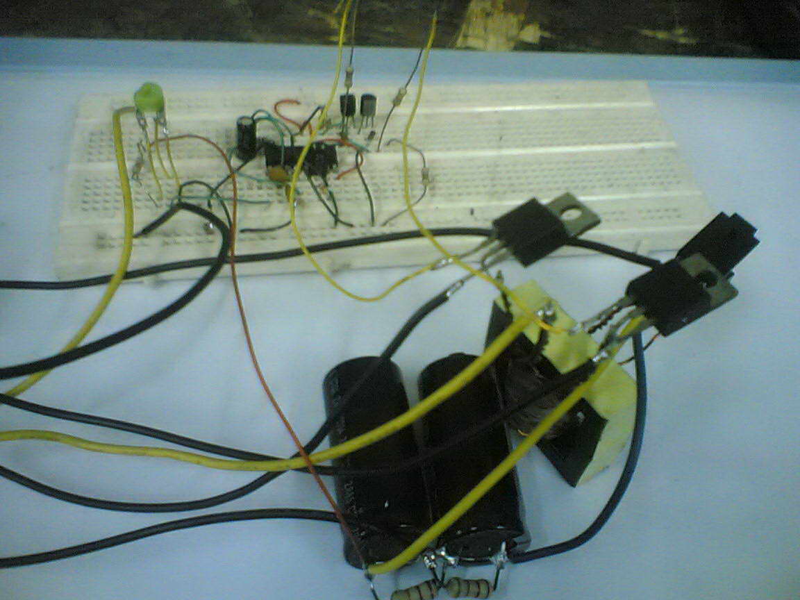

« ตอบ #56 เมื่อ: กรกฎาคม 01, 2008, 08:29:27 pm »
เอามาให้ดูครับ เป็นวงจรนี้ครับไฟเข้า12 ไฟออก +-50 เอาหลอด220V200Wมาทดสอบไฟตกไปแค่ 1 โวลต์กว่าเอง วัดแอมป์ไฟขาออกใด้0.5แอมป์ ที่แรงดัน100โวลต์พอดี
วัดแอมป์ที่ขาเข้าได้4.5แอมป์ที่แรงดัน13โวลต์
    ขอถามนิดครับวงจรที่ผมทำอันนี้ใด้ 60 Wใช้ไหมครับ
golf
กระทู้: 280
speed1kob@hotmail.com
« ตอบ #57 เมื่อ: กรกฎาคม 02, 2008, 09:15:46 pm »
น่าจะใช่ครับ P in= P out
