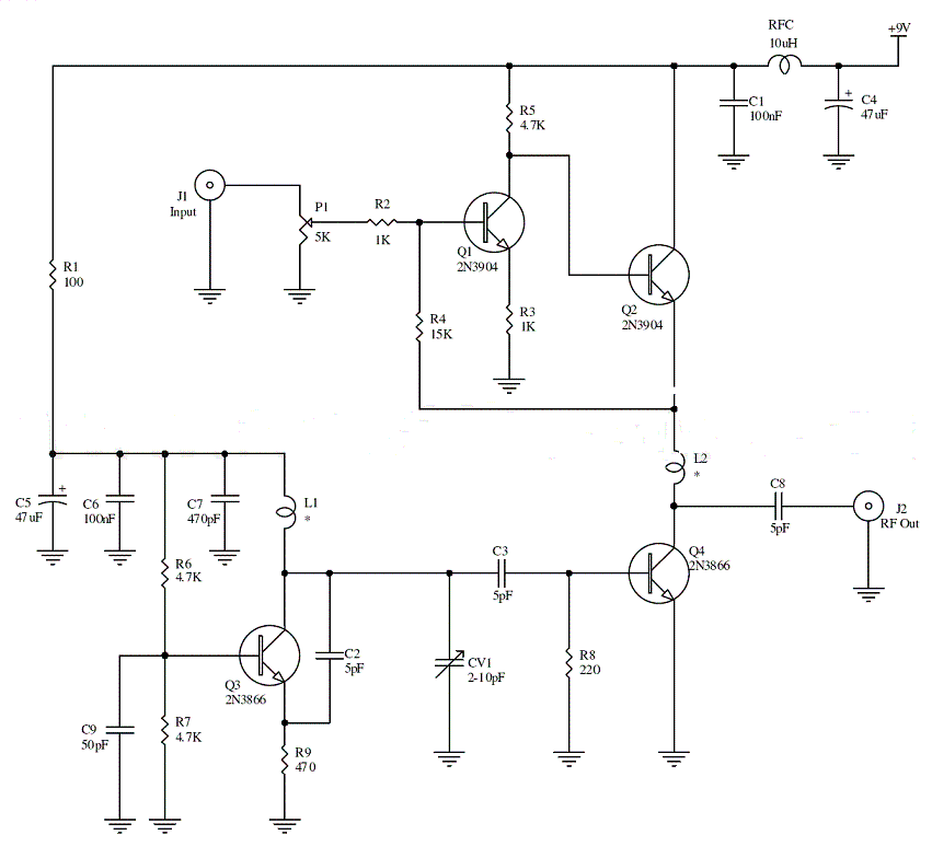

« ตอบ #2 เมื่อ: มกราคม 22, 2007, 07:49:34 am »
เมื่อคืน ลอง Search ๆ ได้มาวงจรหนึ่ง  วงจรทำงานย่าน VHF รายละเอียดเค้าว่ามา อย่างนี้
This circuit is a powerful video sender in VHF band. The modulator section is designed to operate on either channels 7 to 13 or 14 to 29. For channels 7 to 13, L1 and L2 are 3 turns of #22 wire wound on a 3/16 inch form. For channels 14 to 29, L1 and L2 are 2 turns of #22 wire wound on a 3/16 inch form. Video signal is modulated as AM.

« ตอบ #3 เมื่อ: มกราคม 22, 2007, 09:03:19 am »
รุ่นนี้ส่งได้เฉพาะภาพ เสียง FM ส่งไม่ได้    ผมมีส่งได้ทั้งภาพและเสียง เสียงใช้ IF กระป๋องเครื่องรับ TV  5.5MHz ธรรมดา  เดี๋ยวต้องค้นก่อน    สร้างขายยังได้เลย

« ตอบ #4 เมื่อ: มกราคม 22, 2007, 12:02:56 pm »
ผมว่า หากเป็นสัญญาณที่ป้อนเข้าเป็น Composite Video น่าจะ on air ได้นะครับ  Sad

« ตอบ #6 เมื่อ: มกราคม 22, 2007, 02:11:51 pm »
OK  ถ้าเป็น Composite ได้ครับ ของท่านเรียก Video Sender ที่ตามร้านขาย TV เปิด Video เครื่องเดียวแต่ดู TV ได้ หลายเครื่อง ในร้านเดียวกัน    แต่ของผมหมายถึงเป็น Small TV Transmitter  มีการ Modulate แบบ FM ด้วย ของผมส่งเสียงจาก Mic ได้   ขอเวลาหาหน่อย

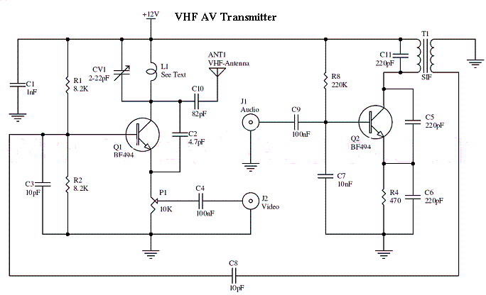

« ตอบ #7 เมื่อ: มกราคม 22, 2007, 06:12:39 pm »

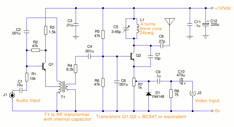

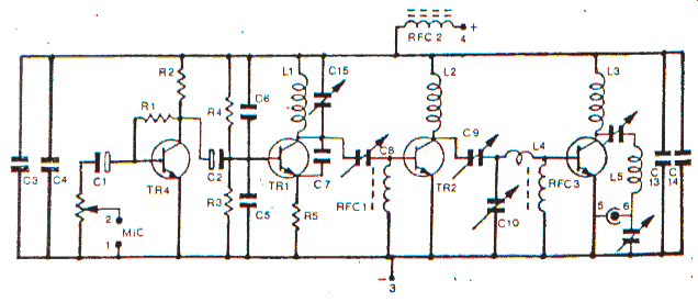

วงจร VHF A/V Transmitter  ง่ายๆ รายละเอียดอาจจะไม่สมบูรณ์ลองทำดูก็แล้วกัน
peera-500 ♥
คะแนน116
กระทู้: 1329
« ตอบ #8 เมื่อ: มกราคม 22, 2007, 06:13:46 pm »
ขอโทษ ลืมรูปครับ Sad

« ตอบ #9 เมื่อ: มกราคม 23, 2007, 05:48:51 am »
ตัวนี้ของ พีระ ใช่เลยตัวที่ผมพูดถึง T1 ใช้ IF 5.5 Mhz ของเครื่องรับ TV เก่าๆเสียๆ มาทำได้ครับ   ลองดูผมมีมาให้ดูอีกหลายวงจร มีวงจรหนึ่งกำลังส่งถึง 150 W ครับ เป็น Small TV Transmitter

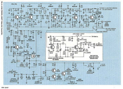

คราวนี้ลองมาดู 150W ครับ

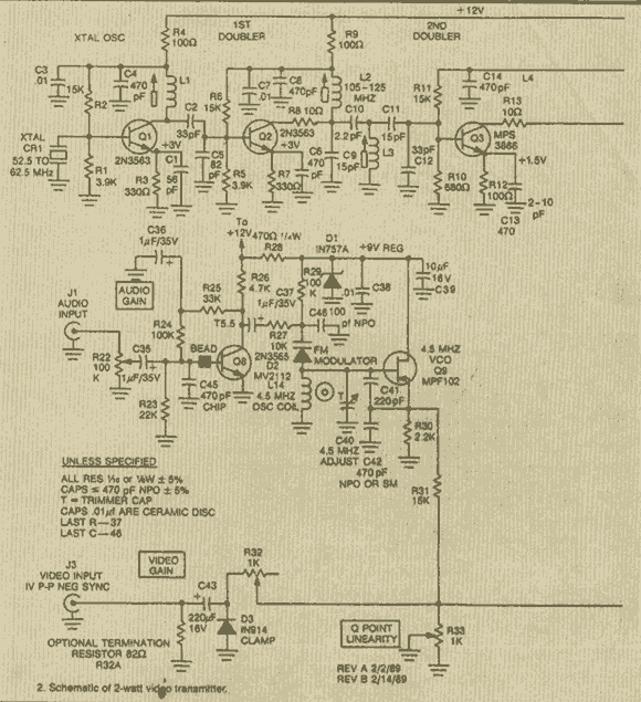

รุ่งเรืองอิเล็กทรอนิกส์
« ตอบ #12 เมื่อ: มกราคม 23, 2007, 06:03:22 am »

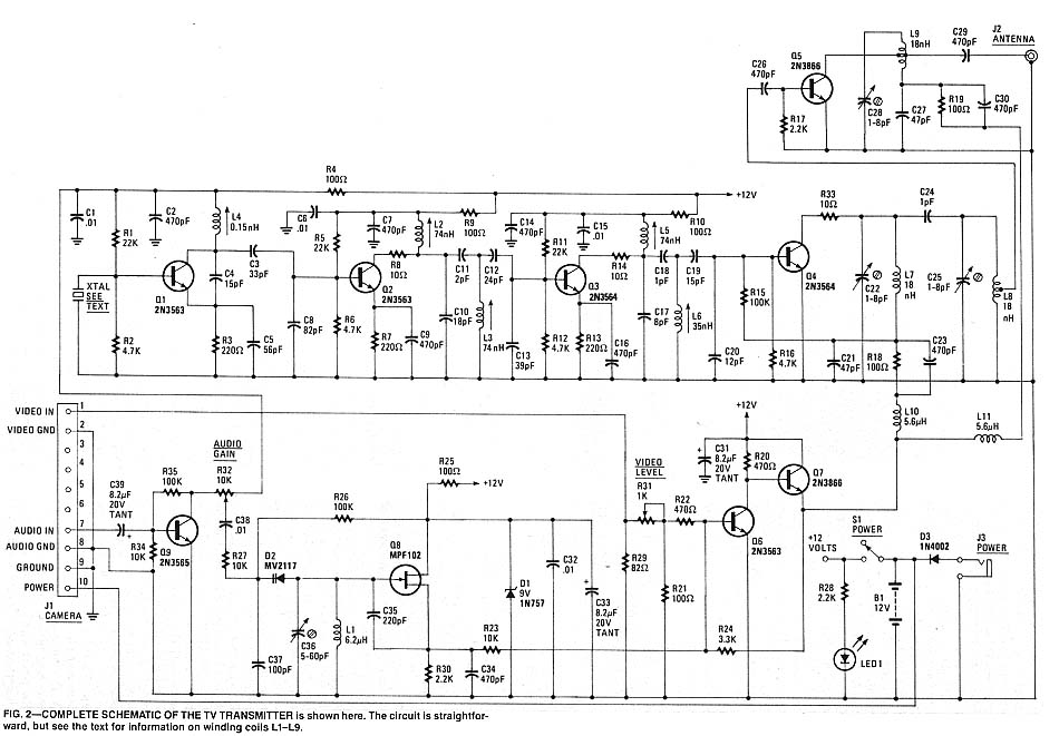

ขออภัย 150W ต้องเอา  2W ไป drive ต่อครับ   ลองมาดูอีกอัน ใช้ส่งจากกล้องได้

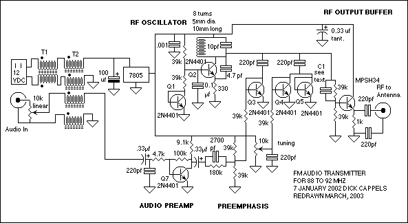

« ตอบ #14 เมื่อ: มกราคม 24, 2007, 06:47:41 am »

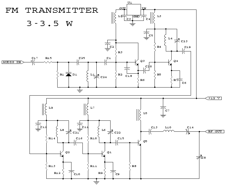

คุณ korn email ไปหาผมขอให้ลงวงจรเครื่องส่ง FM  จัดให้เลยครับ

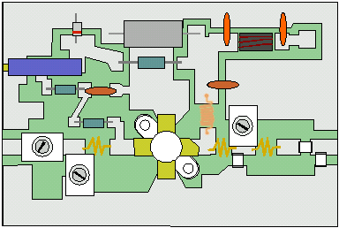

ต่อครับ อย่าลืม load ไฟล์ doc. ที่เป็นรายการอุปกรณ์

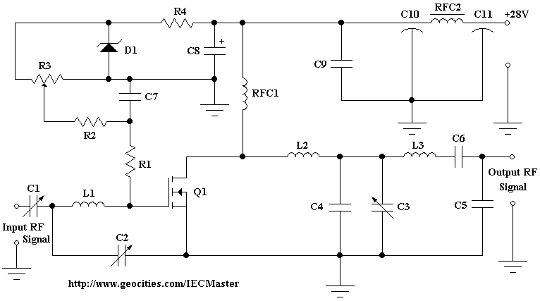

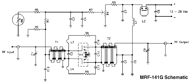

อันนี้เป็น RF AMP 300W

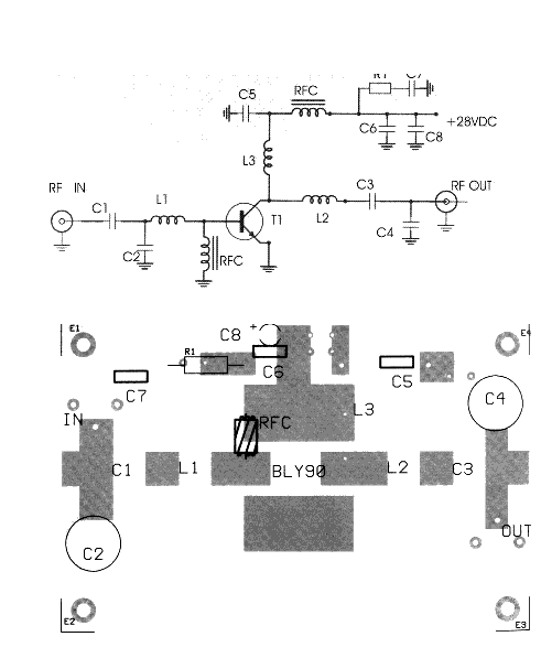

      เป็นวงจร Booster F.M.Transmitter ขนาดกำลังส่ง 25-30 W. โดยอินพุทจะรับสัญญาณ F.M.ที่มีขนาดประมาณ 4-5 W. ที่สำคัญวงจร ไม่ได้ให้นายละเอียด ว่าลวดเบอร์อะไร  เเละการพันขดลวด RFC ลงไว้เพื่อการสึกษาวงจรครับ

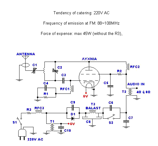

   เป็นวงจรเครื่องส่ง หลอดระบบ F.M. เขาบอกว่าพาวเวอร์ตั้ง 45 w.  แต่ไม่มีรายละเอียดเรื่องการพันคอล์ย โดยเฉพาะขดที่ต่อกับสายอากาศ(Resonance)  อุปกรณ์น้อยมาก สร้างง่าย หลอด EL34 น่าจะพอหาได้ (ท่านใดเคยผ่านมือ การพันขดลวดเเนะนำทีครับ)
   ดูรายละเอียดได้ที่นี่เลยนะครับ
   http://www.electronics-lab.com/projects/rf/019/index.html
