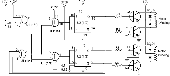

Stepper motor control circuit
วงจรควบคุม stepper motor วงจรนี้มีการสร้างที่ไม่ยุ่งยากและเป็นวงจรที่มีราคาถูกเพราะใช้อุปกรณ์พื้นฐานธรรมดาทั่วไป ซึ่งถ้าหากเราใช้ IC แบบควบคุม stepper  motor จะทำไห้ราคาแพงกว่านี้ โดยวงจรนี้ใช้สำหรับการควบคุม stepper   motor แบบ4เฟส
R1, R2 ,R3, R4  4ตัว   1K 1/4W Resistor
D1, D2, D3, D4  4ตัว   1N4002 Silicon Diode
Q1, Q2, Q3, Q4  4ตัว   TIP31 NPN Transistor (See Notes) TIP41, 2N3055
U1                       1ตัว    4070 CMOS XOR Integrated Circuit
U2                       1ตัว    4027 CMOS Flip-Flop
S1                        1ตัว    SPDT Switch
MISC                   1ตัว    Case, Board, Wire, Stepper Motor
Q1-Q4 สามารถใช้ standard power   transistor 2N3055
ทุกๆครั้งที่มี pulse เข้ามาที่ switch  S1 stepper motor จะหมุนไป 1 step
ถ้าหากกลับทางของ S1 จะทำไห้ stepper motor หมุนกลับทางกัน
