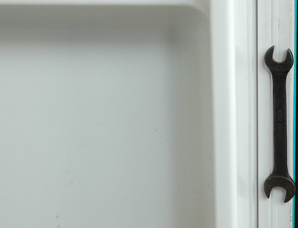

วิธีเช็คแม่เหล็กในขอบยางตู้เย็นว่ายังพอใช้ได้อยู่ไหม ...สไตล์ลูกทุ่งๆ งานนี้ไม่ต้องใช้สโคปครับ ...แต่ใครจะใช้เพื่อคิดค่าแรงสูงๆก็ไม่เป็นไร ..อิๆ  Tongue
ถ้าวางปุ๊ป ประแจเกาะปั๊บ ไม่ลื่นไหลตกลงมาถือว่าแม่เหล็กนั้นยังใช้ได้ ยุคประหยัดอย่าเพิ่งทิ้ง....หลายๆตู้พบว่าเพียงเปลี่ยนขอบยางใหม่แทนขอบยางเดิมที่หมดสภาพ(กรอบ+แข็ง)....ใช้แม่เหล็กเดิมก็สามารถใช้งานได้ดี  แต่แม่เหล็กเส้นนอกสุดริมประตูควรเปลี่ยนใหม่ดีกว่าครับ  Lips Sealed

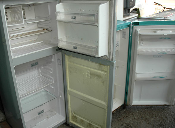

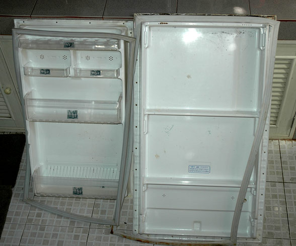

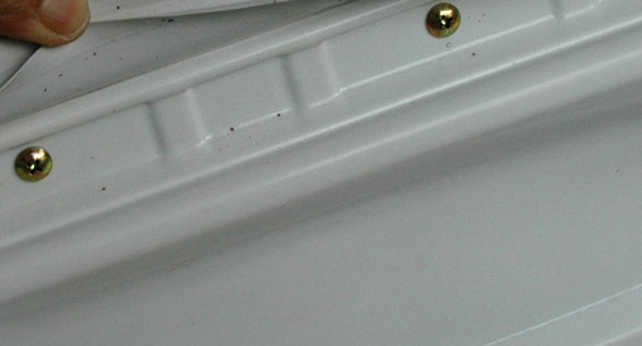

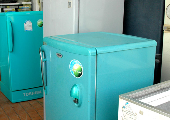

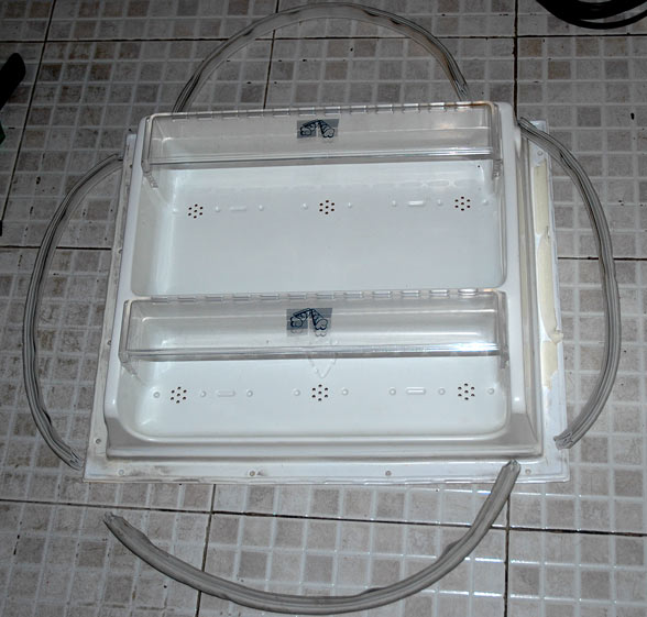

เมื่อตกลงปลงใจว่าจะรื้อแน่นอน ...ถอดสกรูยึดแผ่นปลาสติกตามรูปให้หมด เพราะปีกยางขอบยางตู้เย็นจะถูกยึดกับแผ่นปลาสติกชุดนี้ครับ  Tongue
กระทู้: 18864
« ตอบ #3 เมื่อ: ธันวาคม 12, 2007, 01:52:36 pm »
ไวเหมือนโกหก...ถอดออกมาแล้ววววว ...  Tongue

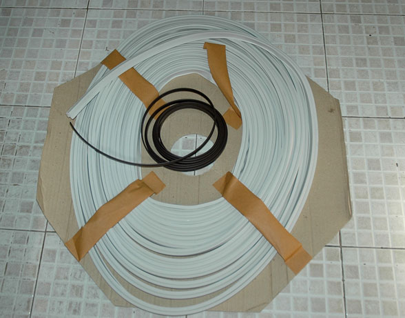

« ตอบ #4 เมื่อ: ธันวาคม 12, 2007, 01:59:45 pm »
อะไหล่ขอบยางมีขายเป็นเมตร..เป็นม้วน ..
เชียงใหม่เพิ่งขึ้นราคาตามน้ำมันโลกเพราะอ้างว่าขอบยางทำมาจากน้ำมัน ..น้ำมันขึ้นราคาขอบยางก็ต้องขึ้นเป็นเมตรละ 30 บาทขาดตัว ...  Cry
ผมฉลาดน้อยไปหน่อยหลวมตัวซื้อยกม้วนมา 20 เมตร ตกม้วนละ 350 บาท ... Shocked
..แม่เหล็กแบ่งขายเป็นเมตร ..3เดือนก่อนเมตรละ25 ...ยุคปัจจุบันเมตรละ 30 ...  Cry
..เพื่อนๆมีแหล่งที่ขายไม่แพงไหมครับ ท่านใดทราบแนะนำมาได้เลยครับ เพื่อนๆเราจะได้ซื้ออะไหล่ราคาถูกกว่านี้  Lips Sealed Tongue

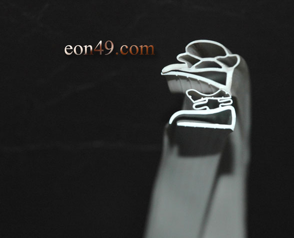

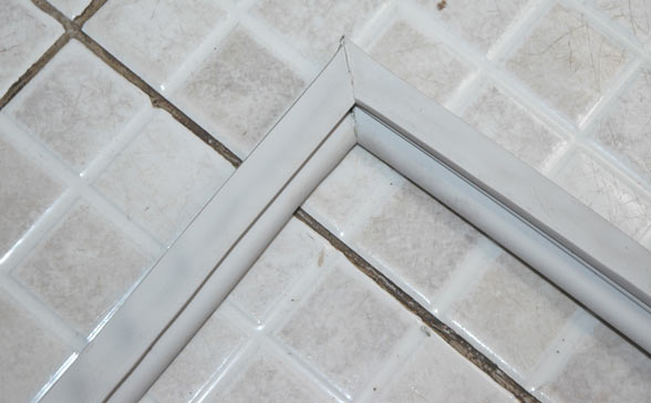

ขอบยางตู้เย็นที่นิยมกันมี2ประเภท
ปีกใหญ่
ปีกเล็ก
เลือกให้เหมาะสมกับตู้เย็นที่นำมาซ่อมเอาเองนะครับ  Tongue
...นานๆครั้งจะเจอขอบยางรุ่นบาง+แม่เหล็กเล็ก รุ่นนี้จะหาซื้อยากหน่อย  Tongue

« ตอบ #8 เมื่อ: ธันวาคม 12, 2007, 03:50:53 pm »

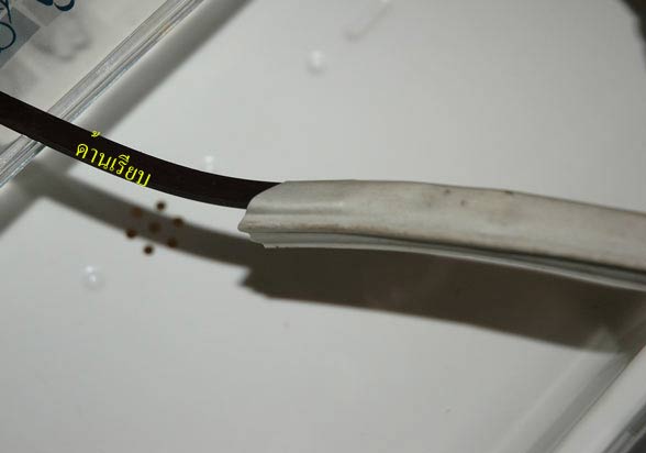

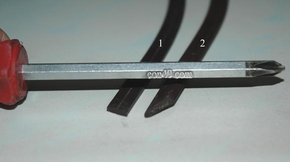

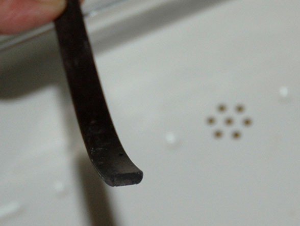

แม่เหล็กใส่ด้านในขอบยางตู้เย็นทำด้วยยางผสมแม่เหล็กครับ (ห้ามถามนะครับว่าทำได้ยังไง..ขี้เกียจตามไปถ่ายรูปให้ อิๆ  Grin)
..ลักษณะดังภาพครับ อ่อนตัว ขดเป็นม้วนได้ ใช้กรรไกรตัดได้ครับ ...จะมี 2 ด้านหน้า-หลัง
ด้านเรียบ มีสนามแม่เหล็ก
ด้านร่อง ไม่มีสนามแม่เหล็ก
..ดังนั้นการใช้งานต้องให้ถูกด้านด้วยครับ  Tongue
กระทู้: 18864

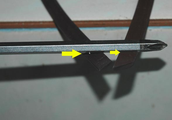

« ตอบ #9 เมื่อ: ธันวาคม 12, 2007, 03:54:28 pm »
1.เส้นแม่เหล็กจากโรงงาน จะมีขนาดที่บางและแบน
2.เส้นแม่เหล็กที่มีขาย จะมีขนาดที่หนากว่า
ภาพแสดงให้เห็นว่า ด้านที่มีร่องนี้ไม่มีอำนาจสนามแม่เหล็ก  Tongue
กระทู้: 18864
« ตอบ #10 เมื่อ: ธันวาคม 12, 2007, 03:55:12 pm »
ส่วนด้านที่เรียบมีสนามแม่เหล็กครับ  Tongue

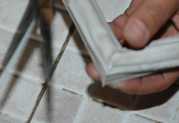

« ตอบ #13 เมื่อ: ธันวาคม 12, 2007, 04:45:52 pm »
ผมก็เข้าไม่ค่อยสวยครับ .... Tongue
รอพรุ่งนี้ครับ ฝีมือผู้ช่วยผมเก่งกว่าผมเยอะครับ  Grin

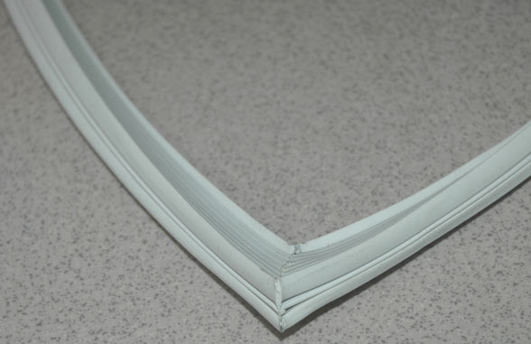

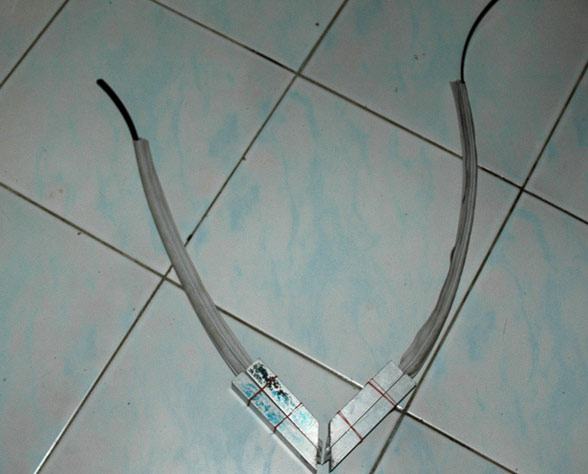

เริ่มตัดขอบยางให้เท่าของเดิม+เผื่อเข้ามุมด้านละ 5ม.ม.(โดนความร้อนแล้วจะเป็นกาวในตัว)  Tongue
กระทู้: 18864
« ตอบ #15 เมื่อ: ธันวาคม 13, 2007, 01:14:35 pm »
ใส่แถบแม่เหล็กให้ถูกด้านด้วยครับ ..  Tongue

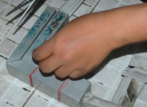

« ตอบ #16 เมื่อ: ธันวาคม 13, 2007, 01:16:15 pm »

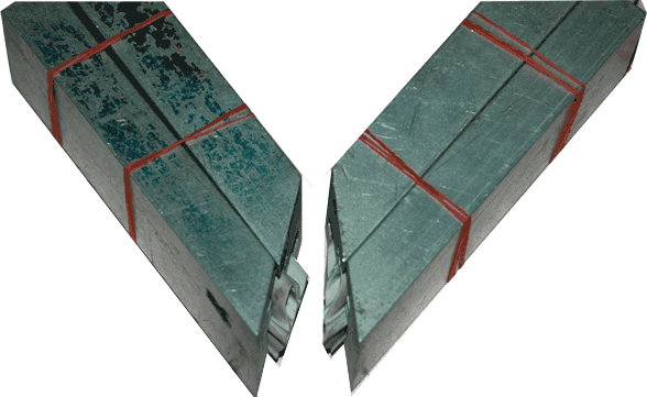

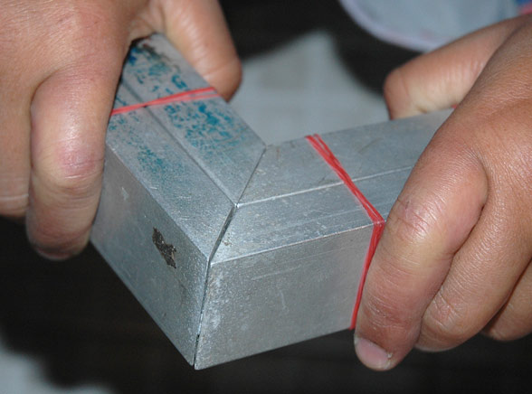

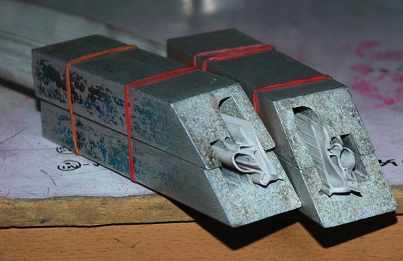

นำมาใส่ในแม่แบบอลูมิเนียมสำหรับเข้ามุม ...หากทำคนเดียวไม่มีผู้ช่วย หาเชือกหรือหนังยางรัดให้แน่น  Tongue
กระทู้: 18864
« ตอบ #17 เมื่อ: ธันวาคม 13, 2007, 01:17:25 pm »
จะเห็นปลายขอบยางโผล่ออกมาข้างละประมาณ 5ม.ม. ดึงแถบแม่เหล็กถอยหลังมาหน่อยจะทำงานเชื่อมมุมขอบยางได้สะดวกขึ้นครับ  Tongue
กระทู้: 18864
« ตอบ #18 เมื่อ: ธันวาคม 13, 2007, 01:22:35 pm »

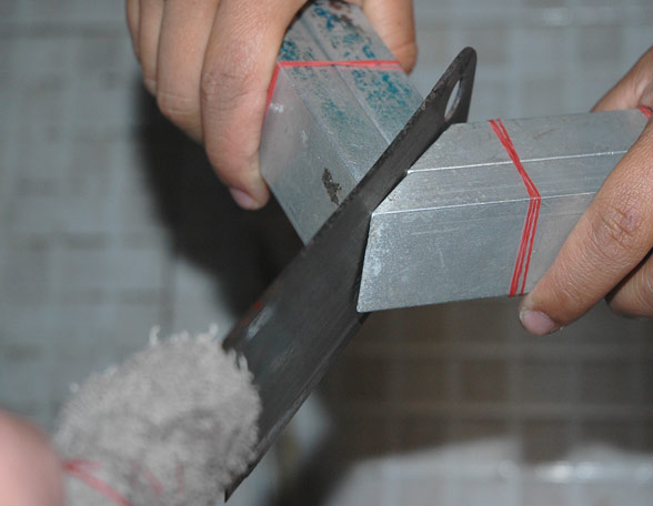

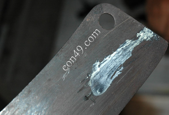

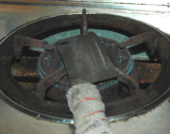

เครื่องมือสำคัญอีกชิ้นที่ขาดไม่ได้ ...นั่นคือ ...อีโต้ ครับ..มีดยิ่งหนาก็ยิ่งเก็บความร้อนได้ดี Shocked  .หาผ้าพันด้ามซักหน่อยกันความร้อน  เผาไฟด้วยก๊าซ ป.ต.ท.อ่อนๆไว้ซัก2นาทีก็น่าจะร้อนพอ(ทดสอบใช้เศษขอบยางจี้ที่ใบมีด หากขอบยางละลายเป็นน้ำยางเหนียวก็ใช้ได้แล้วครับ)
..ท่านใดจะลงทุนใช้เหล็กสแตนเลสก็สวยดีครับ ..  Tongue
กระทู้: 18864
« ตอบ #19 เมื่อ: ธันวาคม 13, 2007, 01:24:30 pm »

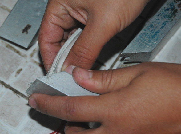

เมื่อพร้อมแล้วก็ลงมือ...สอดใบมีดที่ร้อนระหว่างกลางแม่แบบเข้ามุม ค่อยบีบแม่แบบเข้าช้าๆจนกว่าขอบยางที่โผล่มาโดนความร้อนละลายจนหมด ....การเข้ามุมจะสวยงามเพียงใดอยู่ที่ขั้นตอนนี้เป็นสำคัญ...ตามภาพครับ ... Tongue
กระทู้: 18864
« ตอบ #20 เมื่อ: ธันวาคม 13, 2007, 01:26:26 pm »
ดึงมีดออกมาช้าๆ...อย่าให้หวาดเสียวมากนัก อิๆ  Grin
..หากความร้อนได้ที่ จะเห็นยางเหนียวๆติดมีดออกมา ...น่าเกลี๊ยด ..น่าเกลียด..จังเลย  Shocked

อย่าเพิ่งแกะแม่แบบออกครับ ...กดไว้แน่นๆประมาณครึ่งนาที  Tongue
กระทู้: 18864
« ตอบ #22 เมื่อ: ธันวาคม 13, 2007, 01:28:31 pm »
แกะเชือกรัดแม่แบบออก  Huh?

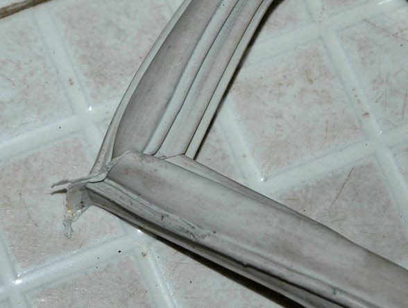

« ตอบ #23 เมื่อ: ธันวาคม 13, 2007, 01:30:27 pm »
ออกมาแล้ว ....ยังไม่สวยเพราะเนื้อยางละลายออกมาเนื่องจากความร้อน
ใช้กรรไกรแต่งซะหน่อย ...  Tongue

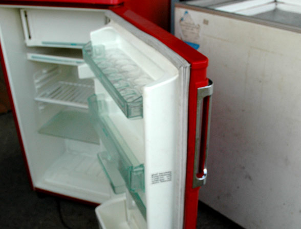

« ตอบ #25 เมื่อ: ธันวาคม 14, 2007, 12:03:41 pm »
เข้ามุมเสร็จแล้ว ก็นำไปประกอบกลับได้เลย  Tongue
.. เมื่อลองปิดประตูตู้เย็นส่วนใหญ่จะพบว่าปิดได้ไม่สนิท และขอบเนื้อยางบางส่วนยังไม่เรียบสนิท บวมๆ ...ทำไงดีล่ะ  Cry
กระทู้: 18864
« ตอบ #26 เมื่อ: ธันวาคม 14, 2007, 12:08:54 pm »

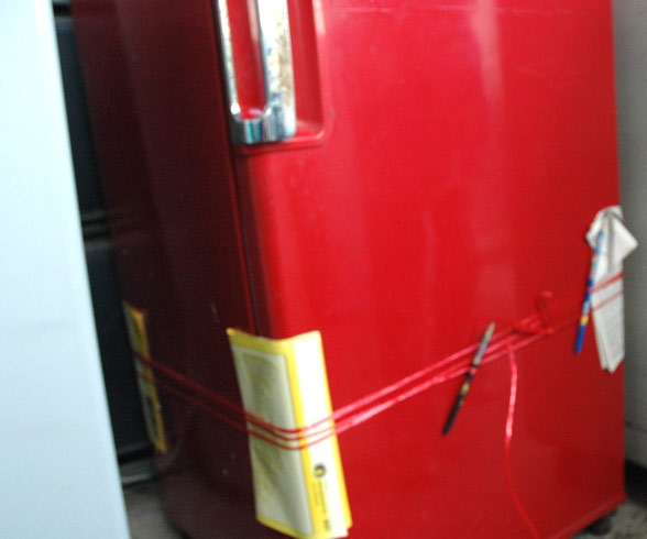

สาเหตุเพราะเนื้อยางยังไม่นิ่ม ยังไม่อยู่ตัวกับทรงใหม่ที่เราจัดให้ ...มีวิธีแก้ไขง่ายๆครับ ... Tongue
... ให้ใช้น้ำร้อนราดให้ทั่วบนขอบยาง และใช้เชือกรัดไว้ 1-2 วัน  ขอบยางก็จะปรับตัวจัดทรงใหม่เรียบขึ้น.. รอยสัมผัสกับตัวตู้จะสนิทเรียบร้อยแล้วครับ   Embarrassed
