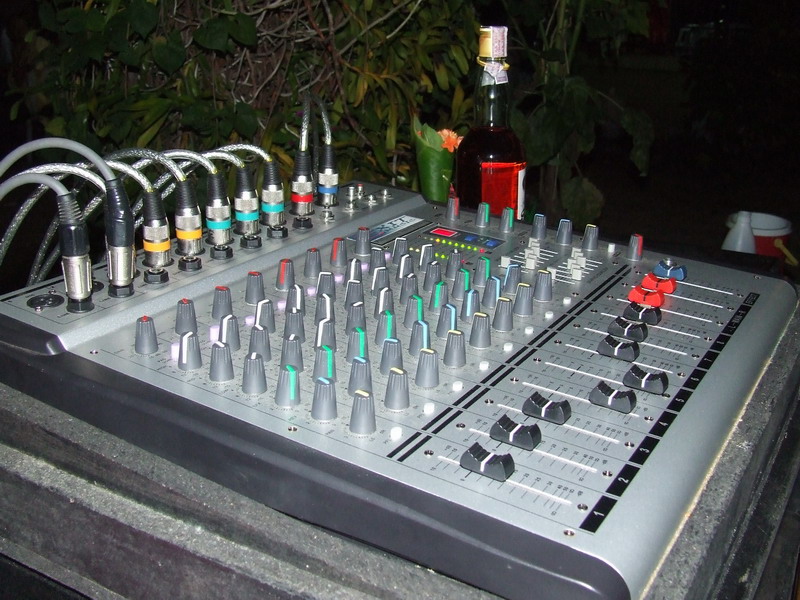

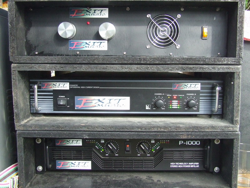

ภาพบนแอม
เบส P 1000
กลาง nep XL 450
แหลม แอมประกอบของอมรเขา
มิ๊กแปดชาแนล  ราคาถูก  เสียงพอไปวัดไปวา
สังเกตุ ไหว้ครู เจ้าที่เจ้าทางตลอดครับ  ไม่เชื่ออย่าลบหลุ่

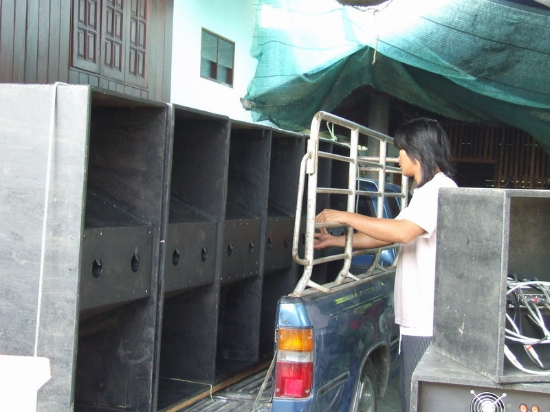

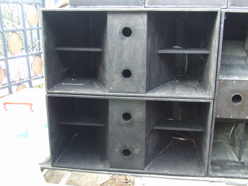

« ตอบ #3 เมื่อ: ธันวาคม 11, 2007, 08:56:53 pm »
ตู้ W 15 นิ้วครับ
กลาง 12 คูณสอง กับแหลมหัวจรวด
วันนั้นตั้งลำโพงรวมข้างเดียวครับ  พื้นที่จำกัด
asound10
กระทู้: 104
« ตอบ #4 เมื่อ: ธันวาคม 11, 2007, 08:57:45 pm »
W  15  นิ้วครับ

« ตอบ #6 เมื่อ: ธันวาคม 11, 2007, 09:00:12 pm »
แผงไฟ  ติดตั้งบน  STEP  UP

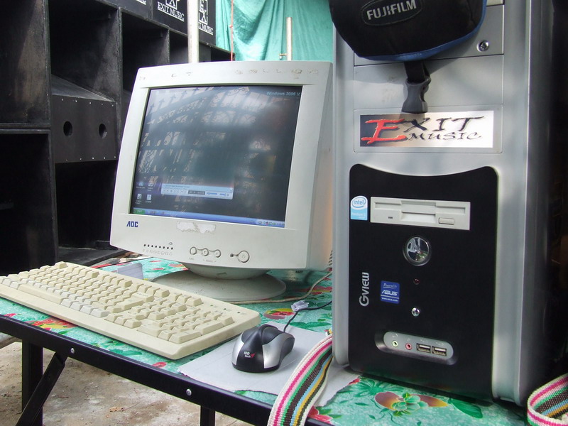

« ตอบ #7 เมื่อ: ธันวาคม 11, 2007, 09:01:48 pm »
งานคาราโอเกะกับคอมของผมครับ
asound10
กระทู้: 104
« ตอบ #8 เมื่อ: ธันวาคม 11, 2007, 09:03:40 pm »
ด้านหลังคอมต่อแจ็ค  RCA  มาจากซาวการ์ดไม่อยากให้แจ็คที่ซาวการ์ดมันหลวมครับ  เท่ไปอีกแบบ

 Lips Sealedสนใจตู้ W15 ของท่านครับ ขอแบบหน่อยได้ไหม ผมค้นในกระทู้ตู้ลำโพงแล้วยังไม่ได้รับคำตอบที่ชัดเจนครับ พอดีมีดอก15 อยู่คู่หนึ่ง อยากทำ W เหมือนกับท่านน่ะครับ Tongue Cheesy

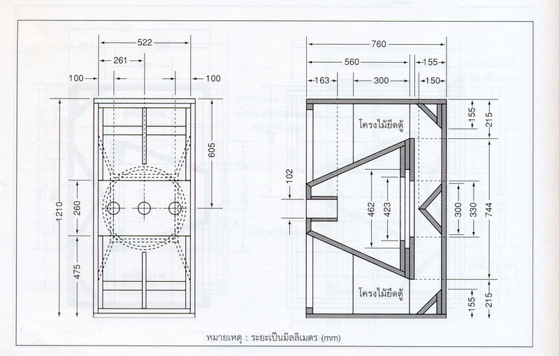

ของพี่ asound10 คงเป็นสูตรนี้ครับ
dekwat♥
คะแนน458
กระทู้: 303
« ตอบ #14 เมื่อ: ธันวาคม 11, 2007, 11:49:31 pm »
สูตรข้างบนใส่ 15 ได้ครับ หรือถ้าสำหรับ 15 โดยเฉพาะก็ตัวนี้ครับ
son
กระทู้: 533
« ตอบ #15 เมื่อ: ธันวาคม 12, 2007, 12:54:29 am »
 Cheesy ผมข้องใจสูตร15ทำไมไม่มีท่อลมข้างหน้าล่ะครับ แต่ของพี่เค้ามีท่อลมนะ และรู้สึกว่าขนาดจะเล็กสูงไม่น่าจะถึงเมตรยี่สิบนะ Sad
dekwat♥
คะแนน458
กระทู้: 303
« ตอบ #16 เมื่อ: ธันวาคม 12, 2007, 01:50:36 am »
ครับ รอท่าน  asound10  มาเฉลยครับ

« ตอบ #17 เมื่อ: ธันวาคม 12, 2007, 10:18:36 am »
เป็นสูตรข้างบนครับ   แต่ย่อลงมาสำหรับใส่ดอกสิบห้าครับ
สูง 1  เมตร
กว้าง 50 เซ็นติเมตร
ลึก  65  เซ็นครับ
ท่อลมปรับจูนเองครับ
แบบผมเขียนไว้ในกระดาษครับแต่ไม่รู้มันหายไปไหน  ไว้หาเจอแล้วจะมาลงให้นะครับ
แบบเป็นสูตรเต็มของเจบีแอล มาย่อส่วนครับ  เสียงออกมาเป็นที่น่าพอใจครับ
ผมใช้ดอกของ  ยูโร  ดอกละห้าร้อยกว่าบาทเองครับ  ถ้าดอกดีๆออกสะใจแน่ๆ
asound10
กระทู้: 104
« ตอบ #18 เมื่อ: ธันวาคม 12, 2007, 10:23:17 am »
ข้อดีของการใส่ท่อลม  คือ ทำให้ดอกลำโพง ทำงานได้เต็มที่ครับ  ดอกจะไม่ค่อยร้อน  และว๊อยจะได้อยู่กับเราไปนานๆครับ
เวลาซื้อดอกลำโพงมาก็หากาวซิลิโคนดำ  หรือที่เขาเรียกกันกาวดำ  มาทาปริเวณ  ตรงคอกรวยลำโพงกับสไปเดิลครับ
เพื่อความอดทนในเวลาที่เราอัดแรงๆ  คอจะได้ไม่ขาดครับ  เสียงแน่นขึ้นด้วย

« ตอบ #21 เมื่อ: ธันวาคม 14, 2007, 01:13:49 pm »
ตู้ที่ใช้เป็นดอก 15 นิ้วครับ  ใช้ไม้ปาติเคิล หนา 15 มิลครับ
ถ้า 18 ต้อง 18 - 20 มิลครับ
จะให้ตู้ดังดีต้องใช้ไม้ยึดไม่ให้ชิ้นส่วนไหนมันสั่นครับ  เสียงออกแต่หน้าตู่แน่นอน  ตู้นี้อยู่หลังตู้เบสแทบไม่ออกครับ
หน้าตู้  นุ่มๆตามสไตร์ 15
flatronez
กระทู้: 16
« ตอบ #22 เมื่อ: ธันวาคม 19, 2007, 04:25:09 pm »
มิ๊กของพี่ของอะไรหรอครับ แล้วราคาเท่าไหร่  Cheesy
asound10
กระทู้: 104
« ตอบ #23 เมื่อ: ธันวาคม 19, 2007, 06:01:10 pm »
ของโนเนมทั่วไปแหละครับ
จำยี่ห้อไม่ได้  ตอนนั้นผมซื้อมา 6000  ครับ
