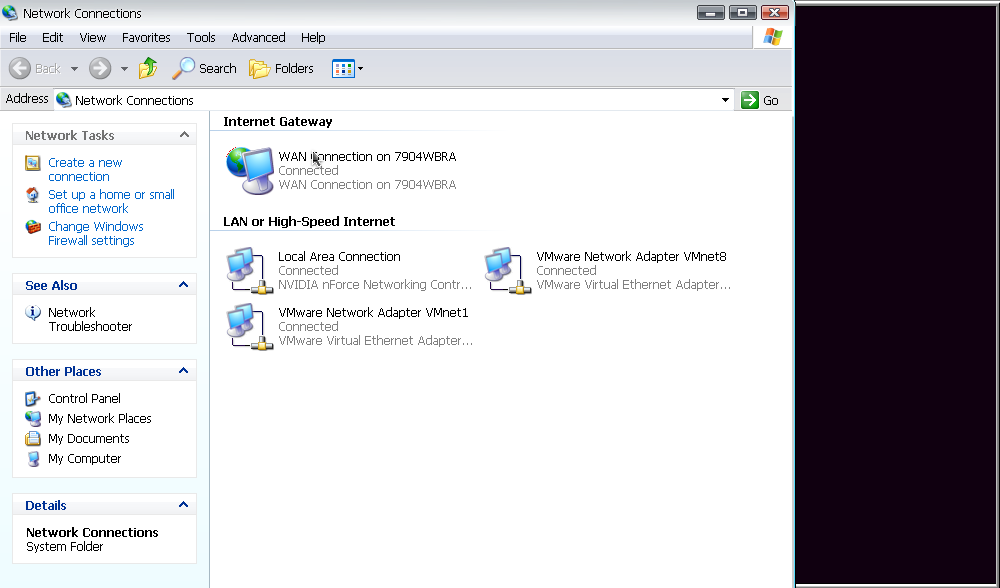

« ตอบ #3 เมื่อ: พฤศจิกายน 20, 2007, 10:22:41 pm »
ไปที่ device manager ดุว่า network adaptor ยังอยู่ดีใหม  : เพราะมันชอบ disable อยู่บ่อยๆ
ไม่งั้นก็ ่คลิ๊กขวาที่ my network place เลือก property จะได้ network connection ดังรูป ดูตรงไอค่อน ที่เขียนว่า Local Area Connection มีใหม มันเป็น disable อยุ่หรือไม่ มันจะเขียนว่า disable น่ะครับ ก็ให้ ดับเบิ้ลคลิ๊ก Local Area Connection มันก็จะ enable อัตโนมัต
ใช้มาได้แค่ 2 อาทิตย์ สายหรือ หัว คงไม่น่ามีปัญหา ถ้าไม่ไปดึงมันแรง หรือ สะดุดมันเข้า น่ะครับ แต่  ...
ถ้าไม่แน่ใจว่าใช่สาย หรือไม่ ง่ายๆ ย้าย PC3 ไปแทน PC1 ดูสิว่า คุณจะสรุปได้เร็วขึ้นใหม  แต่อย่าบอกน่ะว่า PC1 อยุ่ชั้นล่าง PC3 อยู่ชั้น 5 อิอิ  Grin Grin
