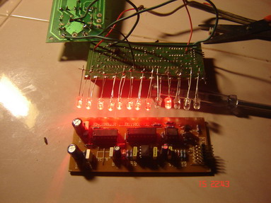

ผมทำเสร็จแล้ว 1 อัน ทดสอบอ่ะ  ผมปรากดว่า  เวลามันมีสัญญาณมามันก็จะกระทุ้งขึ้น  แล้วหลอดสุดท้ายมันติดต้างไว้ประมาณ  2 วิและก็ดับมันไม่ได้ไหลลงมา  ผมใช้ lb1412   ไม่รู้ว่าวงจรนี้มันเป็นอย่างนี้หรือเปล่าครับเรียนท่านผู้รู้ครับ

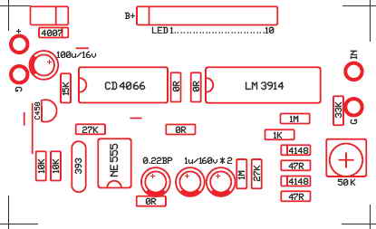

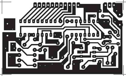

ก็มีลาย PCB พร้อม lyout ที่ผม post ให้แล้วจะเอาอะไรอีกละคร๊าบ

หลักการคือการผลัดกันทำงานระหว่าง DOT กับ BAR โดยการ SCAN ผมไม่รู้จะอธิบายยังไงแล้ว
อันนี้ครับ หยดน้ำของแท้เลย ไปดูที่ร้านรุ่งเรืองบ้านหม้อก็ได้ อันละประมาณ 300 บาท

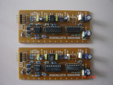

  Cool ...........ของผมใช้ตัวนี้ครับ.......... Cool   กระพริบสวยดี     ตัวอย่างใน  Pa   เอ็นจิเนียร์  ครับ
