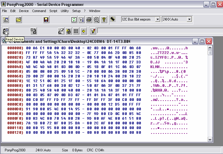

« ตอบ #2 เมื่อ: ตุลาคม 14, 2007, 04:40:06 pm »
นั้นเป็นข้อมูลเปล่าครับ แสดงว่า ยังไม่ได้กดให้โปรแกรมอ่าน ต้องกดให้อ่านก่อน

กดอ่านแล้วครับผม  ยังเป็น FFFFครับ   ขอบคุณครับ

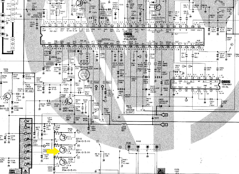

« ตอบ #8 เมื่อ: ตุลาคม 14, 2007, 07:52:40 pm »
เช็ค band selectก่อนครับ  Tongue

มาแล้วครับผม เอาอีพรอมตัวเดิมกลับไปใส่ ( พี่สุพจน์บอก 93C46 ใส่ตัวเปล่าๆได้ครับ ) แล้ววัดไฟที่จูนเนอร์มาครบครับ ไฟสั่งแบนก็มา   เลยจัดการเปลี่ยนจูนเนอร์อีกตัวเข้าไป แล้วจูนใหม่อีกรอบ  เรียบร้อยแล้วครับผม  ขอบคุณพี่ๆ ทุกๆท่านมากครับผม   Cheesy  ( หลงทางไปกับอีพรอมตั้งนาน )
