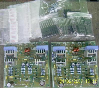

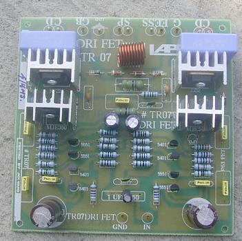

tr 07 ครับไดรเพสครับ ใช้กับTr 5200/1943 ข้างหละ 8คู่ เสียงเป็นอย่างไร เดี๋ยวบอกครับ เพิ่งไปซื้อมาวันนี้ ที่ร้าน อาคเนย์ครับ   Tongue

« ตอบ #47 เมื่อ: กุมภาพันธ์ 22, 2007, 02:01:48 pm »
เสียงถือว่าอยู่ในเกนค่อนข้างดีมากครับ ขับเบส18" 4ดอก บอกสั้นๆ ว่าสุดยอดครับ Tongue Embarrassed

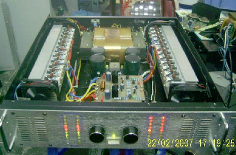

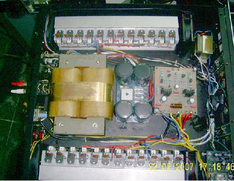

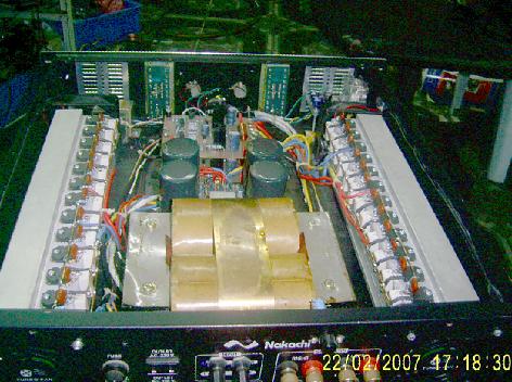

มีภาพไห้ดูไหมครับ พี่Apisit เอาแบบทุกส่วนเลยนะพี่
Apisit
คะแนน21
กระทู้: 481
« ตอบ #50 เมื่อ: กุมภาพันธ์ 22, 2007, 05:14:47 pm »
อ้างถึง
ข้อความเมื่อ: วันนี้ เวลา 03:53:31 PMข้อความโดย: หลง สุรินทร์
ใส่การอ้างถึงคำพูด
ข้อความเมื่อ: วันนี้ เวลา 02:08:37 PMข้อความโดย: sukyone
ใส่การอ้างถึงคำพูด
อ้างจาก: Apisit ที่ กุมภาพันธ์ 21, 2007, 05:52:26 PM
2 ชุดนี้รวมราคาเท่าไหร่ครับ
    ราคา บอร์ด 670 บาทต่อบอร์ดครับ ส่วนเรืองภาพขอโทษจริงๆครับประกอบ อยู่ต่างจังหวัดครับ (บุรีรัมย์)ส่วนเรื่องเสียงทางทีมงานเขารายงานมาครับ มีแต่เครื่องของผม ที่อยู่ ใน กทม เอามาโมใหม่ เดิมใช้Tr เปลี่ยนใช้ Fet เดี๋ยวดูข้างล่างครับ

« ตอบ #52 เมื่อ: กุมภาพันธ์ 22, 2007, 08:24:29 pm »

« ตอบ #53 เมื่อ: กุมภาพันธ์ 22, 2007, 08:25:44 pm »
แล้วเจา ซีคอร์ กี่แอมป์ครับ ไฟเท่าไหร่ครับ  ราคาเท่าไหรครับ

 กล่องซื้อ800ไม่รวมอุปกรณ์(ร้านคนกันเอง)....หม้อแปลง12A60-0-60AC ....2200บาท Cool
